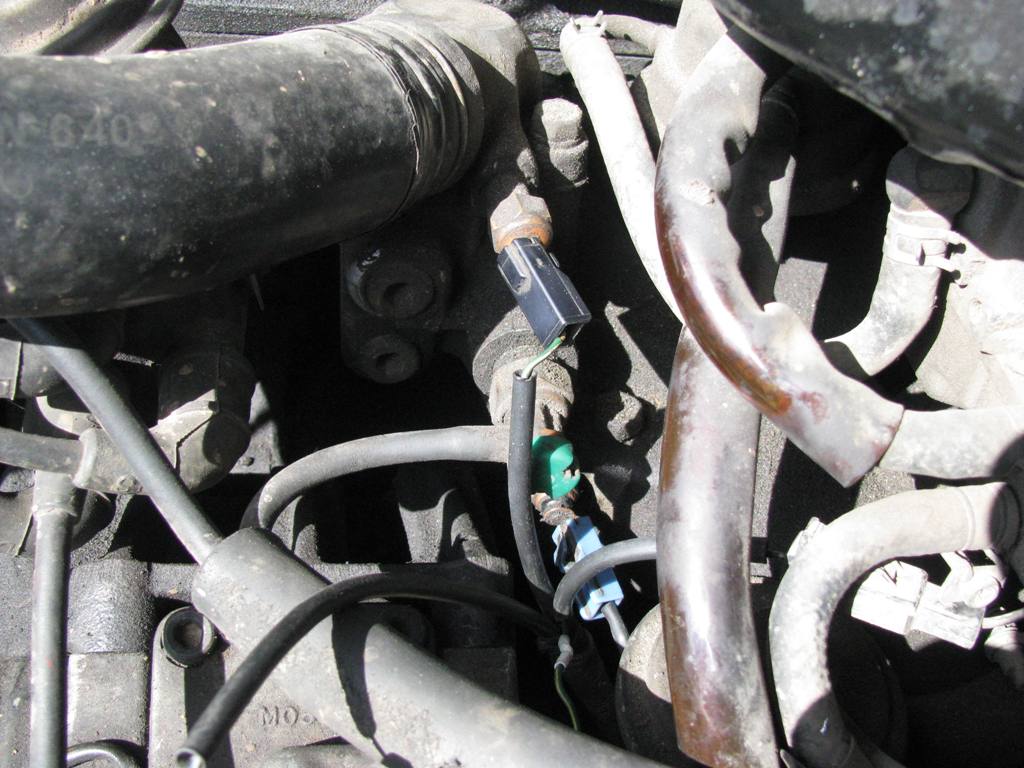

Сегодня совершенно случайно нашел обрыв цепи датчика температуры. провод непосредственно от штекера оторвался. интересно то, что ЭТОТ датчик оказался вкручен во впускной коллектор рядом с термостатом и именно от него провод идет на указатель на приборке.а что за датчик вкручен в крышку термостата? я ошибочно считал что обрыв провода этого датчика был причиной неисправности указателя. И ездил несколько месяцев без контроля температуры. сегодня обрыв устранил: удлинил провод и припаял к контакту штекера.
На фото два датчика. верхний с чёрным штекером вкручен в корпус термостата. Я на него грешил, ибо между ним и указателем температуры на приборке не было электрической связи. Делал попытку найти обрыв но не нашёл. Нижний датчик с голубым штекером и оказался тем датчиком который связан с указателем. от него и оторвался провод. поскольку я ошибочно считал нужным датчиком верхний, то отрыв провода от нижнего прошёл мимо моего внимания, к тому же он был "спрятан" за пучком расходящихся проводом и в глаза не бросался. как я написал, совершенно случайно обнаружил этот обрыв, когда ставил на место снятый ранее компрессор кондиционера, увидел жёлтый цвет провода с синей полоской и...вспомнил, что на приборке от указателя уходит в жгут такой же. А не верхнем был зелёный провод с полоской(синей что-ли) и я предполагал что он где-то дальше в проводке на какой нибудь фишке менял цвет. Сбила с понталыку схема взятая с форума, но как оказалось непригодная для 4G54. Будь я повнимательнее и понастырнее, я бы нашёл неисправность несколько месяцев назад и перегрева бы наверняка удаось бы избежать. Ну да ладно. Интересующимся докладываю: проехал порядка 100км, пока отрицательных последствий перегрева не выявлено.
ЗЫ между делом заменил термостат с 82гр на 88гр

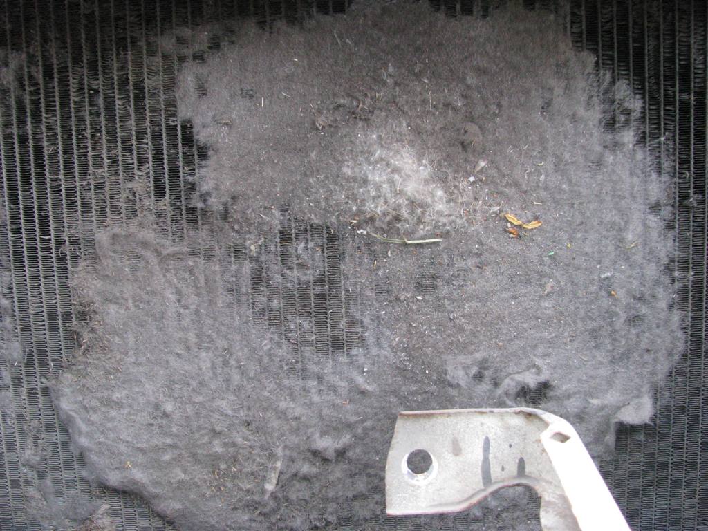

В пробке на МКАД ещё раз наверное вскипел. По крайней мере стрелка ушла почти наверх до конца, потекло из расширительного бачка и что-то шкворчало в системе охлаждения. Днём ранее покатался по полю с каким-то чертополохом, а домой ехал - летел пух тополиный. На даче решил снять радиатор и помыть.

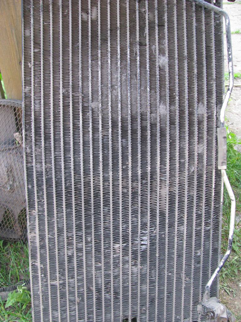

Радиатор кондиционера был слабо забит, а вот водяной неслабо. на фото видно, причём я фото спохватился сделать после того когда в серединке радиатора сковырял пятно "одеяла"(место где он был тоже видно). Ни воздуха ни хорошего давления воды не было, толь ковода из скважины. Сначала стал прочищать соты полоской подходящей из жести. Долгий процесс. один ряд чистил за 7 минут. а рядов то-ли 59 то-ли 60. подсчитал сколько времени уйдёт и понял что это не дело. при этом зачастую вместе с грязью на противоположную сторону вылезали и кусочки медной фольги которая образует соты между плоскими трубками радиатора. в итоге кой каким давлением стал мыть соты. кой как промыл. думаю надо повторить. На работе попробую ещё воздухом давануть. Ну, в результате помыл вроде неплохо, по дороге домойв пробке не грелся. Но это был вечер и относительная прохлада(т.е. не жара). Завтра по жаре в пробках поезжу будет видно. Заодно поменял патрубки радиатора на новые, которые получил из эксиста.
ЗЫ могу предположить(поскольку нет у меня фильтра) чтона радиаторе печки такое же "одеяло"

повезло тебе . я после зимы обычно снимаю радиаторы и все промываю..песок и прочее говно..там такая подушка что керхер еле пробивает..а у тебя на картинке пуха писец заехал бы на мойку что бы промыли .. это с наружи а внутри думаю полная ж... ![:Очень злой: :]:-O:](./images/smilies/Nezloy01.gif)
