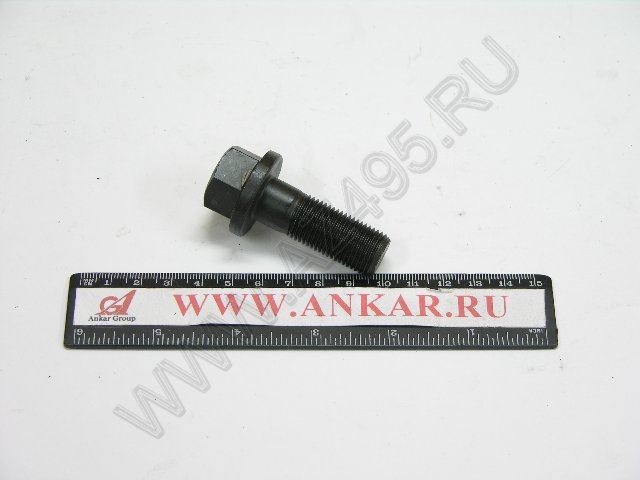

- Откуда: Кызыл
Re: Болт колена
Вспомнил, там было 12мм.

Re: Болт колена
У 4м40, болт шкифа коленвала на 16 мм.

Re: Болт колена
во блин, похож очень, только у моего резьба до конца. А что разве можно коленвал на мой поставить от 4М40?

Re: Болт колена
Конечно нельзя, коленвалы разные.Vad писал(а):А что разве можно коленвал на мой поставить от 4М40?
Скорее всего, в твоём коленвалу расверлили отверстие и нарезали резьбу на 16 мм. Хз почему, может старую резьбу испортили, может болт ломало постоянно, хотели таким образом усилить. Так что если в твоём колене, резьба нормальная, покупай болт от 4м40 и ставь его.
Там ещё должна быть шайба, ну и толщина шкифа немаленькая. Поэтому, та часть болта, что без резьбы, всё равно не рабочая.Vad писал(а):во блин, похож очень, только у моего резьба до конца.
