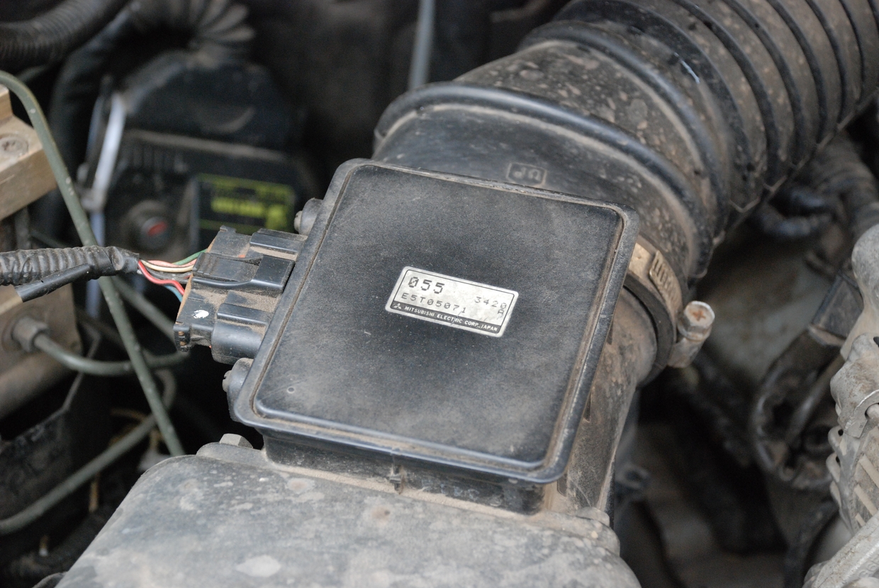

Крякнулся датчик забора воздуха. Падж2 3 литра бенз механика 6g12 12 клап. Случайно перемкнул провода которые идут на датчик, и он характерно запах палеными микрочипами. Рядом с датчиком установлен регулятор. Ни в одном каталоге я его не нашел. На датчике обозначения 055 7716F E5T05071. Пробовал поставить датчик (обозначения 055 1522А E5T05071) от 3л. автомата, нет эффекта. Собственно вопрос, у кого с таким двигателем что написанно на этой проклятой коробочке.

Re: Датчик забора воздуха.
Сообщение mamont56 »
уффф.........
вот то - что у меня... :*DONT_KNOW*:

Сообщение xlk »
mamont56 писал(а):уффф.........
Спасибо большое, а у вас механика или автомат? Крутилки у вас нет, а у меня от шлейфа ДМРВ идут ещё три провода в регулятор фирмы Mikuni.
А если смотреть по каталогу у нас с вами одинаковые должны быть датчики.
МКПП, 93-й год, батарейное зажигание..(трамблёр)

Сообщение xlk »
короче есть три варианта MD 151056, MD 377338, MD 183609 может кто то сможет подсказать, что же именно мне нужно.
