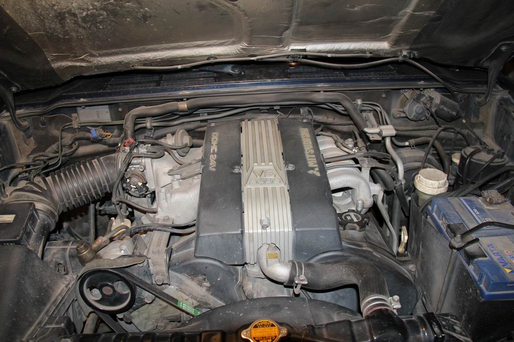

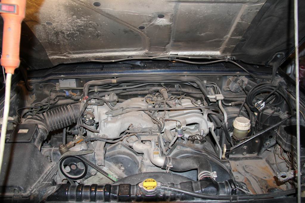

Итак, имеем мотор 6G74 MPI 24 кл.
Снимаем крышку, открутив 5 болтов, и убираем в сторону.

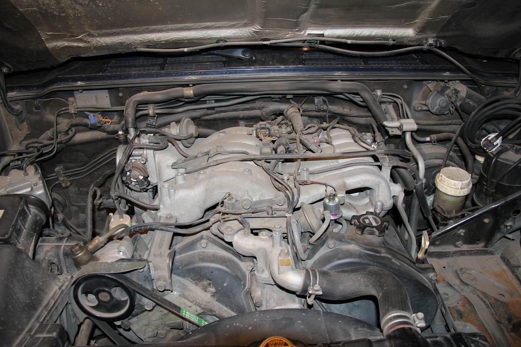

Делаем побольше снимков мотора с разного ракурса, это нам пригодится позже, потому что как показал опыт очень быстро забывается "где стоял тои или иной болтик" и "где эта хрень была прикручена" ::-D:

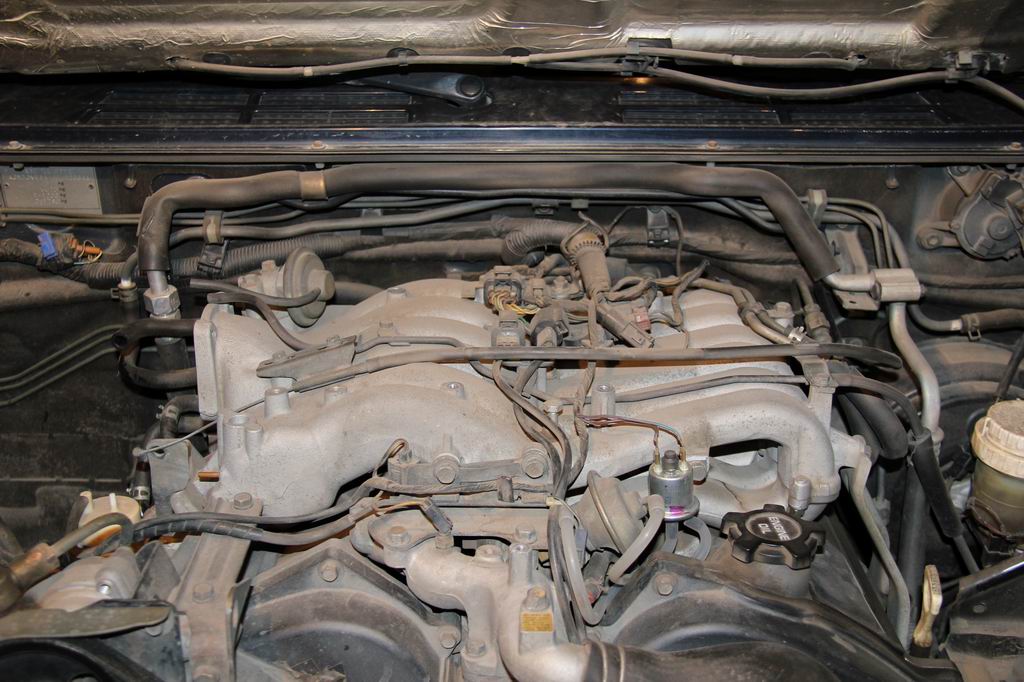

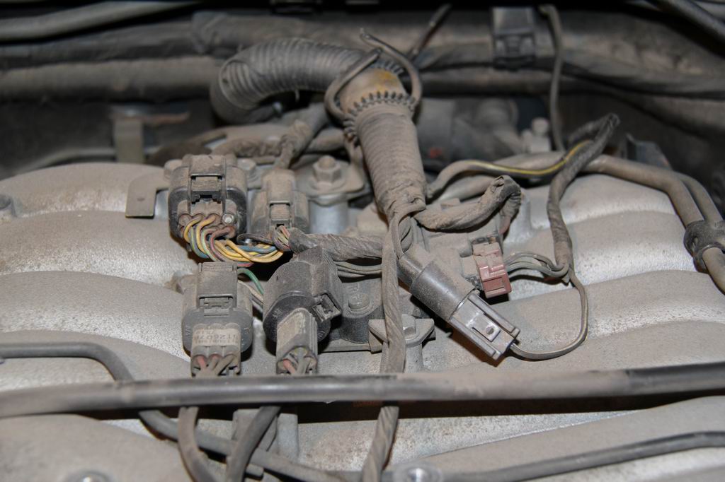

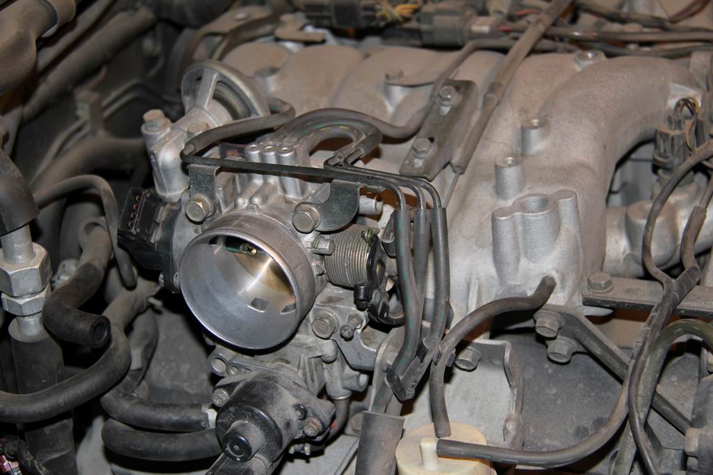

Обязательно делаем снимочек заслонки "на память", потому что там куча вакуумных трубочек и важно запомнить где какая стояла.
Снимаем дроссельную заслонку, для этого, отключаем провода от регулятора ХХ и датчика положения ДЗ. Откручиваем регулятор ХХ (два болтика на 8). ОСТОРОЖНО!!! не потеряйте резиновое уплотнительное кольцо!!! Далее отключаем шланги подогрева и затыкаем их болтами большого диаметра, чтобы не лился антифриз. Кстати из ДЗ выльется н-ное количество антифриза - это нормально.

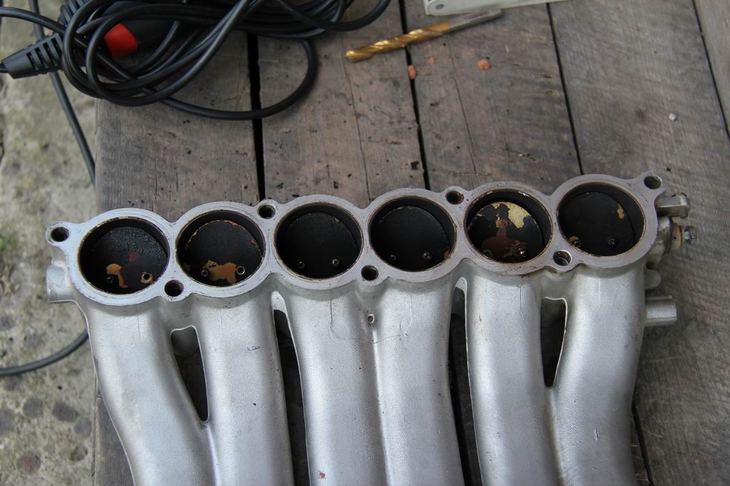

Нагара внутри впуска канеш...мама моя... ::-D: за 17 то лет ::-D:

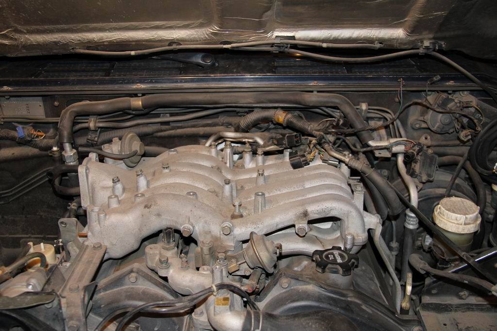

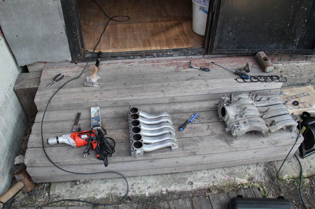

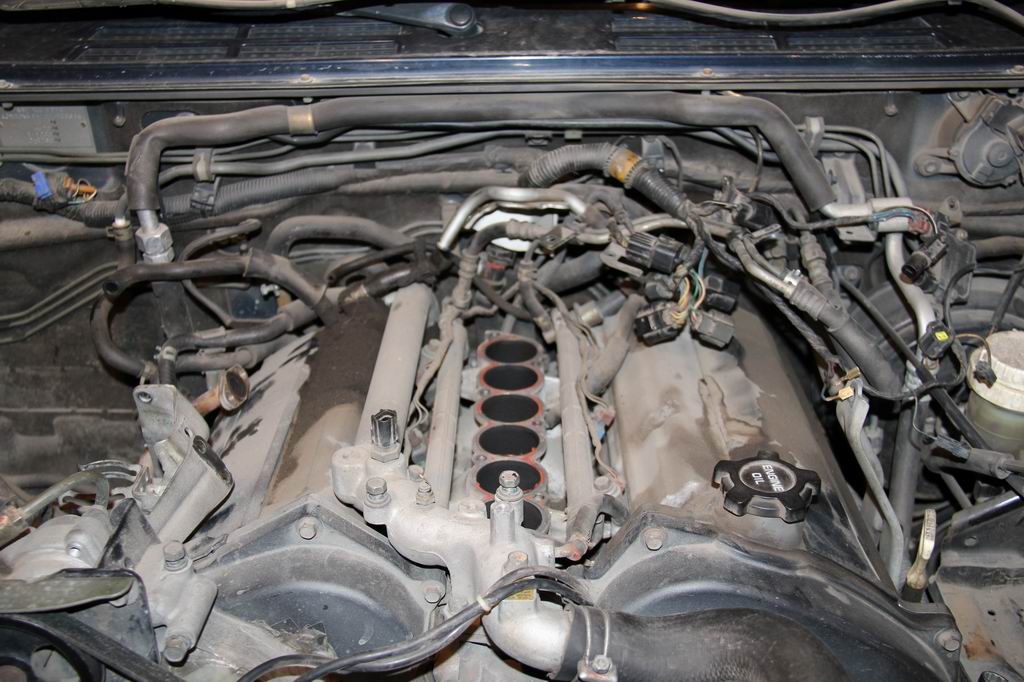

затем снимаем все что видим сверху коллектора, провода, тросик педали газа, шланг на усилитель тормозов, разъемы, реле и т.д. - всю косу проводов в сторону. Откручиваем кронштейн трубок подачи топлива, рассоединять их не стоит, они лекго убираются в сторону целиком.

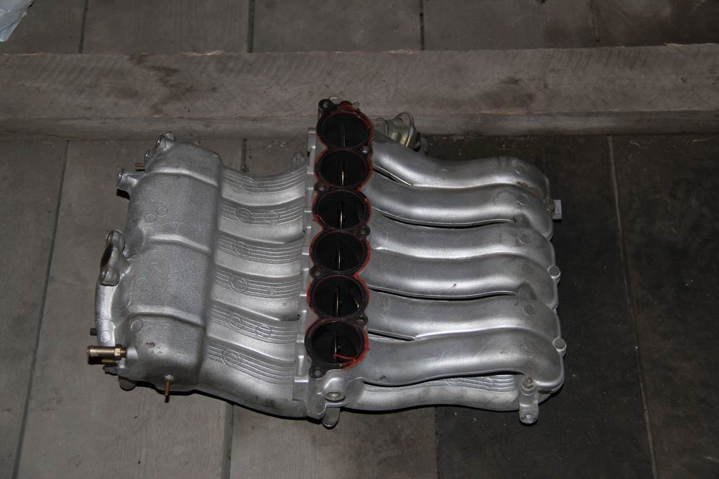

теперь откручиваем 7 болтов по оси коллектора вдоль двигателя, болты разной длинны, так что запоминаем где какой стоял. Кстати с задней стороны двигателя тоже есть один болт не забудьте про него, он стоит зеркально переднему. Также сзади от коллектора есть чего отключить - внимательно проверьте все перед снятием коллектора, там вакуумная трубка и шланг вентилляции картера, снимается все усилием воли ))) И собственно сдергиваем коллектор

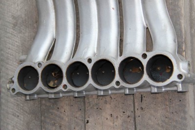

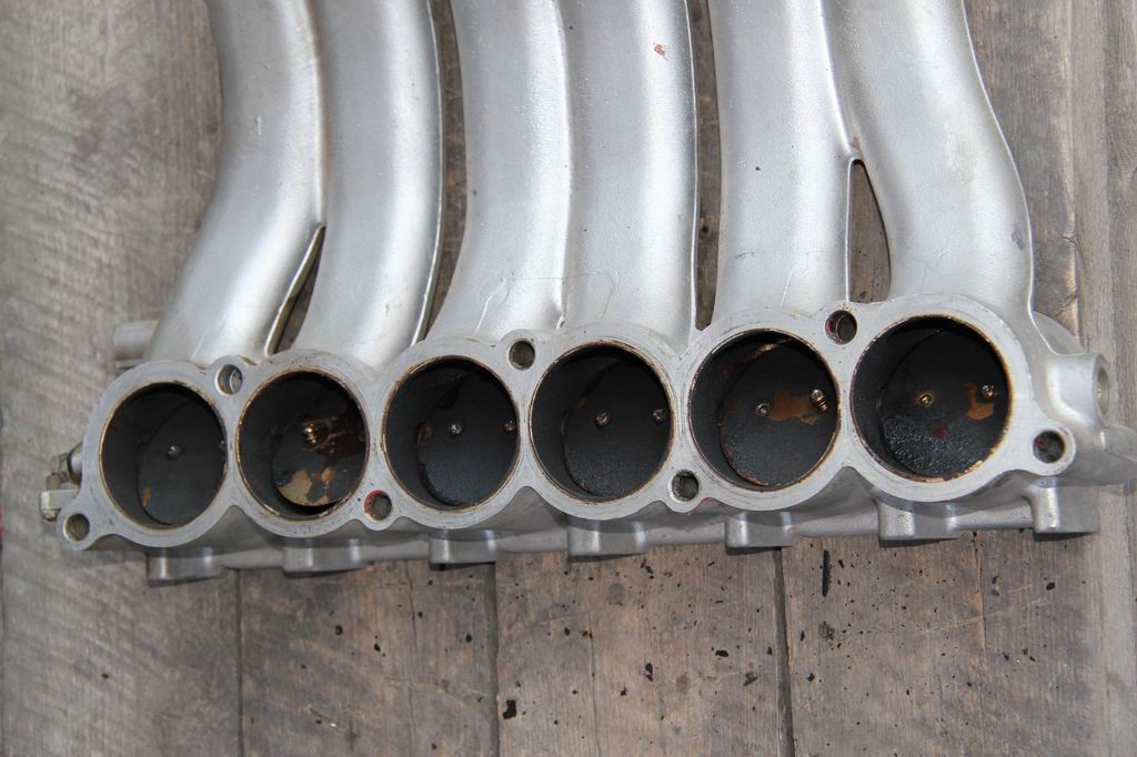

Итак, коллектор на полу, мотор в ШОКЕ ))))

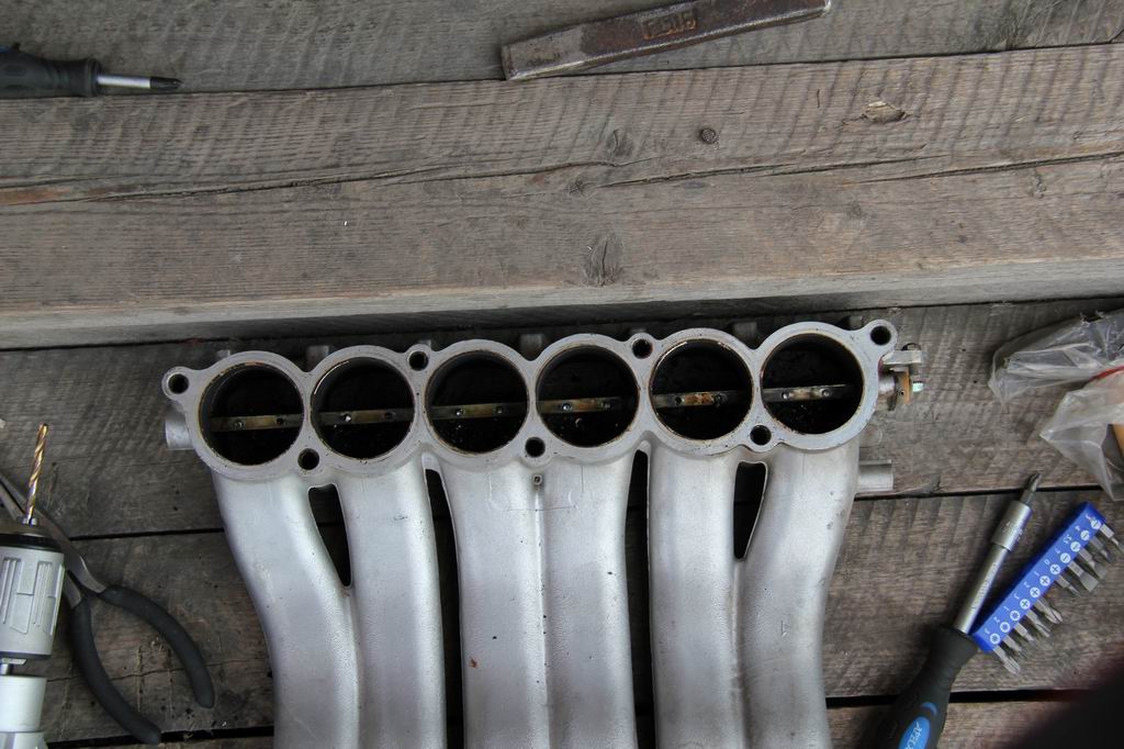

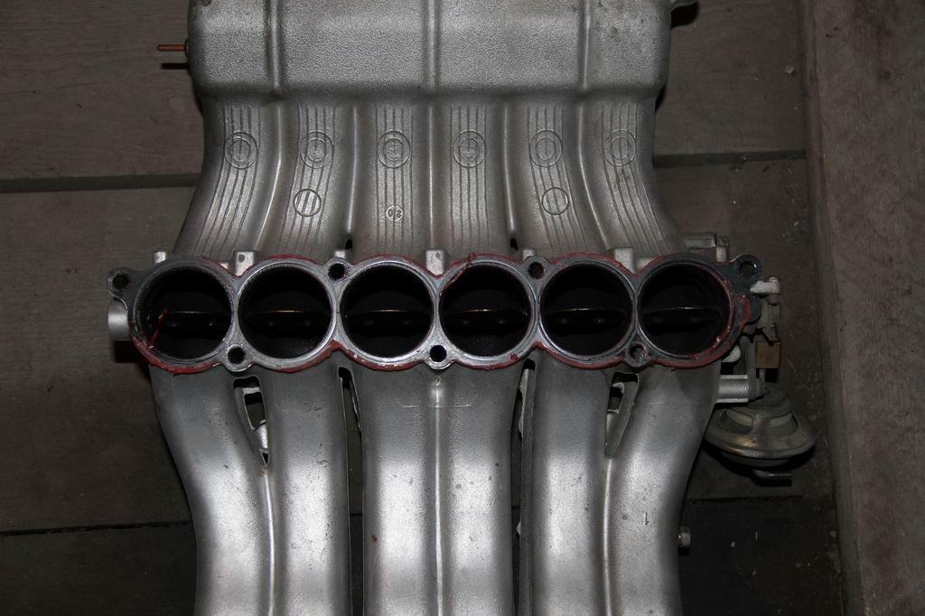

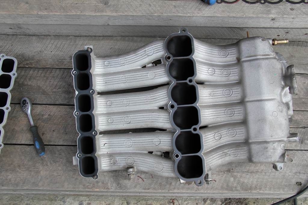

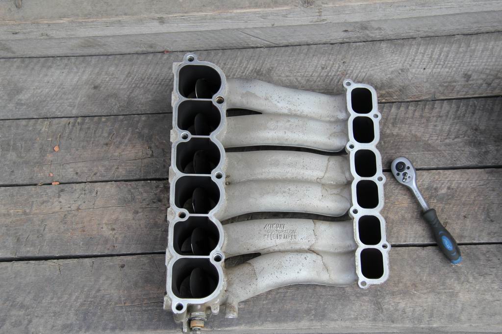

Нагара внутри ооочень много... Перемещаемся на свежий воздух, принимаем сидячее положение и откручиваем 5 болтов и 2 гайки и располовиниваем коллектор.

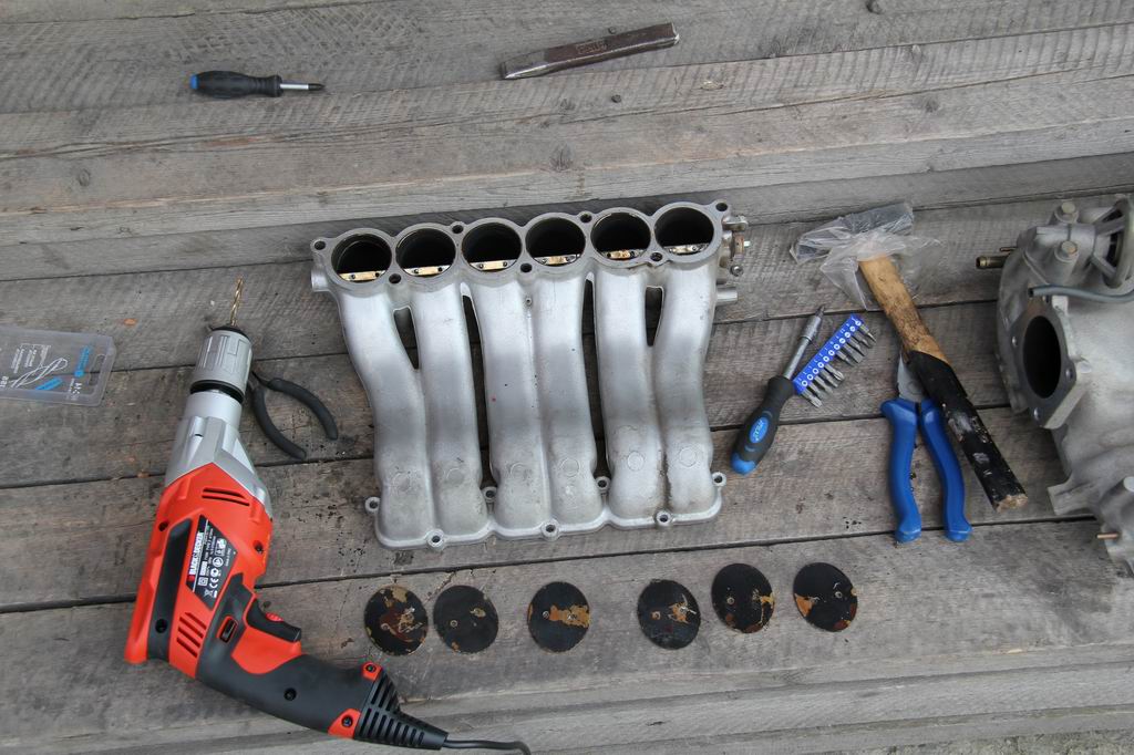

Осмотр показал глобальную изношенность узла, ну раз умерла так умерла, УДАЛЯЕМ!!!!
От заслонок открутилось всего 2 болта, остальные пришлось высверливать. Ремонтировать узел было бессмысленно, износилось все: опорные втулки и промежуточные в хлам. Откручиваем два болта на лицевой части коллектора и ось выпадает в руки. Сорри, за отсутствие фоток – батарейки в фотике сдохли. Пока все разобрано грех не почистить коллектор, операция очень классно описана на форуме. Делал то же самое, только 3 флаконов карб клинера не хватило. Очень неплохо в роли его заменителя выступает отечественный растворитель 648.
Операция не быстрая, пробовал даже керхер с профессиональной химией – толку 0.
Заделать дыру, в которой стояла ось заслонок можно с помощью той самой опорной втулки, из под которой сосало воздух. Обмазываем ее герметиком и забиваем в отверстие. Сверху также поливаем герметиком, тут свобода творчества, главное чтобы слой был не толстый, иначе будет долго засыхать.
Собирать все в обратном порядке. Только не переусердствуйте с затяжкой болтов – блок алюминиевый, резьба легко срывается. Я лично сорвал 2 болта. В дополнение к металлическим прокладкам все сочленения промазывал термостойким герметиком.
