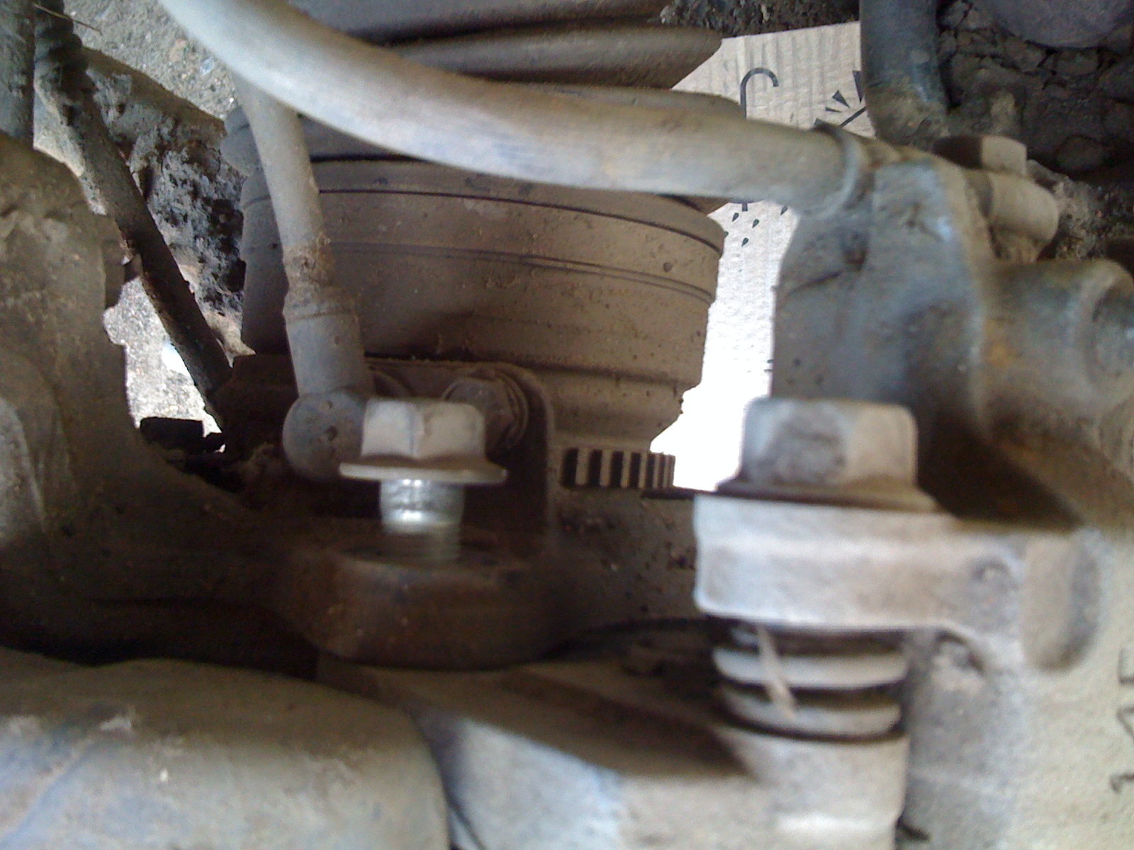

Присоединяюсь к любителям скрипучей подвески.
Скрипит в районе заднего левого колеса,уже зае..ло в смерть.
Ездил на диагностический стенд,сказали с ходовой всё ок.
Снимали колесо,супорт,тормозные колодки,тормозной диск,смазали направляющие колодок.
А скрип как был так и остался.
Pajeрик 001
Сообщения: 255
Зарегистрирован: 26 авг 2009, 07:32
Мой автомобиль(и):: Pajero IV МКПП 2008
Откуда: Курган
Откуда: Курган [45]
Re: заскрипела ходовая
Сообщение Pajeрик 001 »
tafting поподробнее расскажи. Возможно колодки ручника, возможно стойка стабил., возможно колодки съело)

Колодки ручника болтаются , надо пружинки от П3 поставить :)
Ты был прав,дело действительно в колодках ручника.
Сегодня ездил к ОД.сказали что нужно проклеить каким-то супер арокалом,которого сейчас нет.
Куда и как клеить толком не сказали,и где искать этот чудо аракал я так и не понял.
Может у кого такое было,отзовитесь,как решили проблему.
Pajeрик 001
Сообщения: 255
Откуда: Курган
Откуда: Курган [45]
Нужно поставить пружинки от П3 как Alex-S посоветовал. Не знаю насчет ЧУДО АРАКАЛа, но я решил проблему именно спомощью пружинок, тут где то тема была поищи. Кстати где то были фотки если интересно могу вечером скинуть.

кстати,а где у нас колодки ручника находятся?,скрип тоже достал...
Серый Паджеро 4 5 Door 2007 3,8 АТ 250 коней,люк,Рокфорд.
Pajeрик 001
Сообщения: 255
Откуда: Курган
Откуда: Курган [45]

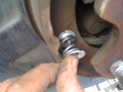

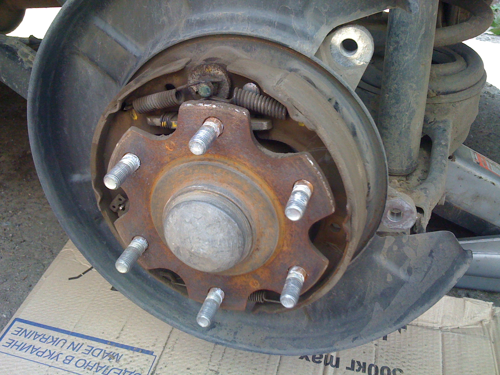

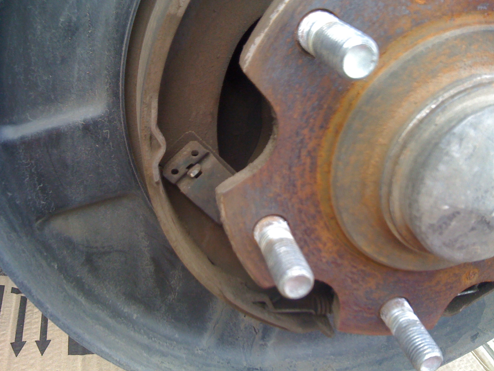

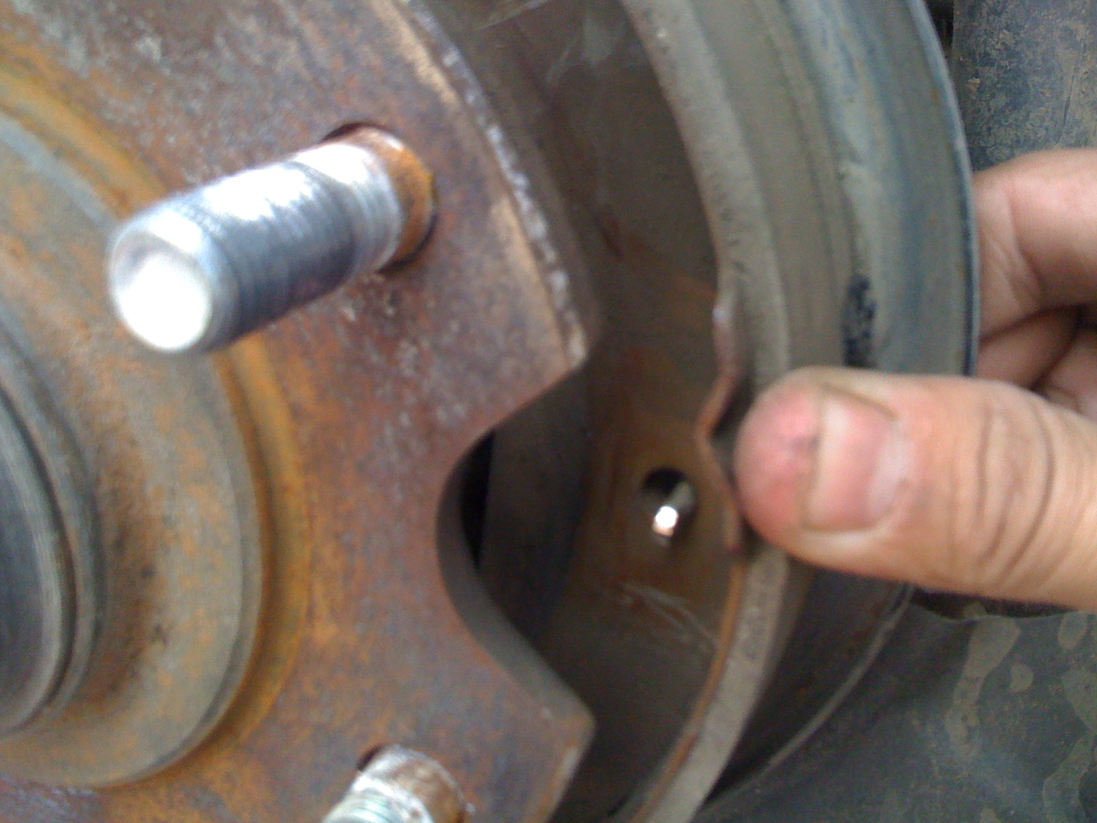

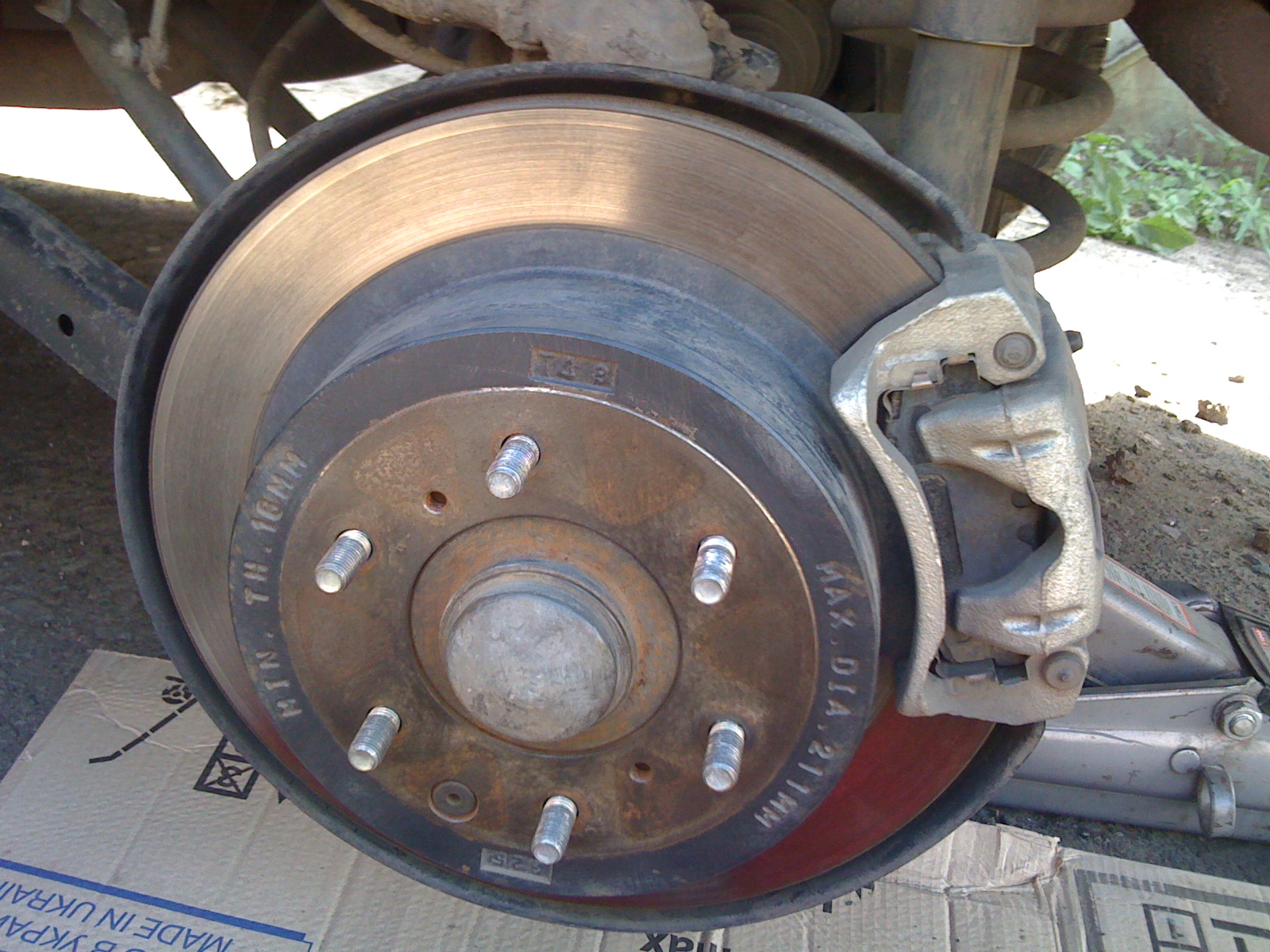

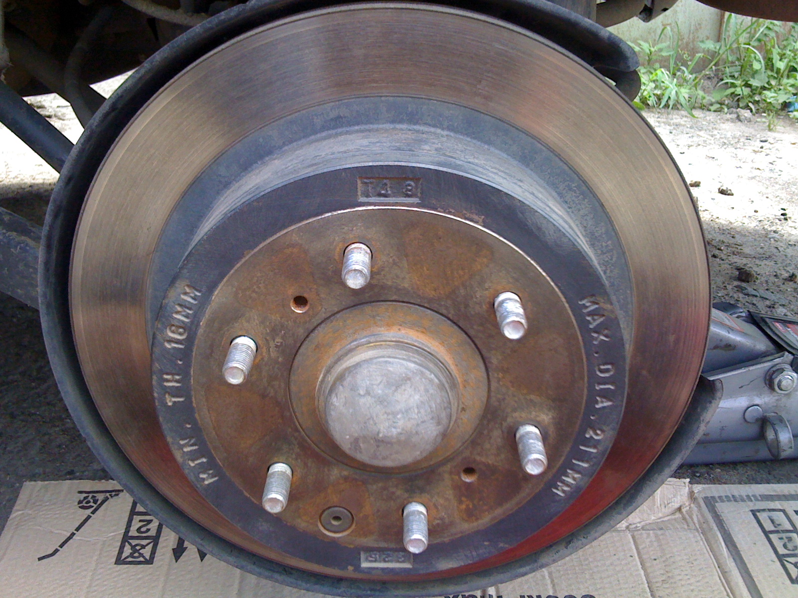

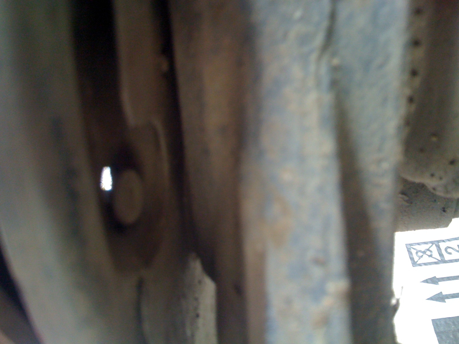

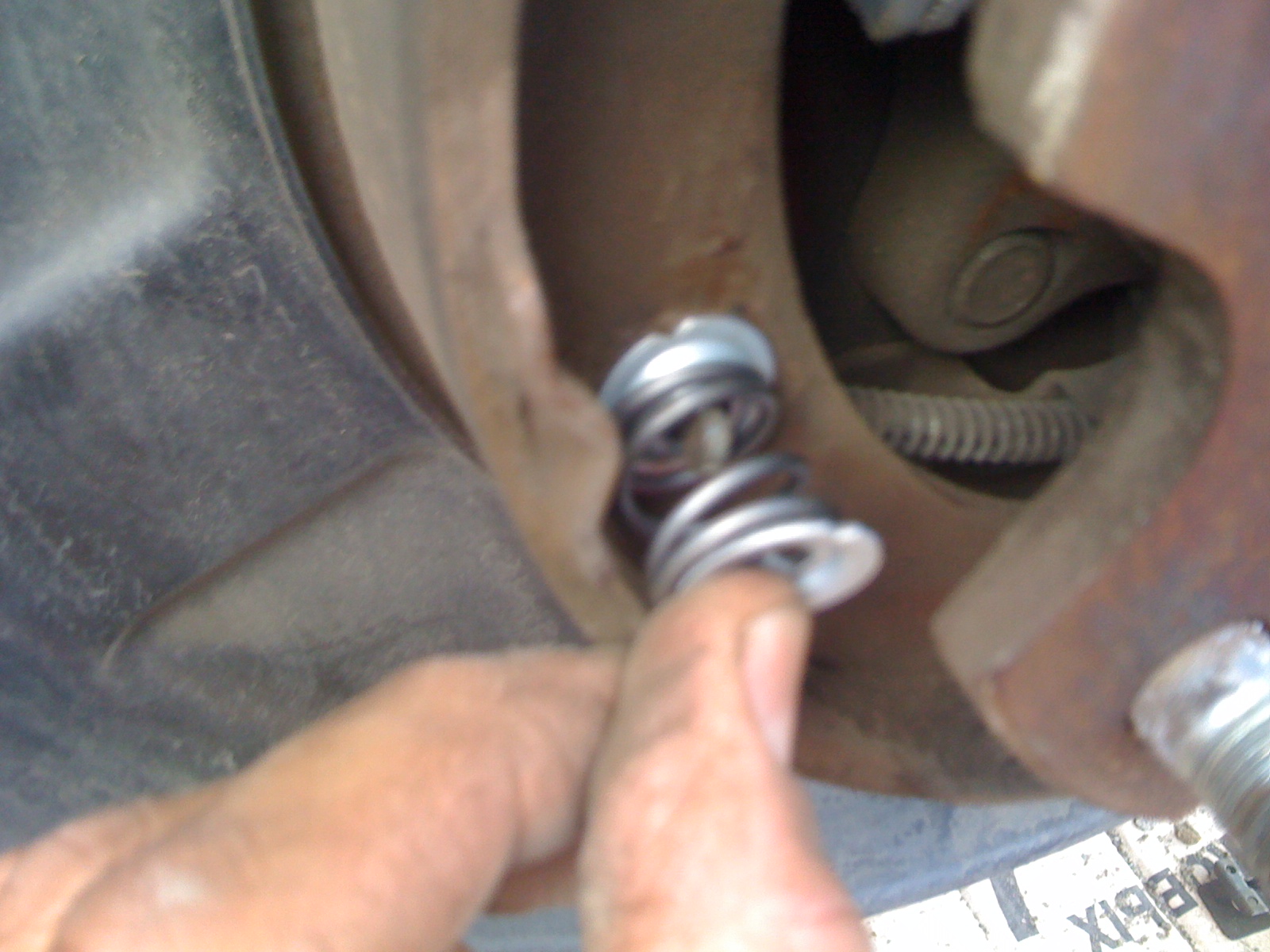

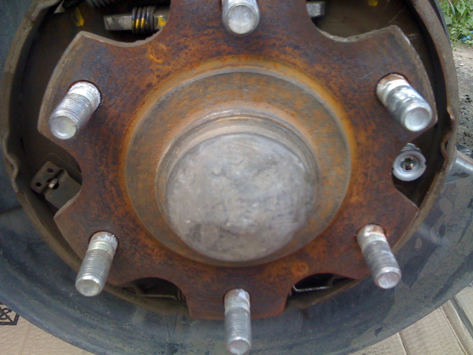

Мишон снимаешь колесо снимаешь супорт снимаешь тормощной диск и вуаля вот они)) Фотки чуть позже сюда скину
Pajeрик 001
Сообщения: 255
Откуда: Курган
Откуда: Курган [45]

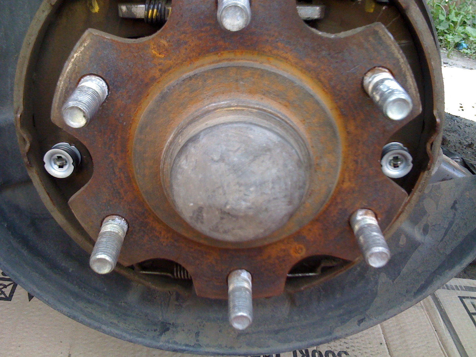

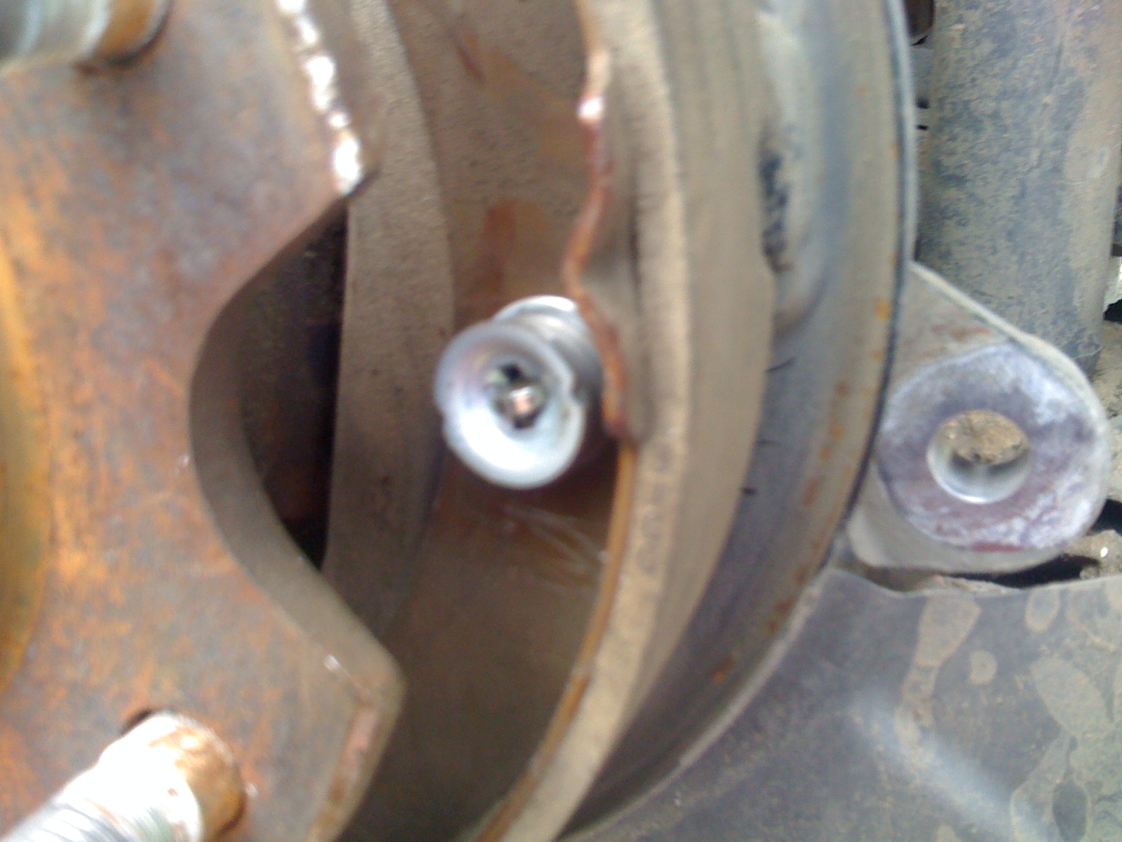

Вроде бы все понятно... Если что спрашивайте.

tafting
Сообщения: 9
Зарегистрирован: 17 май 2011, 23:01
Мой автомобиль(и):: MPW-4 3.2
Сообщение tafting »
Pajeрик 001 Огромное спасибо за инфу и фотоотчёт.
Прикинь,мне ОД.хотели эту пластину аракалом обклеить,дятлы.
Модераторы,подумайте над добовлением этой инфы в FAQ

Спасибо,Pajeрик 001 за подробный фотоочёт!

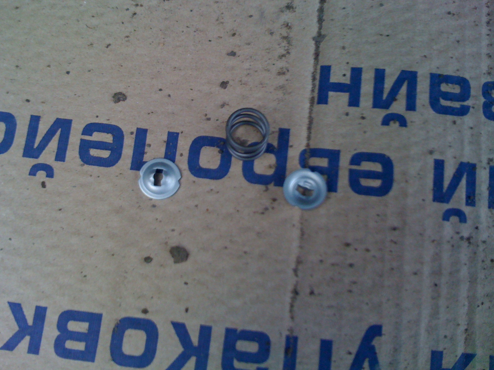

я так понимаю по номерам:
Шайба (кол-во - 8 шт) - МВ857302
Пружина (кол-во - 4 шт) - МВ520470
Правильно?!
max_ua все верно

max_ua писал(а):я так понимаю по номерам:
Правильно?!
шайбы идут сразу по две, т.е.
