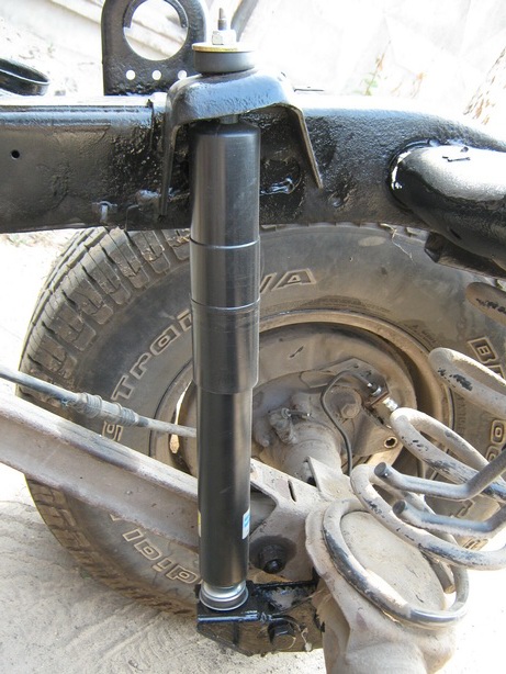

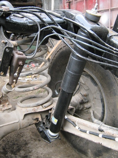

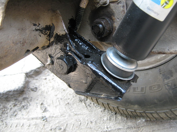

Re: Поделитесь фото сафаревских амортов взаду пжалста
Амортизаторы стоят с переда сафаря, специально брал масляные Блиштейн т.к. с сафаревскими пружинами жестковат зад получается, а так сочетание получилось идеальное - и мягенько идет и энергоемкость хорошая
. Каждый кронштейн на мосту переварен под шток + прикручен болтом м16 т.к. считаю, что на самом амортизаторе можно хорошо приварить только в заводских условиях, да и смысла нет - тоже, что и "наполовину беременна"
. пробег 15 тыщч - полет прекрасный
-1.Тимоха писал(а):. Каждый кронштейн на мосту переварен под шток + прикручен болтом м16 т.к. считаю, что на самом амортизаторе можно хорошо приварить только в заводских условиях, да и смысла нет - тоже, что и "наполовину беременна". пробег 15 тыщч - полет прекрасный
На последнем фото отчетливо видно, что эта хрень для лайт-покатушек.
Жипер писал(а): На последнем фото отчетливо видно, что эта хрень для лайт-покатушек.
+1
В жёстких условиях резинки в лёт разобьет, а потом и отверстие. Как минимум надо было на верхней площадке менять угол наклона.
Да верх то хрен с ним - ну резинки почаще менять придется.LYUBER писал(а):Жипер писал(а): На последнем фото отчетливо видно, что эта хрень для лайт-покатушек.
+1
А вот низ.... Уипанское заводское крепление сделано еще более уипанским.
Идея конечно интересная, всерьез призадумался, т.к. почти штатный плуг тоже не совсем устраивает,Жипер писал(а):1.Сделать как написал Муравко ( у меня именно так).
2.Сделать как у verner-а - я буду делать так.
Аммо штатного размера и крепежа, вешается на удлиненный болт крепления рычага,
изготовленный из дюже крепкой стали.
Штатный "плуг" с моста срезается.
так что х.з...
