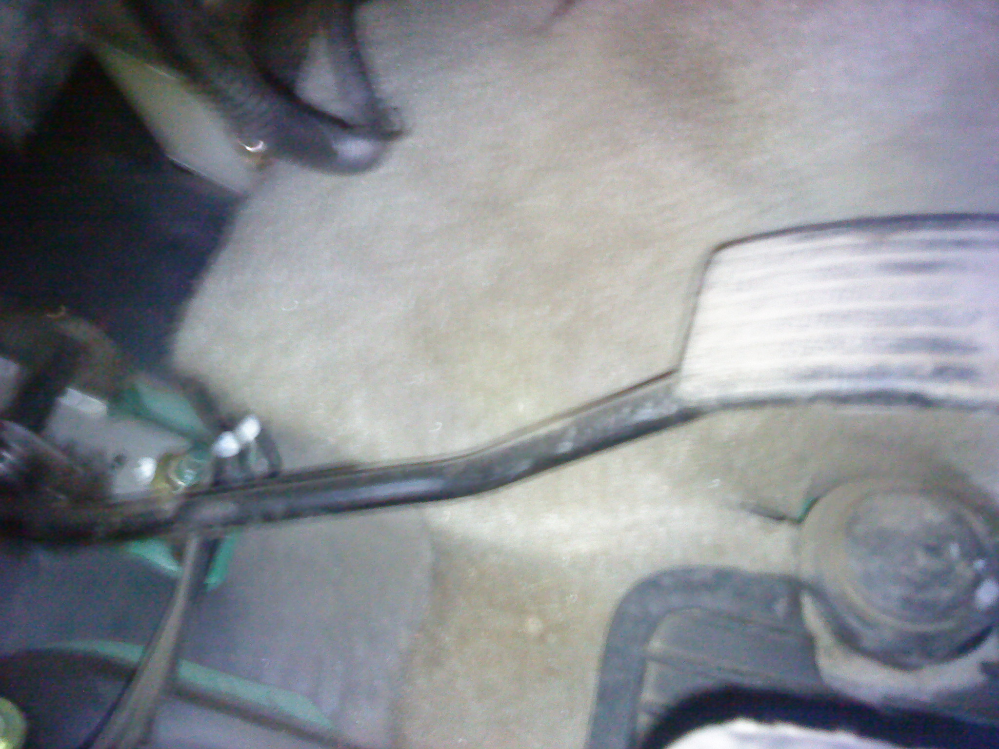

Re: Смешная ситуация с "кик даун" Прошу помощи!!!
Сообщение шахтер »
ZLODEY-61 писал(а):
шахтер писал(а):Была такая же фигня- не доставала около см, подогнул педаль-стала стрелять!
А какая у тебя педаль?? Ровная или как вопросительный знак??
вот такая
Pajero Sport 3л 6G72 АКПП 2001г зелененький
Сообщение ZLODEY-61 »
шахтер писал(а):
вот такая
Спасибо за подробный ответ и фото :*VICTORY*: )))
З.Ы Потопал гнуть педаль ;)
