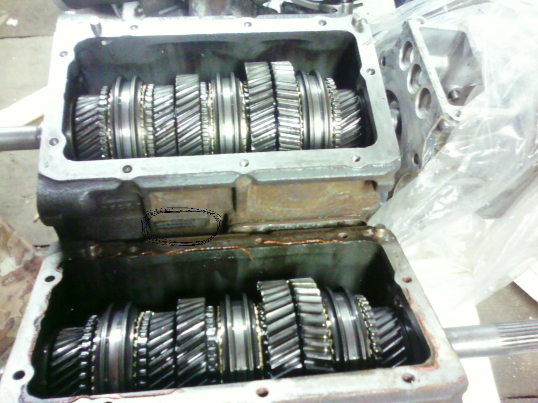

Хлопцы подскажите, а где на коробке номер посмотреть ? Имеется в виду - если она стоит на машине.......или только на снятой ?

С правой (по ходу движени) коробки, рядом с лючком шестерни заднего хода, над заливной пробкой.
Обычно все в грязи, не чисти железной щеткой, наклейка пластиковая, можно соскоблить совсем

А у меня заливная пробка слева (по ходу движения). Или их может быть две (с обеих сторон) ? Всё равно спасибо ! В выходные посмотрю.
