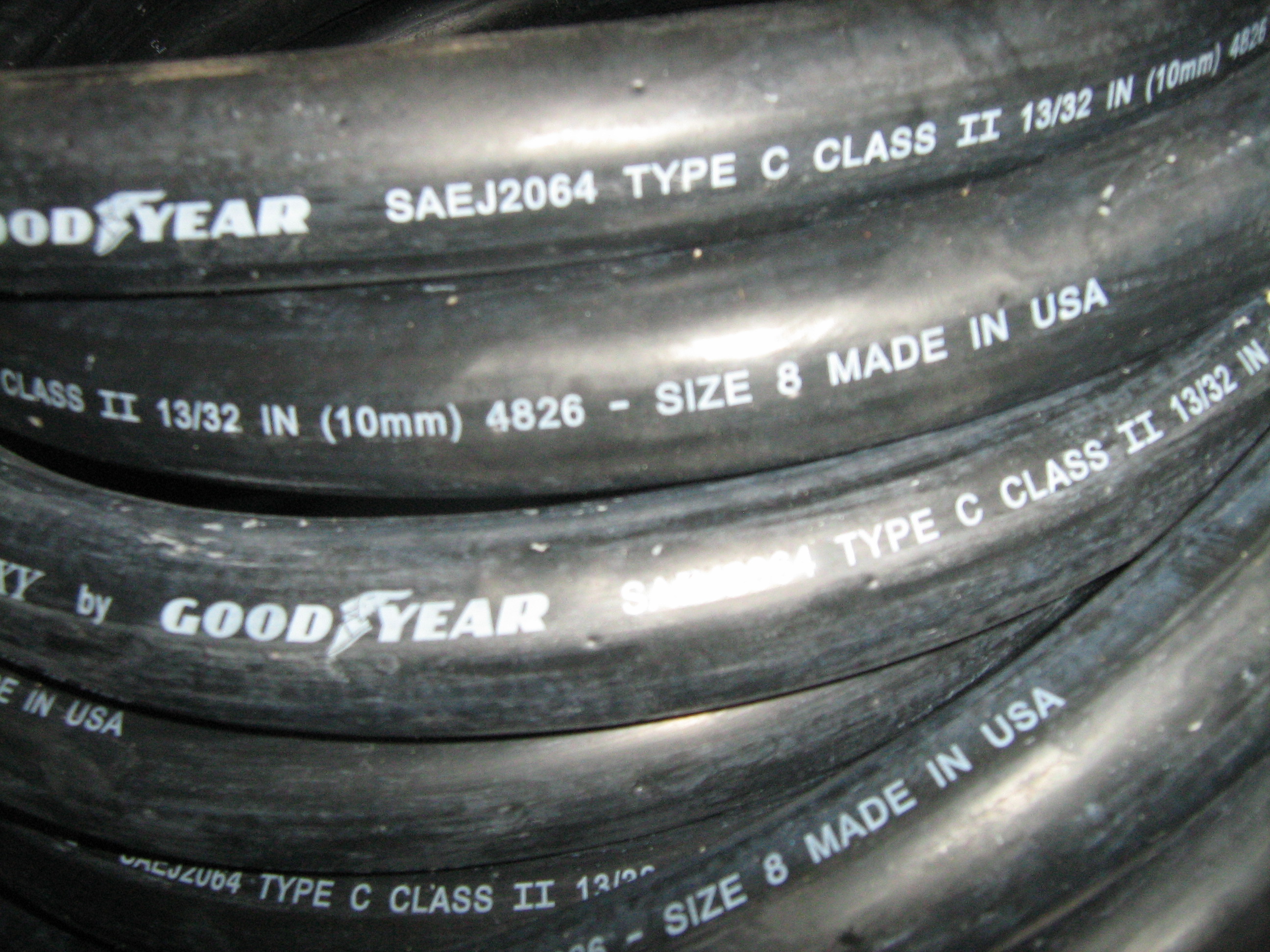

А вообще я удивляюсь, как в кустарных условиях из подручных материалов на глазок ремонтируют автокондиционеры. У меня в сервисе мои сотрудники требуют только фирменные итальянские и американские материалы и оборудование. Правда на все работы мы даём гарантию, поэтому эксперименты со шлангами и приблизительными объёмами заправки нам не подходят, это приведёт к повторному ремонту, к потере репутации и денег. Например шланги для ремонта задних контуров используются только специальные, известной фирмы, гарантированно выдерживающие нужное давление.

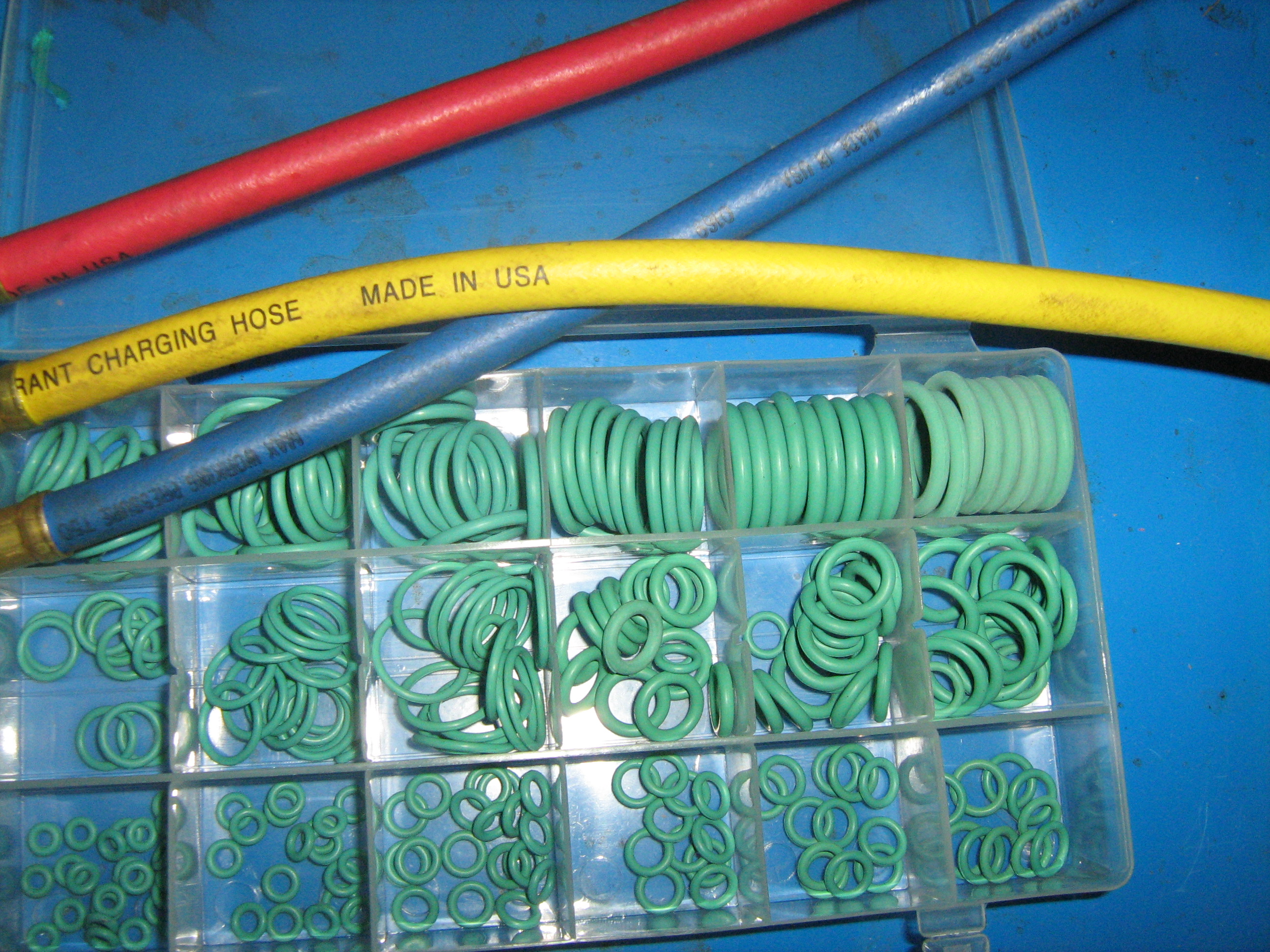

ТРВ стоит примерно 100$. При замене надо менять уплотнительные кольца. Заменить в принципе можно самому, особо хитрого ничего нет, придётся правда немного под разобрать машину. После замены обязательно проверить на герметичность систему подачей фиксированного количества фреона и удалить влагу из системы вакуумным насосом. У нас такая работа стоит 1500 руб. Потом заправка всей системы, желательно с добавлением УФ-индикатора утечки, что бы в последствии при отказе системы можно было при помощи специального оборудования найти утечку фреона.
