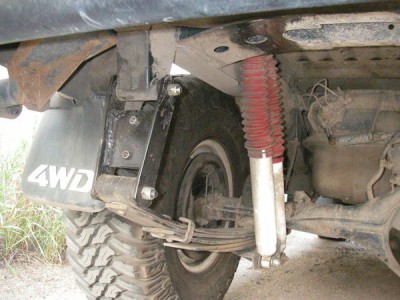

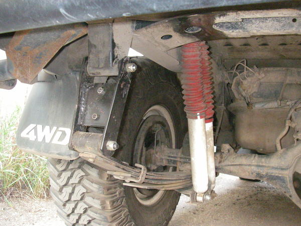

А чего плохого-то, ставят уже давно и норма.
Вот и по 2 даже:
П2 2.8ТД.

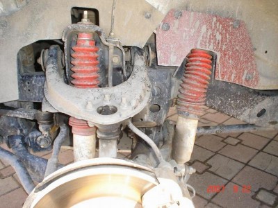

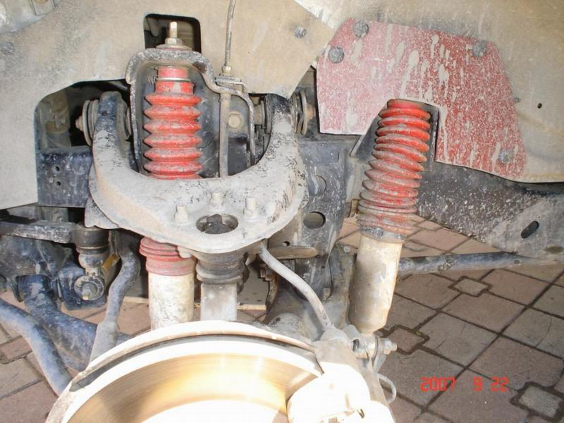

У меня на передних амо эта резинка грёбаная порвалась через 1 год :=-O: .
Причём на обоих (стоят айрон мен). Вот теперь жду их кончину ::'(:

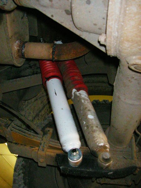

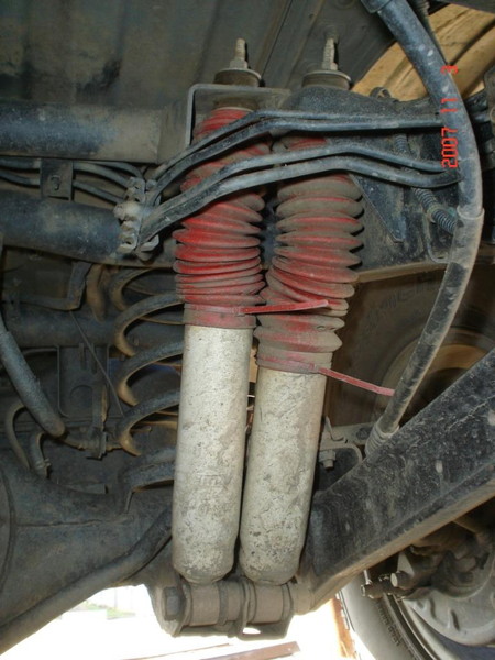

Alex_K писал(а):А чего плохого-то, ставят уже давно и норма.
Вот и по 2 даже:
Подскажите для двойные аморты что-то колхозить нужно либо это предусмотрено конструкцией? У меня тоже рессорник ресталинговый, увидел фото, заинтересовался очень. Да и самый главный вопрос как ощущение с парными амортами, мягкий стал?
Вот и по 2 даже:
Ты сам то понял чаво спросил ::-D: какой нах мягче :=-O: у меня на "Красном" 8 тачдогов стояло :=-O: снял 4 ::-D: с ними ездить не возможно, таво и гляди позвоночник в трусы высопиться ::-D: "Козёл"УАЗко нервно курит в сторонке от того как прыгает "Красный" подвеска ваще не работает :*CRAZY*: , зачем ресоры и торсы :*DONT_KNOW*: он и на амортах может спокойно ездить ::-D: поставил сидушки от П2"прыгунки" и то не помогает ::-D: Не нада оно тебе эт точно ::-D: а к вопросу о колхозе : там его много: варить крепежи и в перед и назад ;)
Видимо, это Dmitry Taran фотки. Он на форуме отчёт выкладывал. Но даже по фоткам видать проставу над верхней шаровой, отсюда регулировка торсов и развал. Серьги вроде тоже переделаны. Вощем не получится по-лёгкому. Мягкости не прибавится никогда. Если нужна мягкость - пробуй найти регулируемые на рессорник. Если задних регулируемых не бывает (выяснишь сам в процессе поисков :) ) посмотри на регулируемые от тойоты. Там по ходам сравнишь, бо у рессорных и пружинных паджер ходы аммов разные (у рессорных поболе; или ходы одинаковые, но cами аммы для рессорников длиннее :*SCRATCH*: ).
