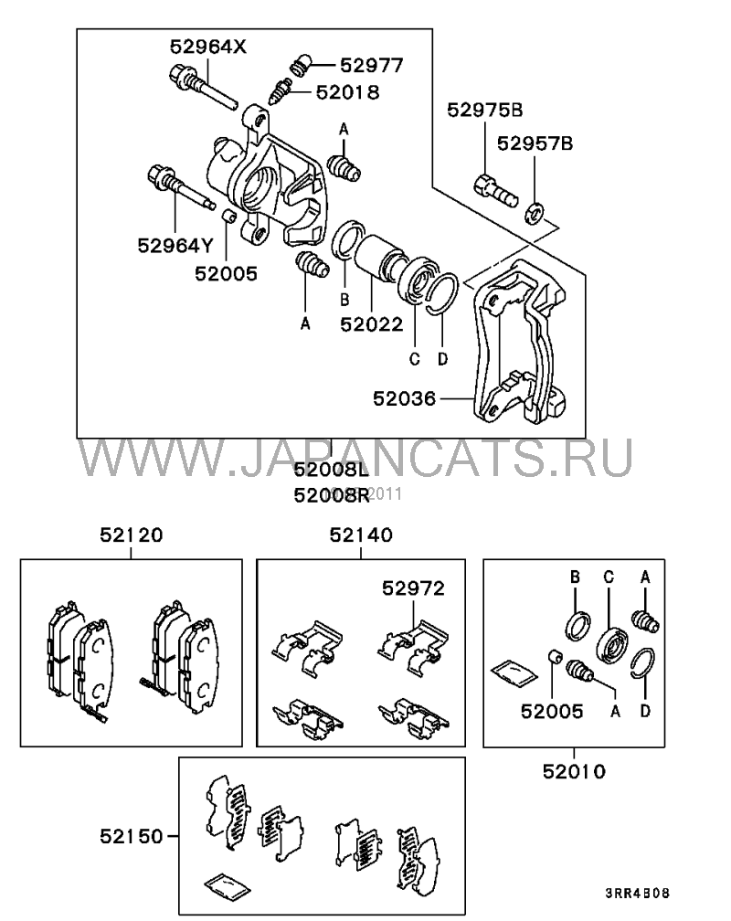

А теперь по существу, покупать нужно именно рем комплект ДЛЯ ЗАДНИХ СУППОРТОВ (52010), от передних не подойдёт НИЧЕГО, так и ещё нужно купить сами направляющие 52964Х и 52964Y. Старые могут себе поставить только люди которые сами обслуживают свой автомобиль, потому как этого хватает не надолго.

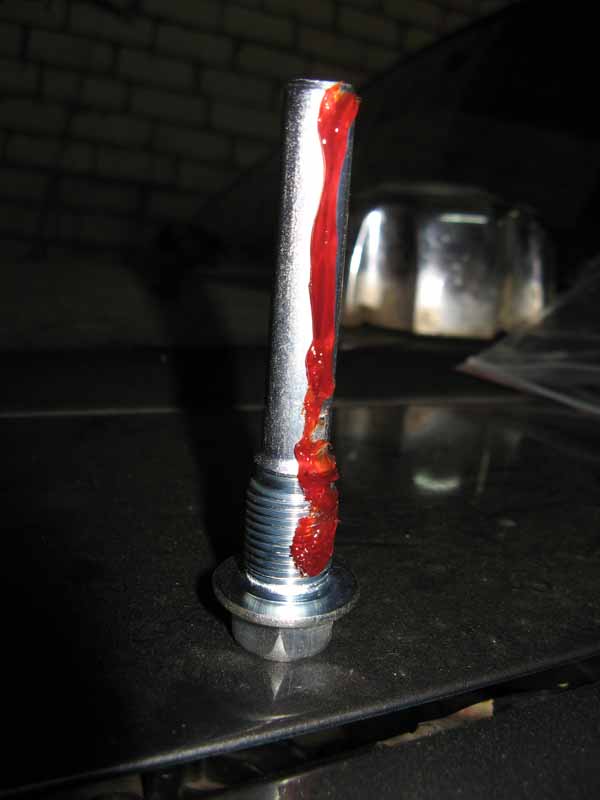

Усилие от поршня на внешнюю колодку, передаётся через направляющие суппорта (пальцы). То есть, когда поршень давит на внутреннюю колодку, весь суппорт отодвигается и своей противоположной к поршню частью, прижимает внешнею колодку к диску. Поэтому, если грязезащита на мосту целая, а внутренняя колодка точится быстрее, проблема может быть только в потери подвижности суппорта относительно скобы. В общем, нужно поменять оба направляющих пальца, гофрированные резинки (на схеме обозначены буквой А), они разбухают и мешают пальцам двигаться, и резинку под номером 52005. Если поршень от руки утапливается, сам суппорт можно и не перебирать, здесь по желанию. Дальше нужно очистить скобу изнутри от грязи и остатков старой резинки 52005. Направляющие ни в коем случае не смазывать солидолом и прочей дрянью, только красной смазкой из ремкомплекта. Смазывать нужно совсем чуть-чуть, не переборщите. После этого, всё должно работать.

а вы знаете, что это за смазка такая? как она называется и можно ли ее отдельно взть?

Нет, не знаю, к сожалению. Да и не продаётся она, вроде как, отдельно.
Там, в ремкомплекте её много, должно хватить раза на два. Повторюсь, наносить смазку на направляющие пальцы, нужно совсем немного. А не так, как во многих сервисах любят, насобачить из 3 кг банки от души, а потом когда пальцы в скобу садятся она лезет ото всюду. Тут меру нужно знать. Потом, когда в очередной раз колодки будете менять, можно permatex–сом зелёным, чуть- чуть смазать.
Главное чтобы пальцы, в скобе, двигались свободно, без сопротивления. Тогда и колодки, будут точится равномерно.

менеджер из экзиста написал, что смазки если не будет в комплекте, то ее можно купить в любом автомагазине. названия тоже не знает..ха ха.я же не оригинал беру, так что ее там может реально не быть

Я мазал Liqui Moly 7656 - 70 руб на экзисте. Прикупил еще на запас BMW 81229407103 - 35 руб там же, пока не мазал. Обе неплохие по отзывам, силикон, безо всяких наполнителей типа меди, керамики или окислов металлов.

я брал TRK,тюбик грамм 30-40,маленький.ею и поршни мазал и направляющиетори писал(а):а вы знаете, что это за смазка такая? как она называется и можно ли ее отдельно взть?

вот еще информация вчера всплыла-у нас нет пластин которые 52150, то ли потеляли или муж выкинул. есть вероятность что от этого заглязнения попадают и износ неравномерный
6G72. P2-ДЛИННЫЙ,бензин, мкпп.93г.
Чем компьютер похож на мужчину?
Считает себя умным, но не может обойтись без мамы
Re: износ колодки до металла
Это пластины противоскипные, чтобы писков и свистов от колодок не было.тори писал(а):вот еще информация вчера всплыла-у нас нет пластин которые 52150, то ли потеляли или муж выкинул. есть вероятность что от этого заглязнения попадают и износ неравномерный
Они обычно ржавеют, и сливаются с колодками. Просто когда колодки меняли, их не заметили, и выбросили вместе со старыми колодками. На износ, не влияют, ни как.
