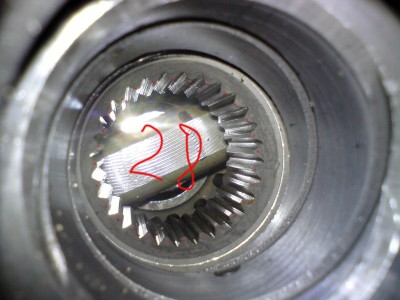

galant788 писал(а):Но на своём насчитал внутри 27 шлицов.
Внутри, на 6G74, должно быть 28 шлицов.

да, 28. Я все таки контрактные беру. Ентого производителя не знаю. Родные хомуты, в топку. Новая смазка и хомуты под отвертку. Контрактный привод стоит 1800р, хомутики по 20р.

Но у меня 27, и в шрусе и на палке, пересчитывали точно. Как такое может быть???
Дело в том, что там после 2004 года вроде пошли другие шрусы, может у меня до 94 всётаки 27 ?, другого объяснения я не вижу.
Тем более я шрус старый потерял, временно около гаража положил, отец выкинул как хлам. (возможно)
А фото я так вижу редуктора, так на редукторе у меня 28, внутри шруса 27!
