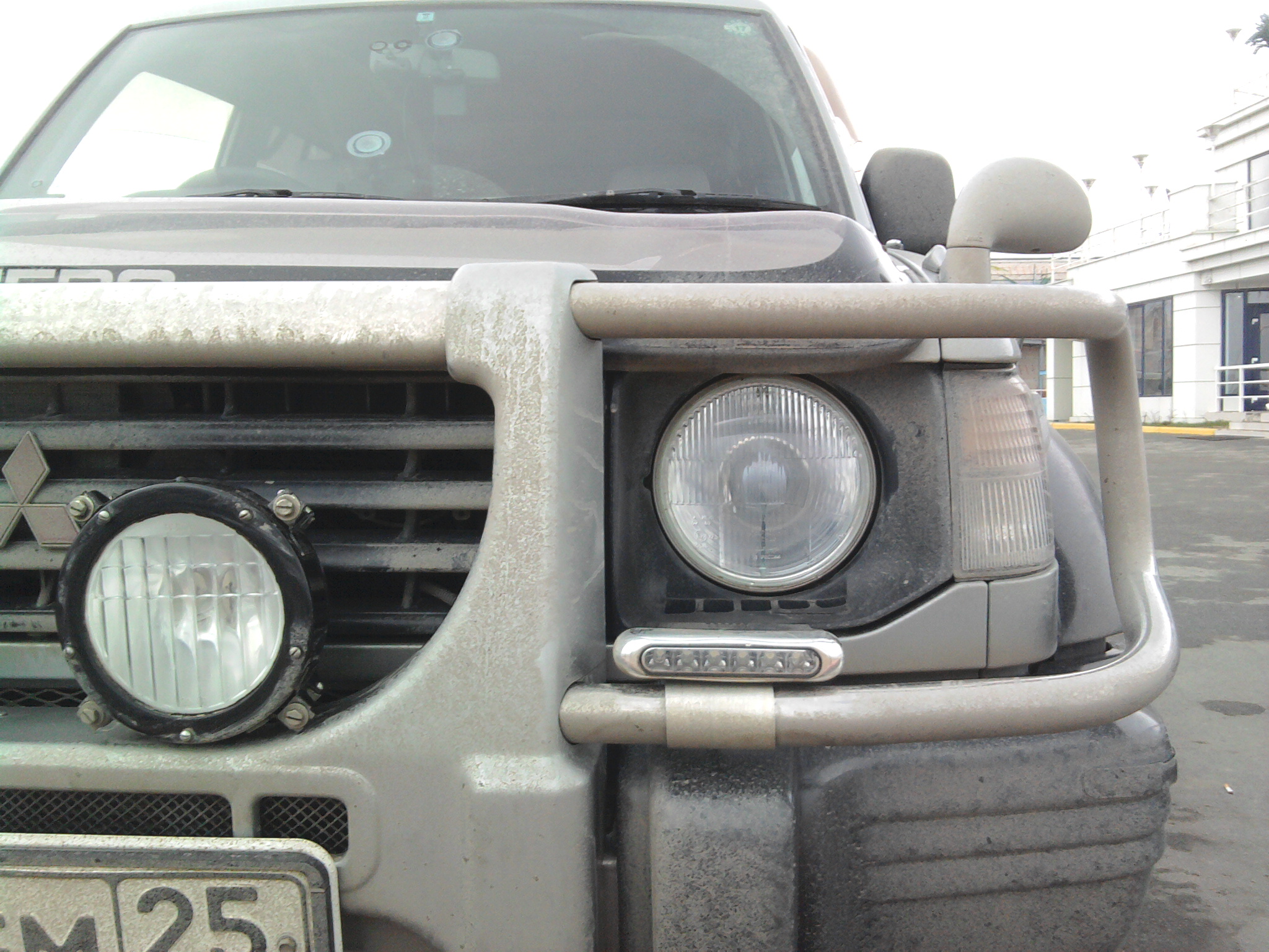

вешал на кенгурятник. все зависит от того какие они, эти самые ДХО. на своем втором автомобиле(Nissan TINO) еще не ставил, но уже пришлось побегать по стоянке возле магазина и искать провода и от кого бы прикуриться.

если кенгурятника нет, то я бы прикрепил прямо на клыки.
