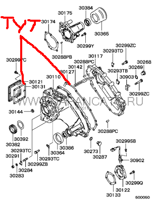

поменял сальник. проехал немного, вытер всю раздатку от масла. Сальник передний сразу закапал. После небольшого пробега масло показалось из под болтов средней крышки и из под бокового лючка прямоугольного. (см.картинку). Также греется раздатка и коробка до состояния - горячо, но прекоснуться можно! В чем может быть причина всех этих несчастий?
Полный привод не включал!

суфлирование проверял?

а что это?Саня= писал(а):суфлирование проверял?

вентиляция картера

а там ведь единый сапун на коробку и раздатку(резиновый грибок, установленный на коробке)?! или я что-то путаю???Саня= писал(а):вентиляция картера
