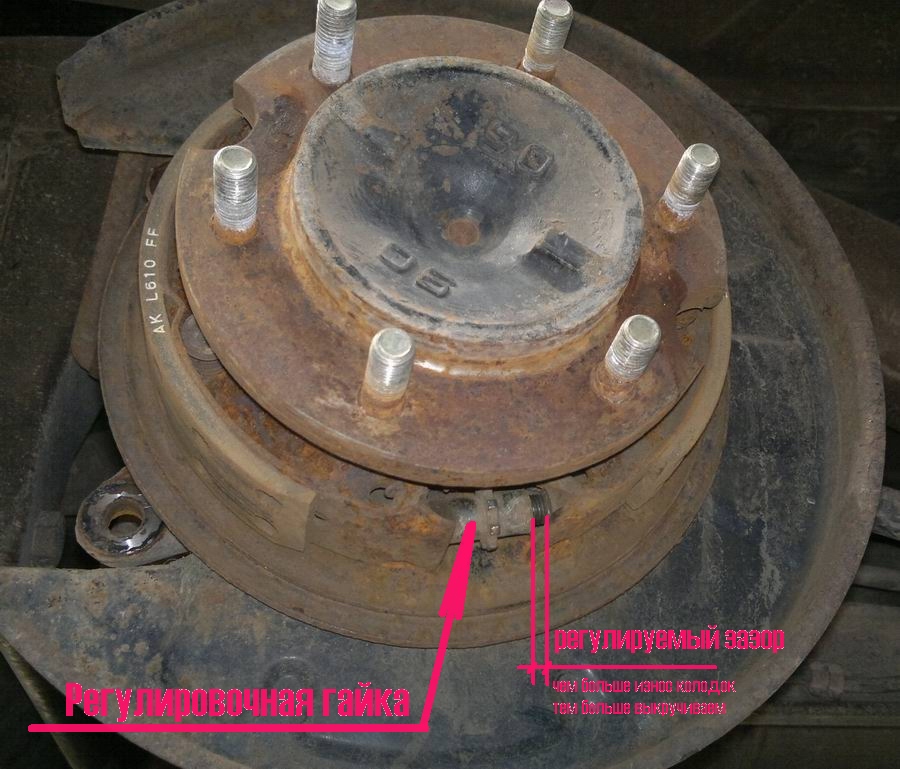

Сегодня у себя регулировал ручник (под днищем выкручивание гайки ничего не дало). Регулировал в барабанах.
Как добраться до внутренностей уже писали не раз. Самое главное внутри - см. фото (кстати тоже уже были)
Выкручиваем гайку (кстати, крутил пальцами) до тех пор пока барабан перестанет налазить на колодки, а потом отпускаем по чуть-чуть и постоянно примеряя находим нужную регулировку (одели и покрутили руками чтобы не шуршало).
Ручник стал держать после 4го щелчка.
До этого, вперед держал почти на всю выжав, а назад вообще не держал.

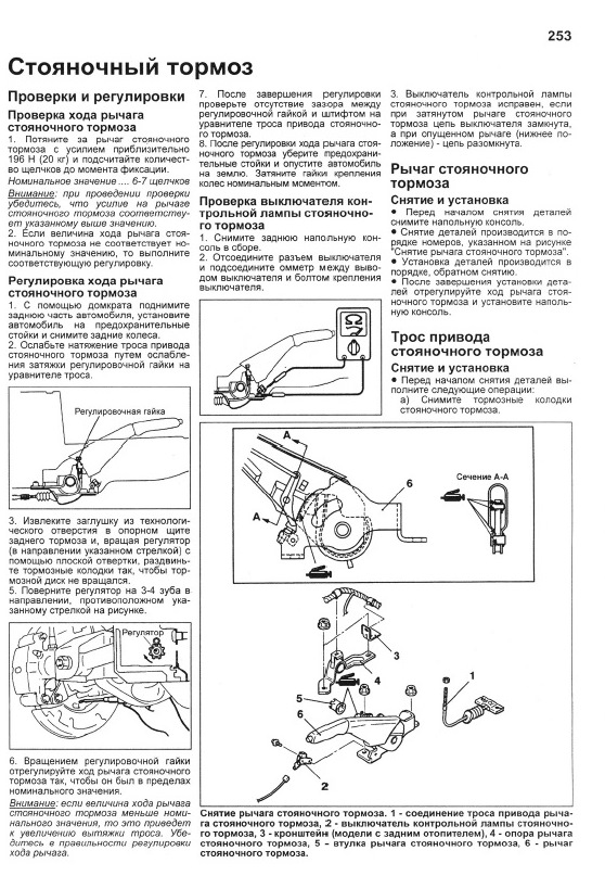

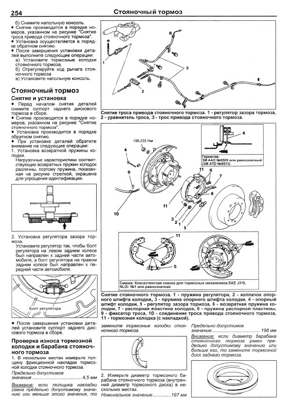

victork, ознакомься!
1.снять колесо
2.снять суппорт и убрать в сторону.
3.снять диск (от руки или с 2-мя болтами "М8")
всё.
Вот книшка:
1.снять колесо
всё.
Вот книшка:

Всем спасибо ! разобрался ..
Хорошо что такой вот форум есть где собираются специалисты, готовые поделится опытом.
А книжек у нас таких не продают если только заказать.
Может кто знает (например кот 989) где можно скачать книжку ?
