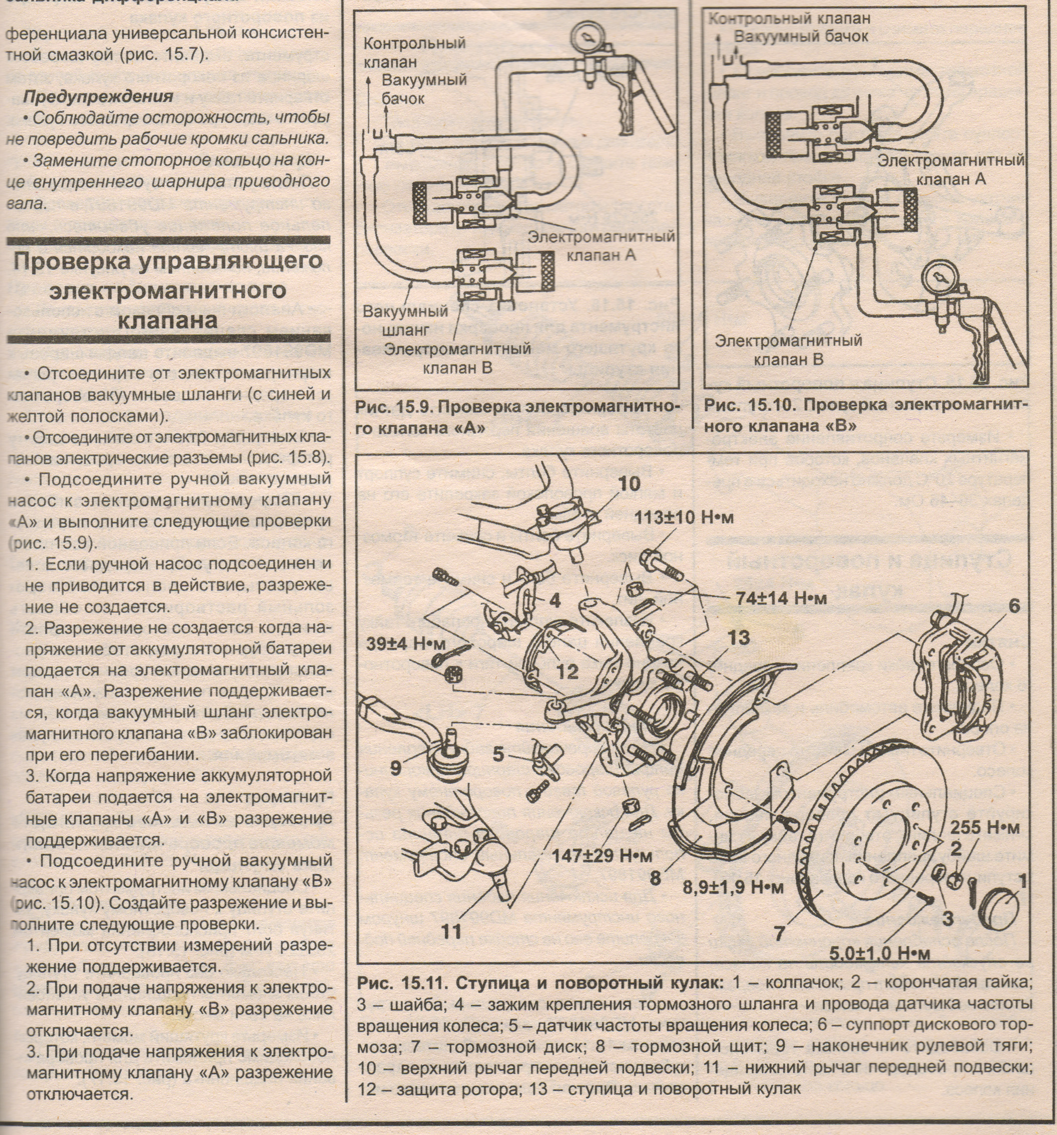

новые симптомы, точнее может быть уточнение полное,на включенной машине постоял пощелкал переключениями 2Н-4Н, а товарищ в это время держал руку на вакуумном клапане, в те моменты когда все индикаторы включались (по словам товарища) чуствовались щелчки на вакуумном клапане, в те моменты когда "передние колесики" начинали моргать и не гасли/загорались - щелчков не чуствовалось. Подскажите, как проверить умирает вакуумный клапан( и как его проверить на работоспособность) или проводке надо искать что либо? Заранее благодарен
Лети, беги, стреляй и бей, кого не сможешь - с тем и пей
DenVer
Сообщения: 19767
Двигатель:: бэнзин
Мой автомобиль(и):: TLC-200
Откуда: Краснодар
Благодарил (а): 141 раз
Поблагодарили: 490 раз
Re: Проблема с датчиком раздатки
Сообщение DenVer »
Померить сопротивление. При 20 градусах цельсия должно быть 36-46 ОМ

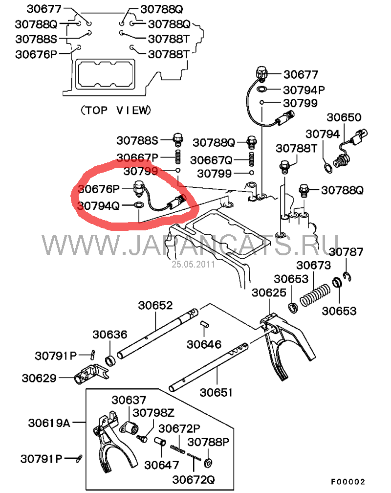

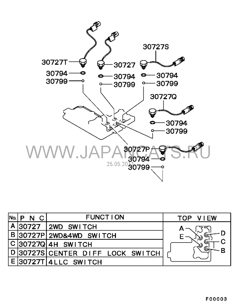

Еще проверить датчики А, В, С

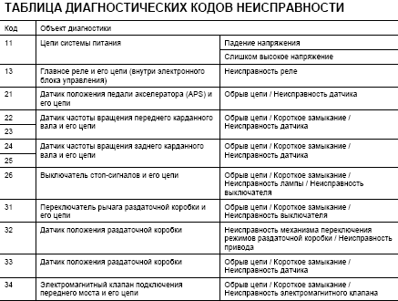

HiTEX писал(а):Денис, я не знаю какая у него, а вот у меня систематически выскакивает 35 (или 34) ::-|: вспомнить не могу. Где можно узнать про ошибки на раздатку?
Глянь тут, вроде оно (ссылка хранится давно, так толком и не разглядывал ::-[: )

melkiyyy писал(а):а датчики чем проверить? или в сервисе специализированом?
Ну для начала, сервис специализированный должен сам знать, как проверять :;-):
Датчики проверяются на замкнутую цепь. Так же желательно проверить зуммером, иногда бывает что зуммер может выявить ошибочные данные тестера.
В первую очередь проверить этот датчик. Именно он отвечает за включение 2WD-4WD
Гляжу, гляжу .... (единственная ссылка - фотка твоей машины, но на ней коды ошибок ::-D: , почему то не нацарапаны)
Ошибочка закралась ::-D: http://translate.googleusercontent.com/ ... _nN-PkBTlg

HiTEX ты мне кадато эту таблицу давал: http://www.pajero4x4.ru/bbs/phpBB2/down ... &mode=view
HiTEX
Сообщения: 7028
Двигатель:: 6G72 24V
Откуда: Алма-Ата
Благодарил (а): 79 раз
Поблагодарили: 338 раз
Сообщение HiTEX »
А--а-а. Спасибо. Вот уж не знал, что такая штука у меня была (вредно менять компьютеры)
