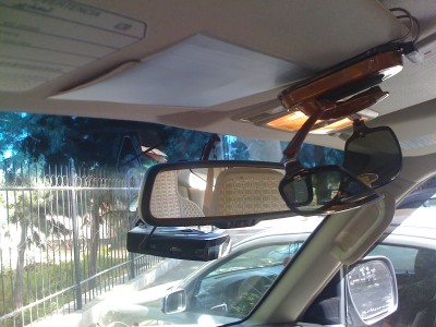

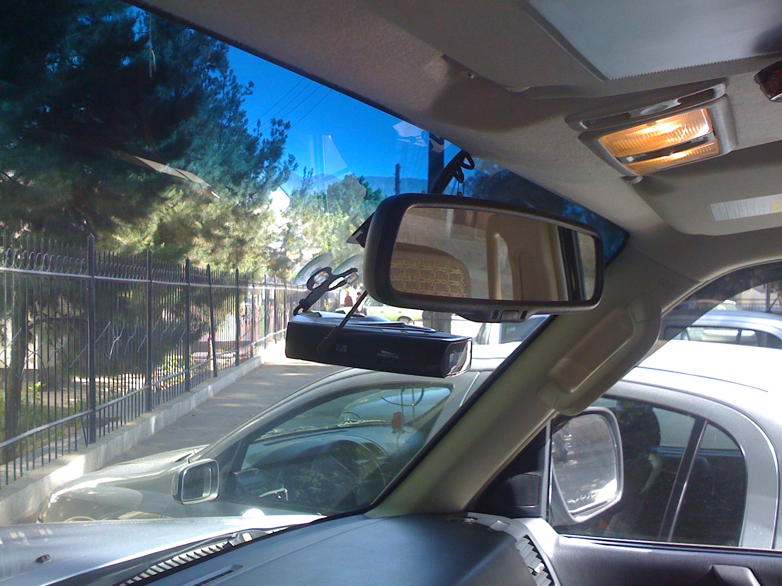

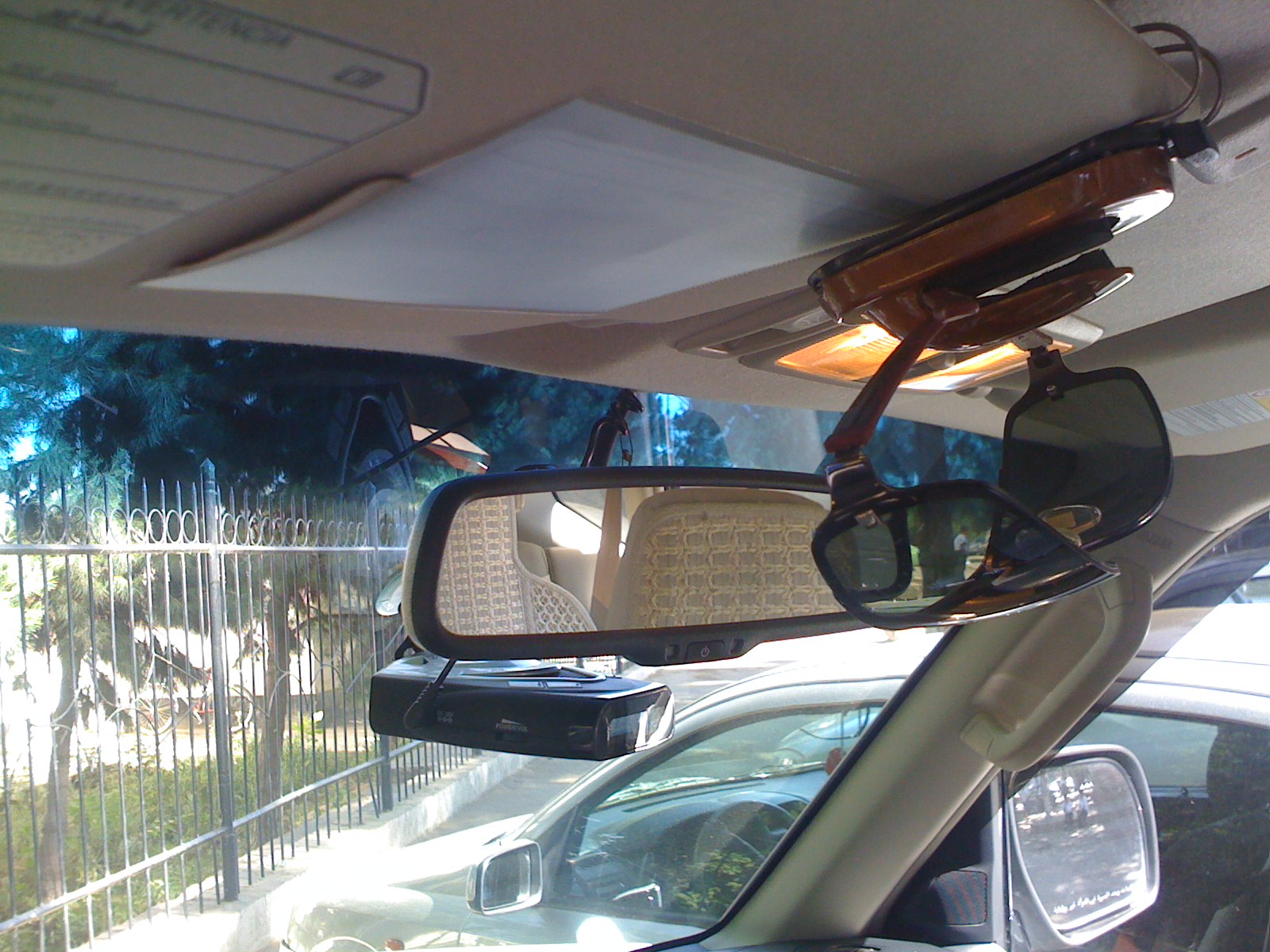

я поставил за зеркало заднего вида, отрезал лишний провод и подключил к плафону освещению салона, жалоб нет.

mustang писал(а):я поставил за зеркало заднего вида, отрезал лишний провод и подключил к плафону освещению салона, жалоб нет.
идеальный вариант. надо подумать. а сфоткать можете?

Re: Как подключить антирадар?
Сообщение mustang »
вот как-то так....

mustang
Сообщения: 521
Зарегистрирован: 18 ноя 2008, 09:20
Откуда: Tadjikistan
Поблагодарили: 8 раз
Сообщение mustang »
Ну вот как-то так...

aad
Сообщения: 222
Зарегистрирован: 14 сен 2008, 11:40
Мой автомобиль(и):: Паджеро 4
Откуда: РК, Актобе
Откуда: Казахстан
Сообщение aad »
вот так у меня. слышно его нормально ::-D: , правда я не особо громко музыку слушаю.

mustang писал(а):Ну вот как-то так...
надо попробовать так, только выше зеркала, чтоб не мешался. :)
