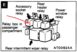

Re: как и где найти реле розеток доп. оборудования на МПС?
Реле находится под передней панелью вверху над блоком салонных предох., на блоке с реле и дополнительными предохранителями возле рулевой колонки.
- Вложения
- 1.jpg (51.27 КБ) 732 просмотра
Было б всё так просто, я бы не писал сюда
В мануалке именно так всё и расписано, туда я и полез первым делом, НО, у меня там нет такого блока реле, есть блочёк с 2мя большими реле и ещё одним пустым гнездом под реле, но ничего похожего как на картинке нет((( у меня авто 2000 года, может там всё по-другому?

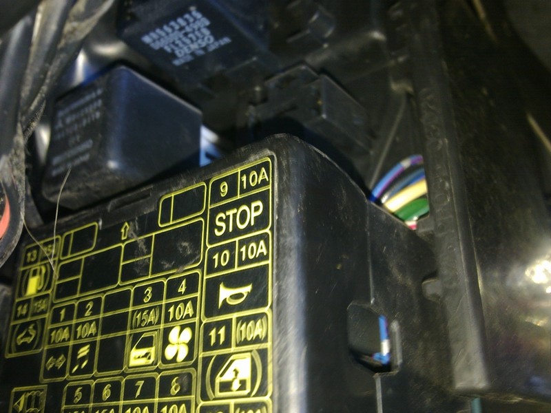

Электросхема от 1999 года, так что блок должен быть.
Вот фотка, когда то размещал на сайте, тут видно где этот блок с реле и доп. предохранителями.
Оооогромное спасибо за фото!
Судя по нему, что бы долезть до этих релюх, нужно снимать серую панель (самая нижня накладка под панелью приборов)? Просто я думал, что доступ к релюхам должен быть без дополнительных снятий/установок. Да, белая панка у меня просматривается, это именно она и есть, но что на ней стоит, возможности увидеть не представляется, без снятия панели, вот поэтому все вопросы(((
Да, надо снимать серую панель.
Я не думаю, что реле вышло из строя, там сбоку на этом блоке рядом с реле есть предохранитель №15 на 15 А. он защищает розетки доп. приборов, скорее всего он и перегорел.
Ну вобщем так и есть! Сгорел предохранитель №15, задолбался его менять, так с дуру ещё вытащил предохранитель №18, это тот, что самый дальний из 3х, так вставлял его обратно минут 40((( Перематерился весь!
Это по не знаниюSfinks писал(а):Ну вобщем так и есть! Сгорел предохранитель №15, задолбался его менять, так с дуру ещё вытащил предохранитель №18, это тот, что самый дальний из 3х, так вставлял его обратно минут 40((( Перематерился весь!
Откручиваешь пять саморезов и снимаешь подрулевую панель - 3 минуты (та, что серая у тебя) и имеешь полный доступ.
Если этого мало, то головкой на 8 с удлинителем откручиваешь два болта крепления блока и весь блок выпадает к тебе в руки.
