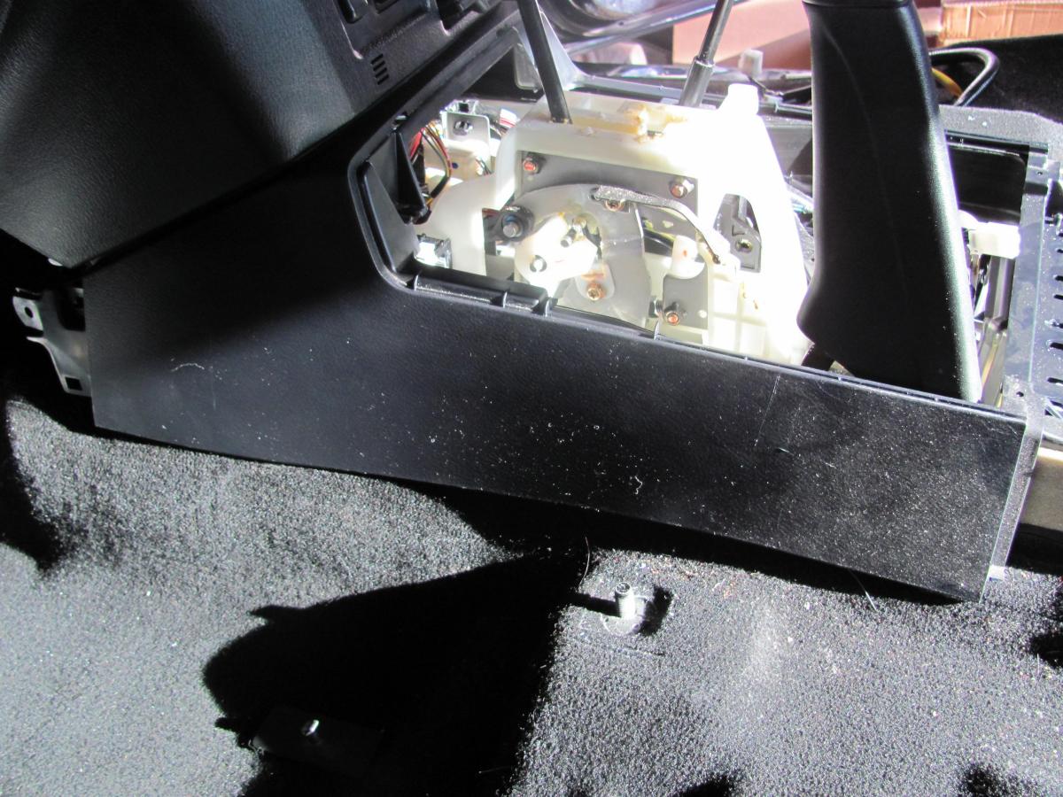

В марте приобрёл Pajero 4, и начитавшись форумов, забив башку всякой всячиной, толком не поездив на ней, решил делать шумку. Машина мне понравилась, захотелось улучшить. Накупил материалов - и вперёд. Да двери у неё пустые, багажник, крыля - пустые.(имею в виду заводскую шумку). Короче двери, багажник паковал по полной, вибро, сплен, битопласт, толстый войлок. Обклеил сабвуфер и т.д. Обшивки примерял - вроде становятся. Паралельно фрезернул дырки в кнопках с/подъёмников, подсветку сделаю. Это я в кратце, о своём. И вот начал пол. Поснимал все накладки, сидения и упёрся в короб (где находится ручник)- немогу его снять.
Подскажите: снимается ли он отдельно без разборки всей панели управления? (фото прилагаю).
И второе, приподняв ковёр, я увидел очень толстую заводскую вибру, сам ковёр имеет пластиковое основание, которое проклеено толстым войлоком. Вот и сомнения в целесобразности шумки пола. Стоит ли его делать?. И если делать, то чем?. Подскажите, кто имел дело с этим?. Спасибо.

1) Не снимается. Только после демонтажа бороды. для этого снять панель под рулевой колонкой, блок климата и бардачек. Дальше сами разберетесь, судя по уже произведенному объему разборки.
2) Пол то может и не особо надо, а вот тоннель совсем голый.
