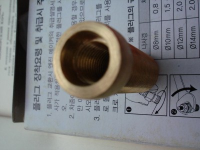

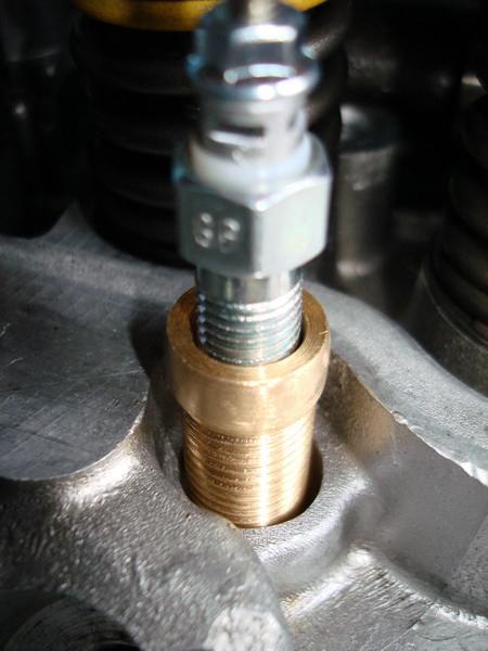

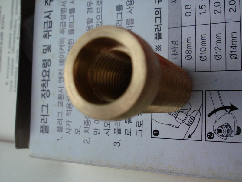

Вот получилось примерно следующее:
материал: бронза d 14 mm резьба шагом 1,25 (желательно шестигранник, но у меня не нашлось) высота 46-48 mm,
внутр d 10 mm резьба шагом 1,25. Резьбу свечи перед закручиванием промазал графитовой смазкой, в головке, дабы не откручивалась втулка, крепил этим: Надеюсь мой опыт кому-нибудь да пригодится...

Ввертыш должен быть не со сквозной внутренней резьбой, а иметь "юбку" - упор для свечи

+ ввертыш должен делаться за под лицо. так как конусом свечи накала уплотняеться форкамера. если этого не сделать, увеличиваеться объем форкамеры, + кака (кокс) забивает свечу в отверстии так, что ее потом не вывернуть
