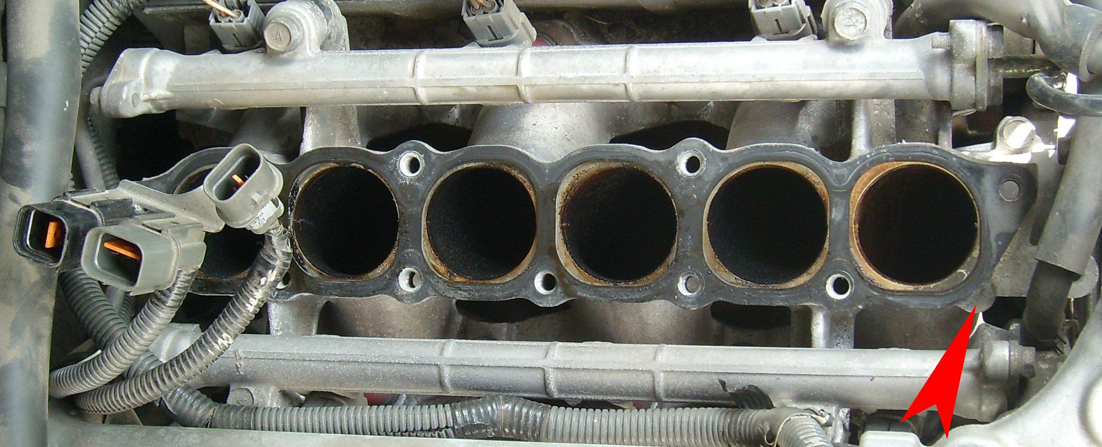

Откручивай всё подряд, пока до свеч не доберёшься. :) Не забудь приготовить прокладку коллектора и запоминай расположение вакуумных трубок. При установке новой прокладки соблюдай метку, иначе будет подсос воздуха, а это чревато бедной смесью и оплавлением катализатора. Я у себя первый раз менял часа четыре, сейчас наверно быстрее бы сделал. В общем, глаза боятся, а руки делают. Если засомневаешься в своих силах, то можешь подъехать ко мне в сервис, поменяем. Стоимость работы 1500 руб.

Что-то Я не понял о какой метке идёт речь?-Просвятите!Год назад у себя менял,про метку не помню. :*SCRATCH*:

О какой метке идёт речь?Просвятите пож !Год назад у себя менял-про метку не помню :*MEGA_SHOK*:

тоже интересно про метку. на фото она?

Oberst писал(а):тоже интересно про метку. на фото она?
Да, именно она.
