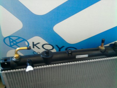

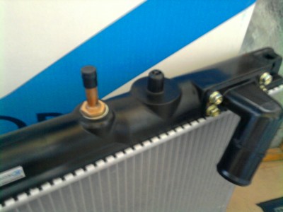

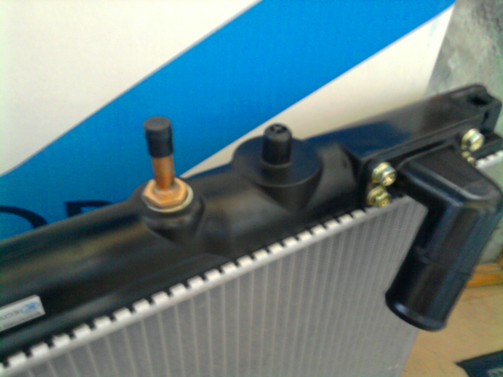

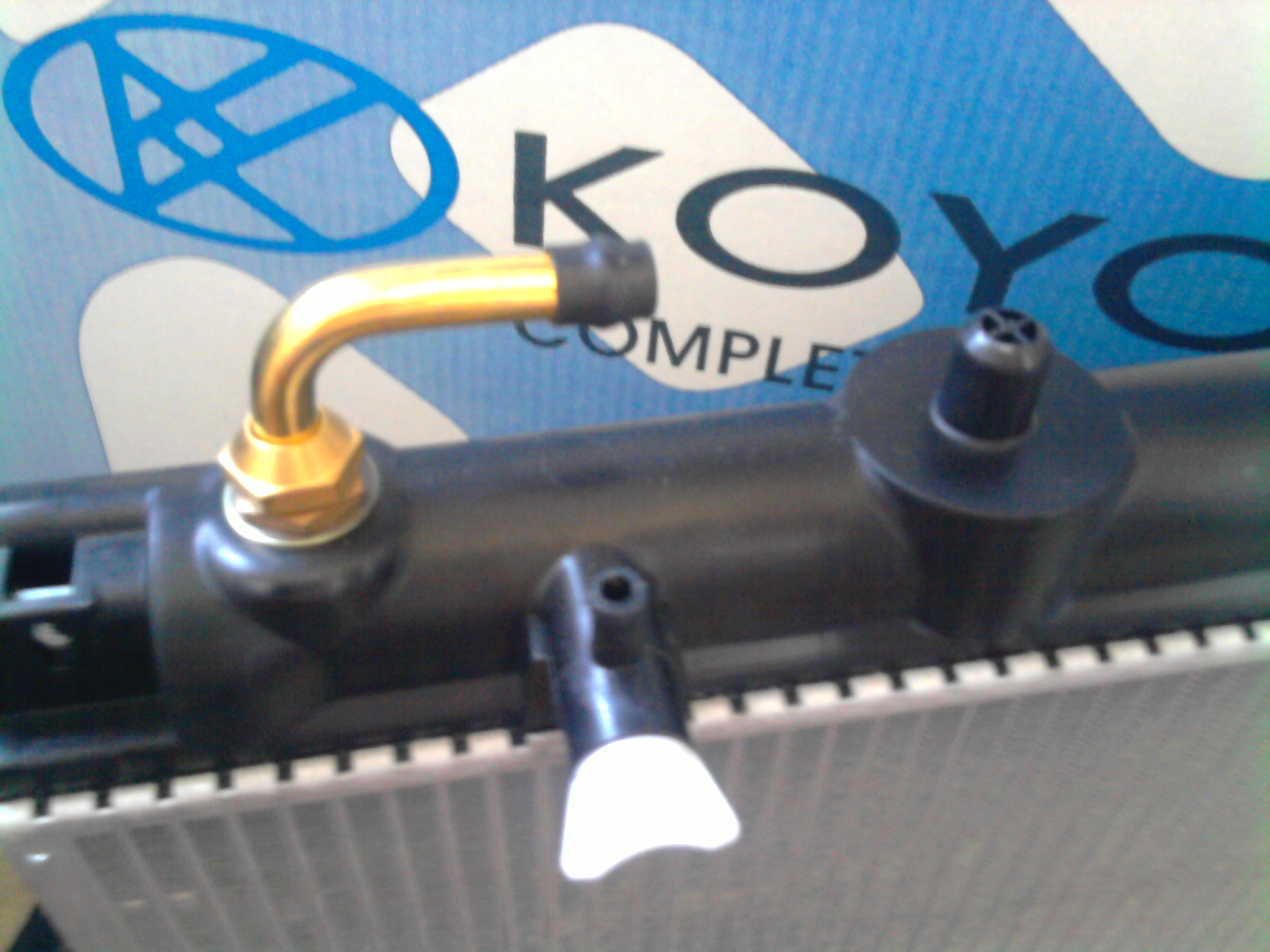

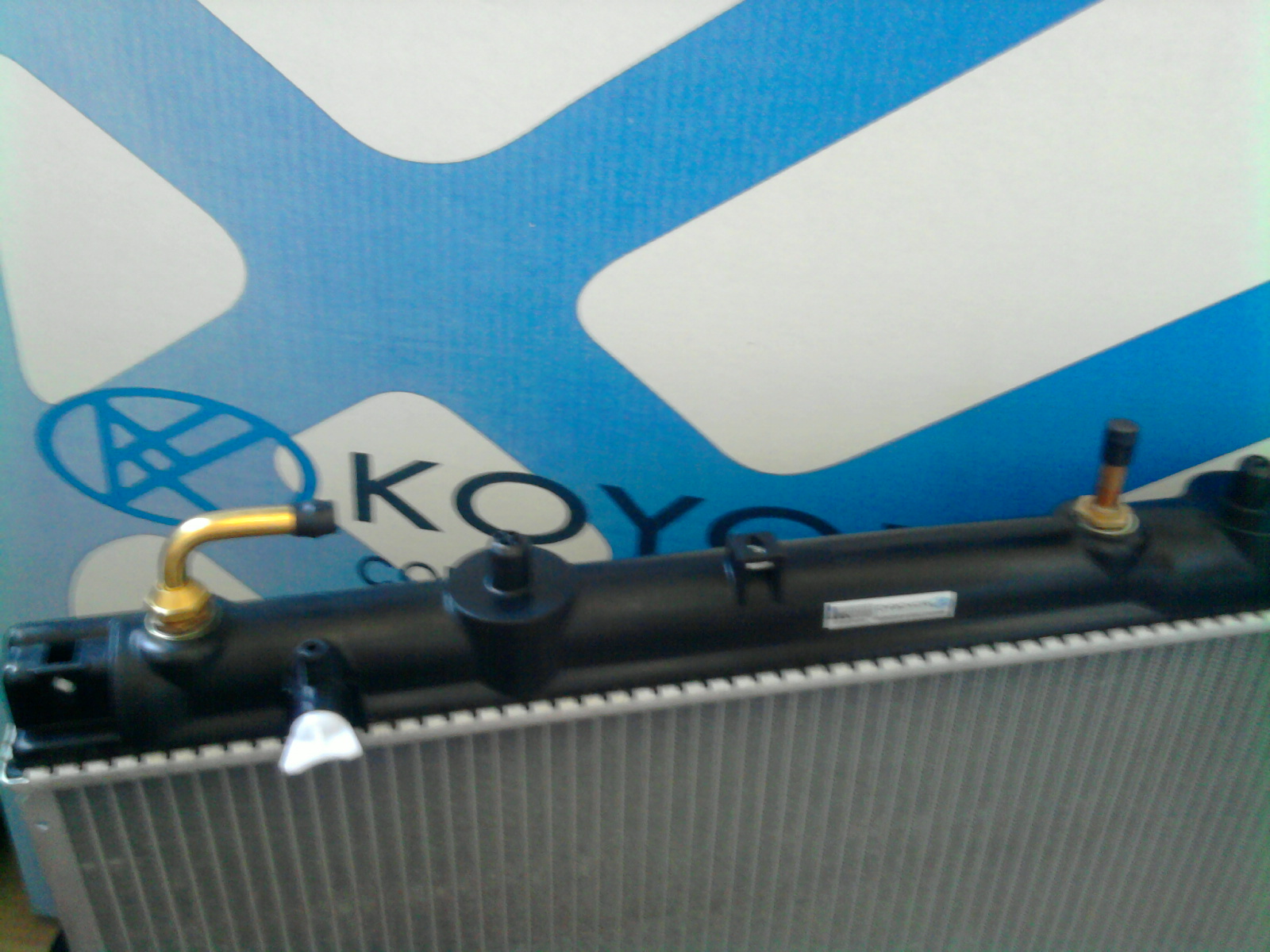

Вот -думай как лучше тебе сделать.На кривом штуцере -две гайки а на прямом одна (фото)MarkoPolly писал(а):Подскажите пожалуйста! К основному рабиатору на трехлитровом монтеро спорте снизу приходят и отходят трубки от коробки. Основание этих трубок сделано в виде головки болта на 17. Вроде как оттуда сочится масло. Это возможно? Они вообще откручиваются? Недавно закипел, задался вопросом чистки радиаторов. У меня вся нижняя часть радиатора плотно забита смесью атф и грязи, как ее оттуда достать? И еще ворос) Как заблокировать термомуфту, чтобы крыльчатка всегда вертелась быстро? То, есть в какую сторону поджимать пластину, делаеть ее более выпуклой, или наоборот спрямить? И еще вопрос, раз уж я здесь) Куда под капотом подключить вентилятор кондиционера так, чтобы он крутился всегда, когда включено зажигание и не кончится ли он от этого очень быстро?
