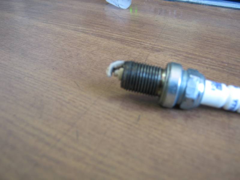

Гляньте фото свечи плиз!!! Из за чего такое?????

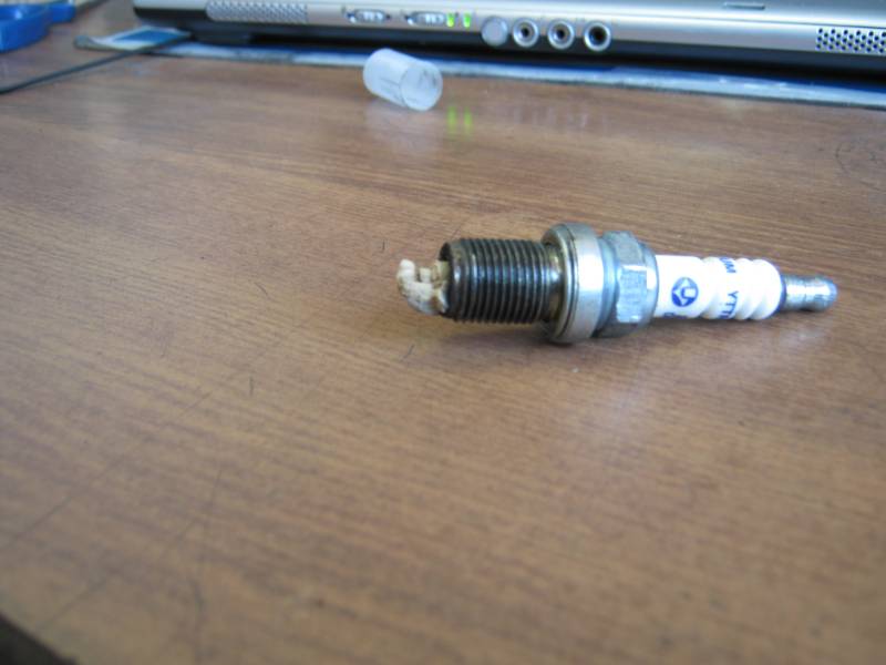

Сообщение Евгений кот »
Вчера не завелся ::'(: Бензином воняет аж жуть понял заливает надо менять свечи, сегодня поменял а старые вот в таком УЖАСНОМ состоянии :o :o :o . Причем только 3 свечи в одной голове в таком состоянии в другой чуть белесый налет но свечки живы. Подскажите пожалуйста из за чего такое могет быть :*DRINK*:

В расширительный бачёк пузыри не гонит? Возможно из за прокладки.

гонит, такой налет возможен ли из-за прогоревшей прокладки, или поведенной головы???

Легко! Меняй прокладку а лучше обе.

Закоксовка колец. Прогорание клапана. Трещина выпускного колектора. В результате детонации возможен обрыв шатуна. Затягивание ремонта увеличивает шансы попасть на все варианты.
