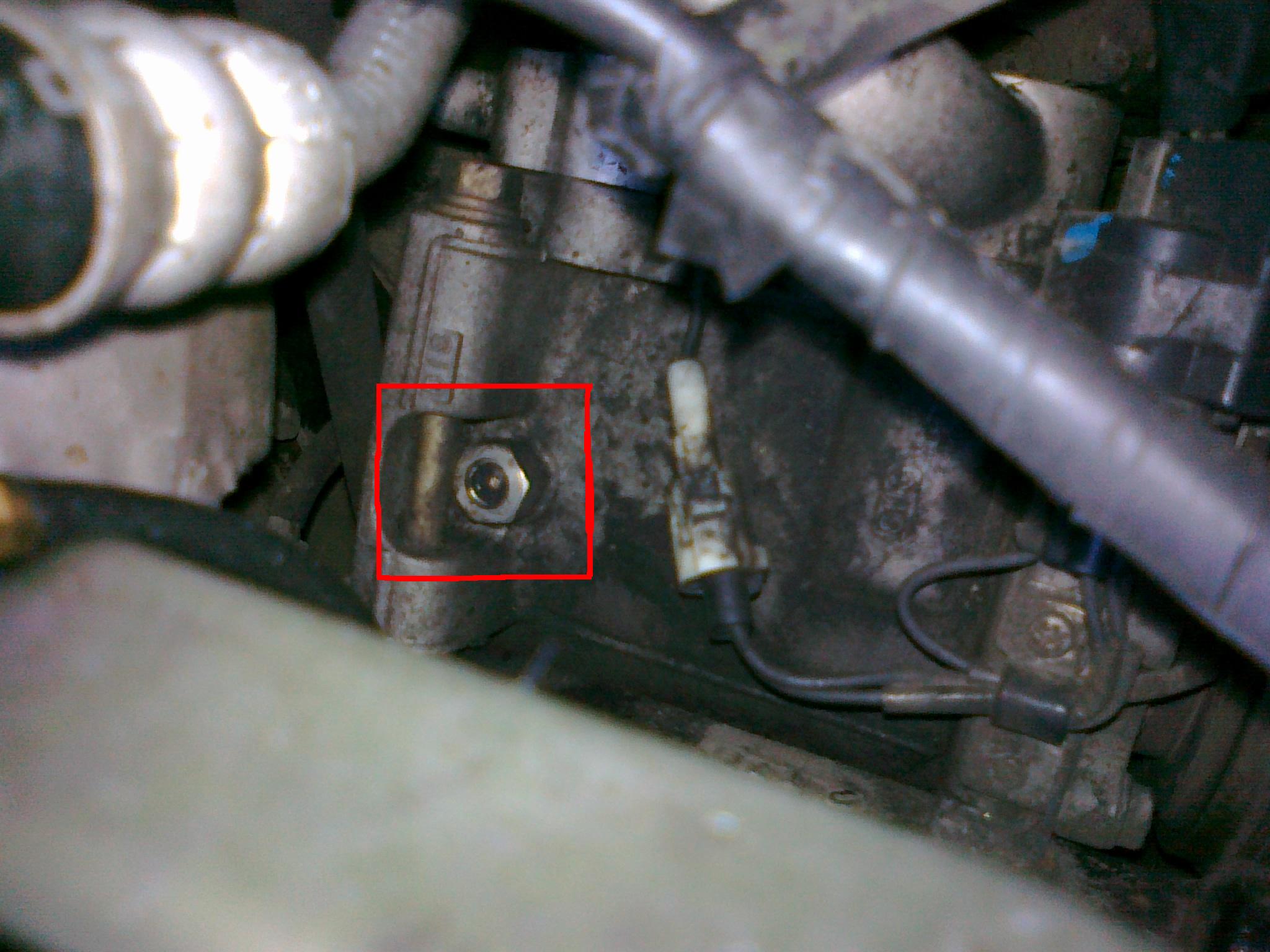

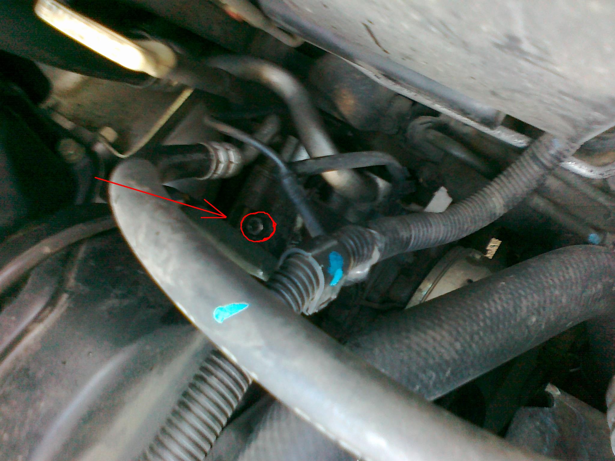

Ситуация следующая:
Машина долго стояла на солнце, завожу, климат был включен, сразу после заводки раздался хлопок под капотом и свист выходящих газов. Глушу - свист продолжается, лезу под капот, пытаюсь локализовать место -> оказывается выходит фреон из клапана(?) который сверху компрессора. Затыкаю пальцем - свист прекращается, видимо клапан закрылся, завожу - все ок, вроде холодит. Больше такой глюк не появляется.
Что это за клапан? - стравливает паразитное давление из системы? Его можно поменять отдельно?
Кто-нить подскажет вменяемых кондиционерщиков, чтоб проверить и дозаправить систему?

Спасиб, видел, но там свалка и всех ответов не нашел ::-[: - они о томже клапане?
1. Интересно что это за клапан? Мурзилки нет ::'(:
2. Нужнен хороший кондиционерщик? :;-):

Читал плохо. Там, по ссылке, в конце страницы я описал как клапан снять и почистить, он предназначен для сброса избыточного давления фреона в системе. Клапан бывает срабатывает и без очевидной причины и после его чистки, и герметизации выходного отверстия система как правило работает нормально, что проверенно.
