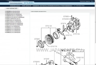

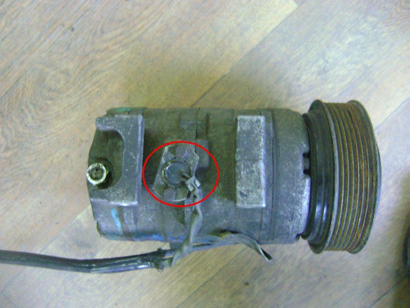

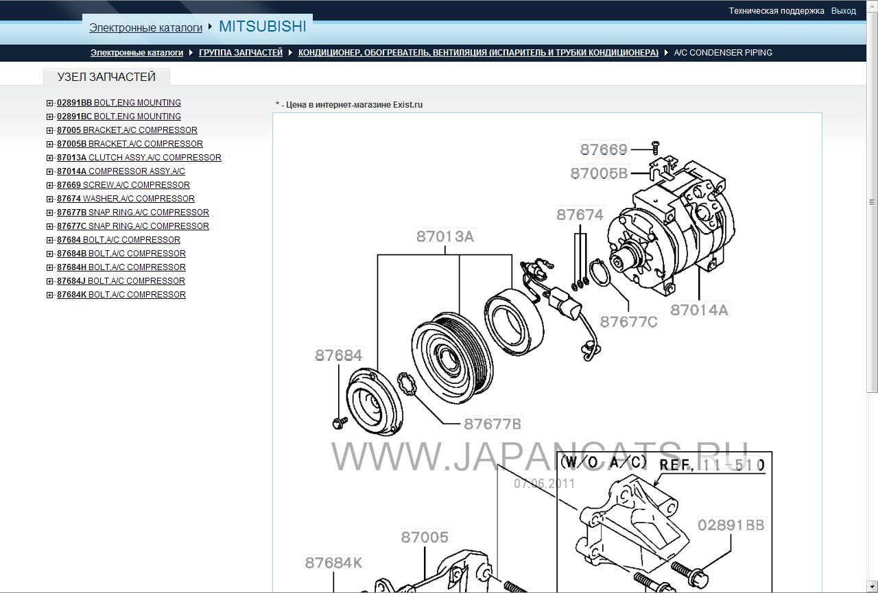

Датчик находиться на самом компрессоре снизу
http://www.pajero4x4.ru/bbs/phpBB2/down ... &mode=view
