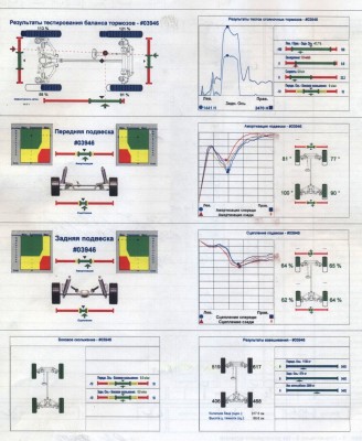

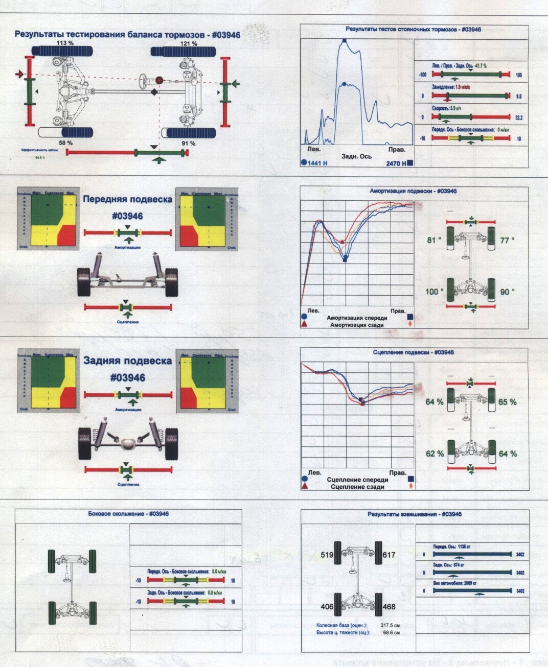

На картинке результаты испытаний на "трясучке" свежепоставленных, абсолютно не езженных, всех четырёх, амортизаторов Kayaba (заменитель по MR448498, MR448499), см. "амортизация подвески"
Мягко говоря был удивлён..
Может быть кто-нибудь посоветует бюджетную замену? Использование: город + 4-5 категория сложности в туризме. "Спорт" неинтересен тем, что кончится на год позже, а стоит в разы дороже.
