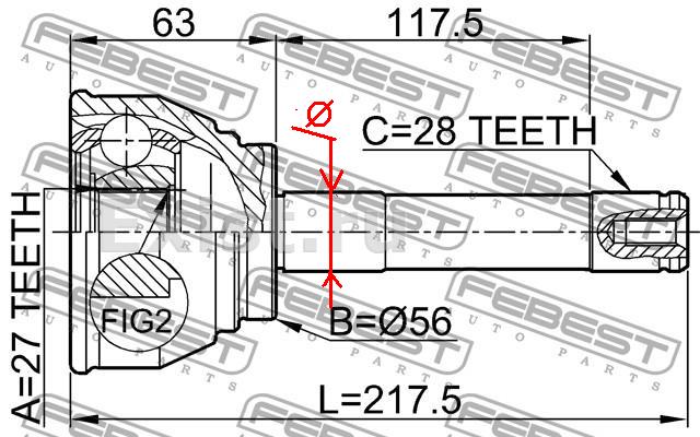

нужен диаметр посадочного места под игольчатый на новой гранате,кто может подсказать ..мерял на двух б/у размер от 31,2 до 31,5 мм.
при этом граната в подшипнике болтаеться как х.. в стакане.

взял китайскую гранату(Асва вроде). размер интересуемый 31,7 мм,но подшипник все равно там свободно встает.
стати там есть резьба,если заколхозить п образную скобу ,ей можно выбирать горизонтальный люфт
