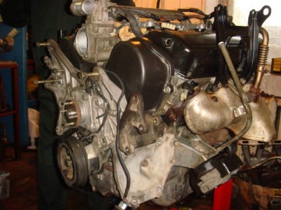

Привет! Сталкивался с той же проблемой. Сделали на сервисе знакомого, они как раз занимаются движками джипов и не только. Если есть интерес, то пиши в личку.Станислав писал(а):Помогите советом по замене маслосъемных колпачков.

Ладно, рассказываю технологию замены
Инструмент (перед походом в магазин читать Часть 1):
1. Рассухариватель для 16кл ВАЗ;
2. Оправка для установки колпачков для 16кл ВАЗ;
3. Отковыриватель колпачков универсальный, или хорошие пасатижи;
4. Ручной или ножной насос с длинным шлангом и манометром;
5. Переходник со шлангом заворачивающийся в свечное отверстие к которому можно присоединить насос (найдете врядли, изготовить самостоятельно);
6. Длинный свечник на 16 или свечная головка (обязательно с магнитом);
7. Чистый лист упаковочного картона (от коробки), 50х50
8. Набор рогатых ключей и головок с трещеткой.
Запчасти:
1. Колпачки;
2. прокладки кл. крышек;
3. прокладка впуск. коллектора;
4. сальники распредвалов (лучше поменять);
5. гидрокомпенсаторы (по желанию).
Порядок операций (применять после прочтения спец. литературы, для лучшего понимания процесса
Часть 1. А может не надо?
1.1 Снимаем дроссельную заслонку и крышки закрывающие свечи (отвернув попутно несколько кронштейнов);
1.2 снимаем ВВ провода, катушки, выворачиваем свечи;
1.3 компрессометром с гибким шлангом меряем компрессию, если менее 10, собираем все обратно и едем к спецам
Часть 2. Вперед!
2.1 снять верхнюю половину впускного коллектора;
2.2 скинуть ремень ГРМ;
2.3 снять крышку ГБЦ;
2.4 снять распредвалы, положив их на картонку так, чтобы не перепутать при установке обратно;
2.5 вынуть толкатели и гидрокомпенсаторы, положив опять-же на картонку;
2.5 поставить в ВМТ поршень цилиндра в котором будете менять колпачки;
2.6 завернуть в свечное отверстие шланг (инструмент 4) и накачать насосом давление;
2.7 рассухарить клапан, подкачать давление, проверить люфт (если есть - собирать и к спецам);
2.8 выковыривателем (или пассатижами) вынуть колпачок;
2.9 при помощи оправки вставить новый;
2.10 засухарить клапан;
2.11 повторить для каждого клапана.
ВНИМАНИЕ!
- Колпачки для впускного и выпускного клапана разные, не перепутайте.
- Будте внимательны при установке прокладки впускного коллектора, она любит съезжать в сторону.
P.S. Данную операцию лучше проводить со снятием ГБЦ, в домашних условиях без снятия двигателя это возможно но надо иметь крепкие нервы, терпение и хороший инструмент

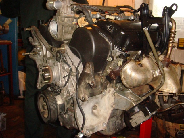

А ты уверен, что у тебя DOHC? по вину бьётся как двухвальный, а не четырёх.
8(9О3)156 ТРИ ВОСЭМ 65
- Смайлик
- Сообщения: 11288
- Благодарил (а): 261 раз
- Поблагодарили: 681 раз
Re: Помогите советом по замене маслосъемных колпачков 6G74
посмотри похож на твой
- Ansor
- Сообщения: 150
- Зарегистрирован: 24 сен 2008, 12:51
- Откуда: Нижегородская обл.
Х.з... я свой только в машине под капотом видел..... но тоже железный. сверху 2 крышечки пластмассовых...
Когда грм меняли, на сервисе долго мучались, выставляя 4 распредвала, как они сказали.
На крышке движка - DOHC, сзади машины на наклейке - 3500 V6 24 DOHC, мощность в ПТС -205 (?) л.с.
Точно смогу ответить, если только сам вовнутрь движка загляну...((
П2, 1997, 6G74 3.5 АКПП, Зелененький, как мечта Васи Рогова
- Смайлик
- Сообщения: 11288
сфотай под капотом и мне пришли или выложи здесь, отвечу точно, к сожалению не могу свой сфотать, машина сугроб, а я на костылях ((( creazy.75@mail.ru а то чёт сомнения берут
А если снять головки и к спецам,заодно и клапана притрёшь?
- Смайлик
- Сообщения: 11288
А ты их сам снимал на этом моторе? Я имею в виду DOHC. Да и бюджет уже не тот.
