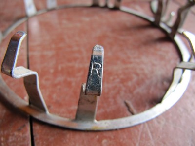

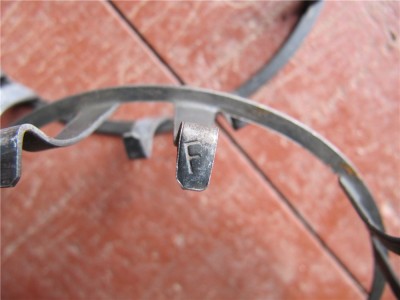

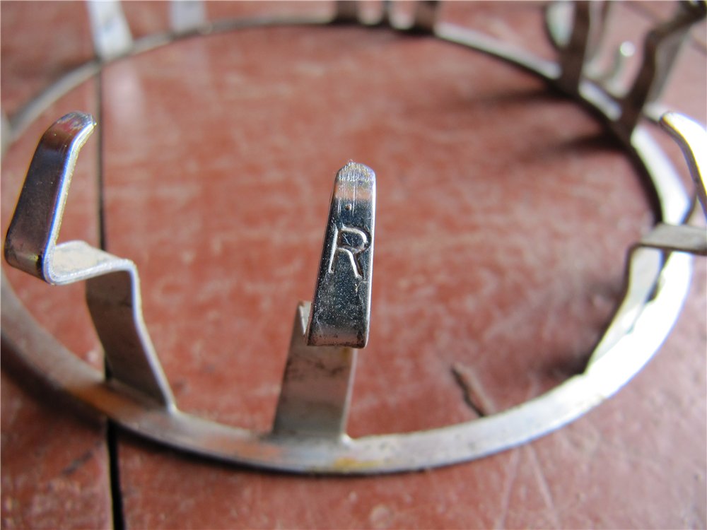

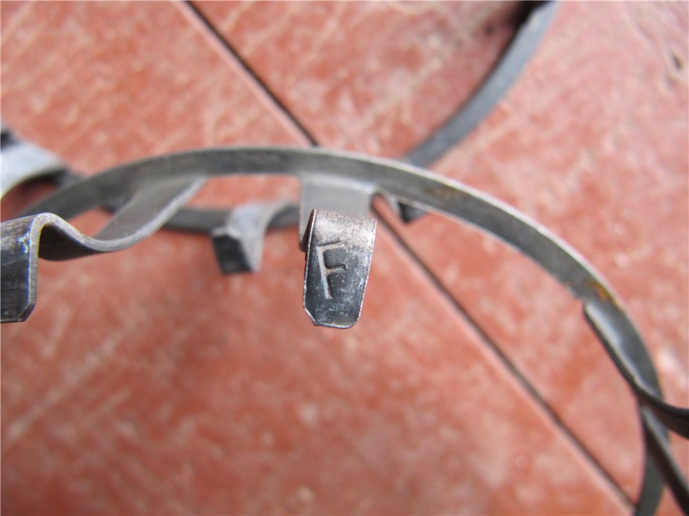

Да, учтите, передние и задние отличаются: На передних отбой - F (front), на задних - R (rear) и по цвету разные.
Зад (серебристые или золотистые):

Перед (черные):

сергей мурманск писал(а):а почему разные
Вылет (или форма-профиль) у ступиц передн./задн. разный, вот и пружины... Сам как-то перепутал - все равно встали. Может на разных МПС и ММС по другому... не знаю, но у меня на МПС 2007 (официал) - там так. Кст., пытался визуально разницу узреть... Загиб усов точно отличается и по высоте вроде усики разные...точно не вспомню.
