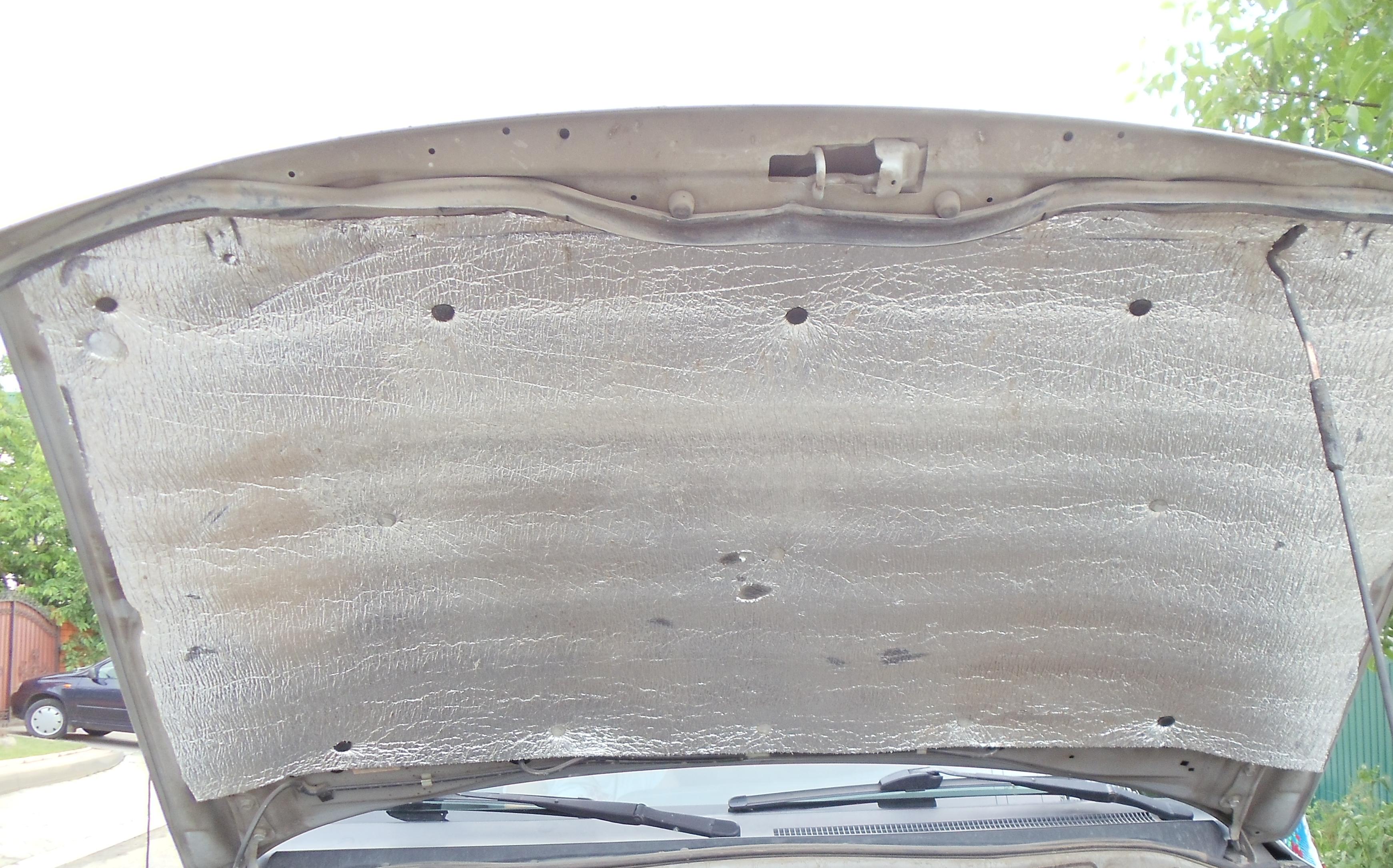

вопрос.кто нибудь ставил теплоизоляцию капота сам -из подручных материалов на авторынке?

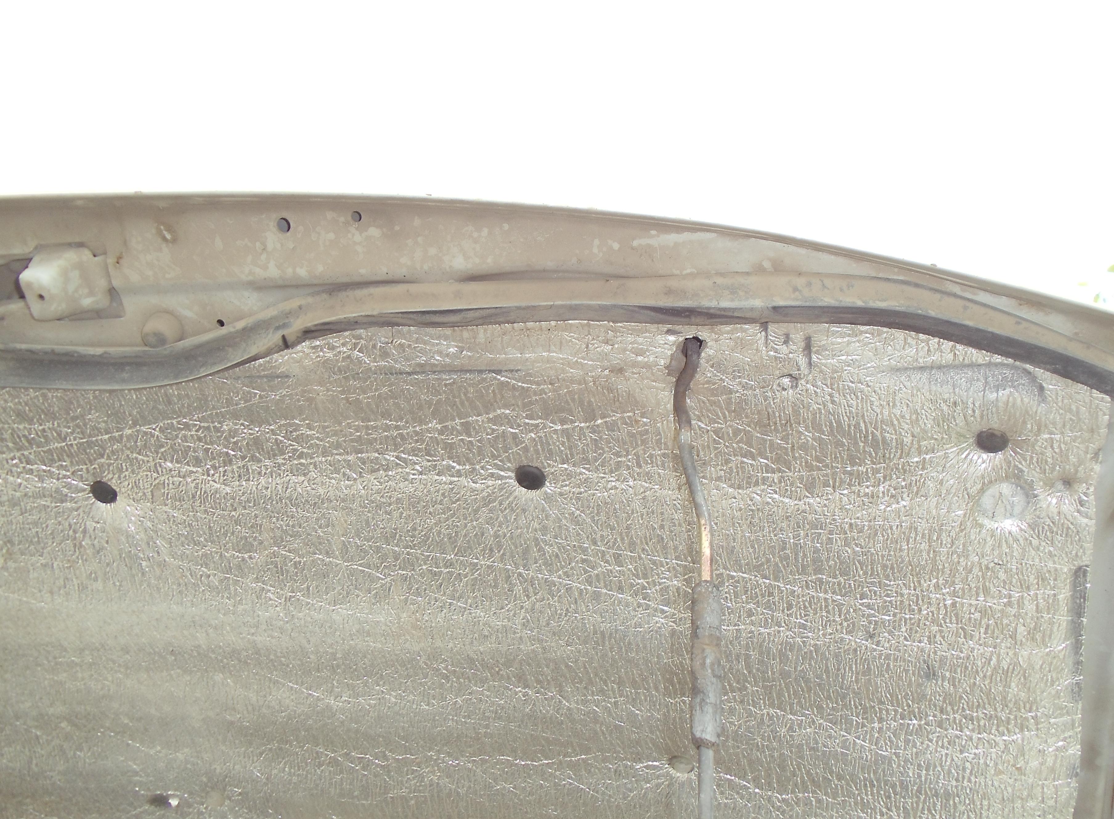

Поставил себе из материалов в ближайшем магазите стройматериалов (уже второй раз, предыдущей хватило на 2 года) непомню как называется толщина 10 мм, покрытые фальгой, + 15 клипс от Ваза (дырок не сверлил, все по заводским), цена вопроса 100 руб. и 30 мин времени. Зимой даже снег не тает.!
Завтра брошу фотки.

спасибо.а то к зиме надо готовится потихоньку.

а клипсы какие дверные?

спасибо за ссылку.так и сделаю ::-D:

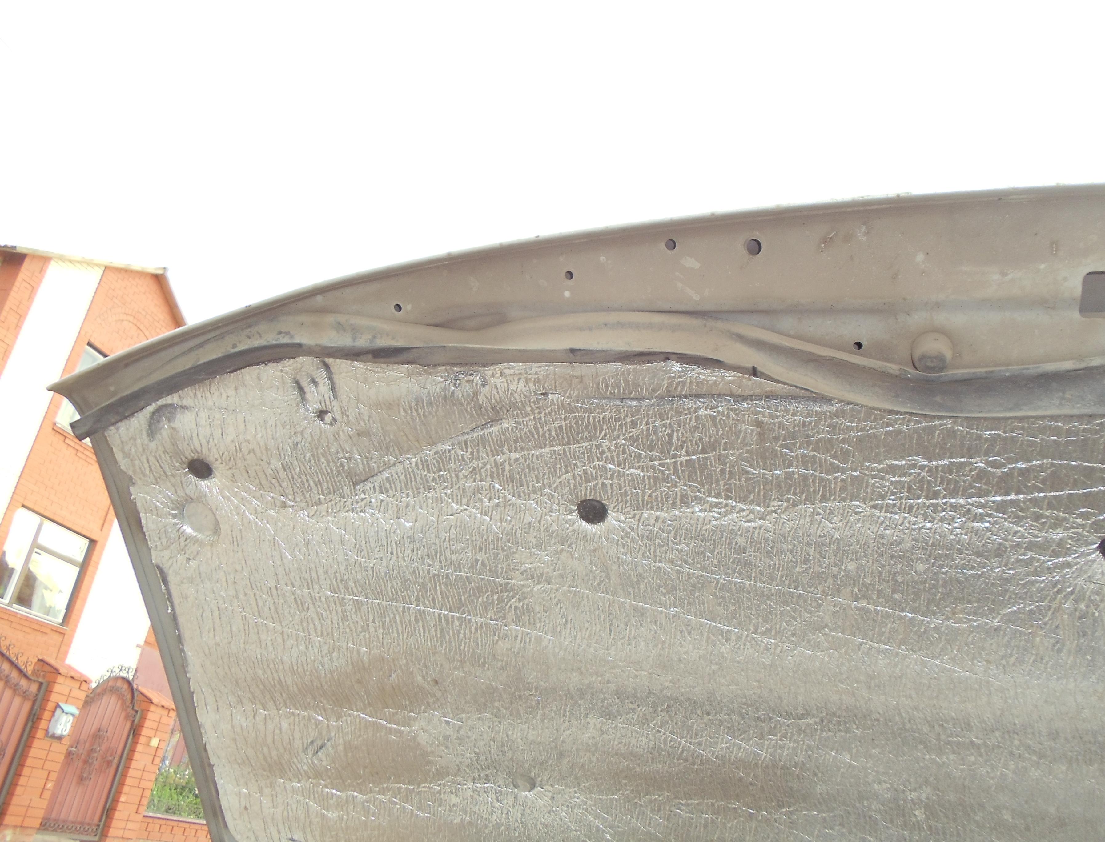

Клипсы различные, в зависимости от отверстий, подбирал по диаметру.
Верхний край обрезал в самую последную очередь, нужно обрезать так чтобы утеплитель уперся в резинку уплотнения тогда получается хорошо.

да.хорошо получилось 8-)
