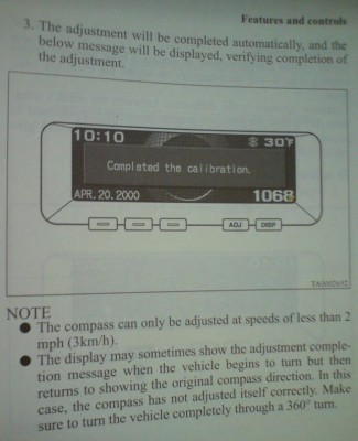

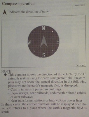

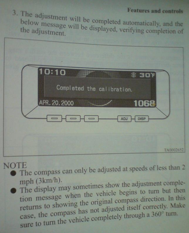

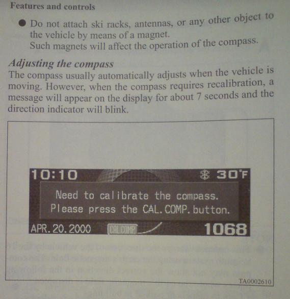

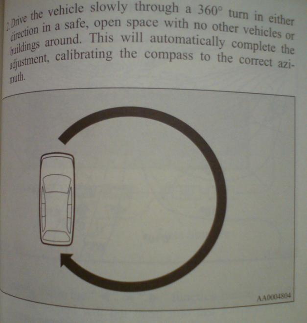

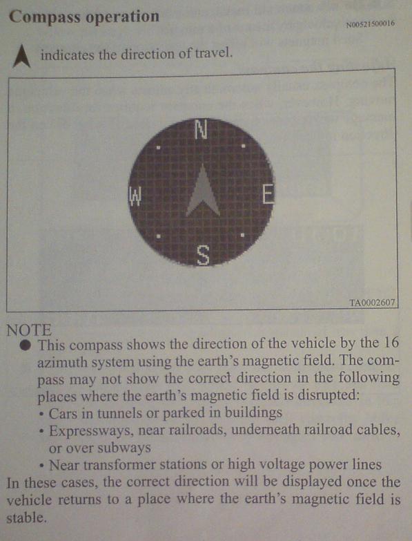

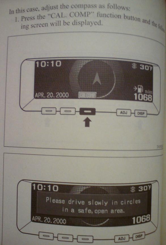

Вот, нафоткал мобилкой оригинальный мануал. Это должно помочь.
Если не понятно, то основное, на что следует обратить внимание - чтобы на кузове не было ни каких магнитов, типа магнитных багажников или антенн с магнитным основанием, а также, чтобы рядом не было линий электропередач.
Далее - выезжаем на безопасную просторную ровную площадку, включаем калибровку и едем по кругу со скоростью, не более 3 км/ч (направление движения указано на одном из рисунков).
Калиброваться может несколько кругов. Я успеваю пару кругов навернуть, пока сообщение об успешной калибровке не увижу.

Спасибо,всё получилось,включил каллибровку,повернул руль в лево и сделал круг на месте,после включил заднюю и сделал круг на месте- и всё!!!!
