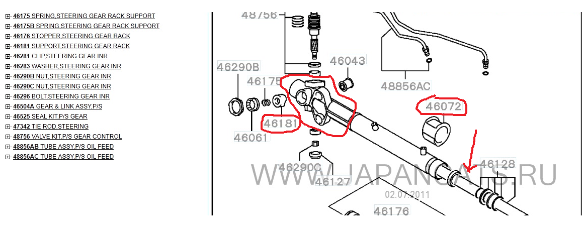

Окей, стучит у меня рулёвка,когда едешь по камням. Если рулём крутить резко влево и право стук. Стук продолжился после замены прижимного сегмента , также стабилизатор заменили. Где стрелка,возможно там тоже люфт ХЗ.HiTEX писал(а):stil007. У тебя точно свой стиль написания.
Что стучит то? Крестовины ? (на кардане или ещё где есть) Рулевая? Наконечники?
Ты возьмись рукой за правую сторону рулевой тяги и покачай вверх вниз, если стук в рулевой, то менять надо втулку.
Вопрос в следующем .у всех ли начинала стучать рулёвка после поднятия (например проставками) или нет и кто как решал проблему , кроме замены на другую рулёвку.
Вкруг обвёл, место дислокации стука.

поменяли прижимной сегмент, убрали пружинку и всё окей стало

stil007, если можно по подробней и на картинке показать что и с чем сделали.

Иваныч. Убрали 46175, заменили 46181

Дядь Вась, а так можно ездить без пружинки?HiTEX писал(а):Иваныч. Убрали 46175, заменили 46181

Да ХЗ! Вот чел и отпишет потом, можно или нет
PS Я бы лучше пружинку позлее поставил, всё какая то гарантия, что при нагреве механизм не закусит

А сию процедуру можно проделать сверху или рейку сымать нада?

Я бы не стал так играться с рулевым механизмом!

Ден, а у меня все равно постукивает. Так что, можно сверху ?DenVer писал(а):Я бы не стал так играться с рулевым механизмом!

Постукивает и возможно закусит совсем разные вещи.
ИМХО без снятия будет очень геморно проводить такую операцию, но чисто теоретически возможно

снимать надо, а так не поставит ))) даже не представлю как, если только пальцы волшебные )))
