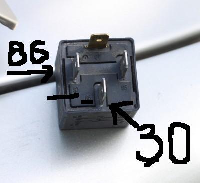

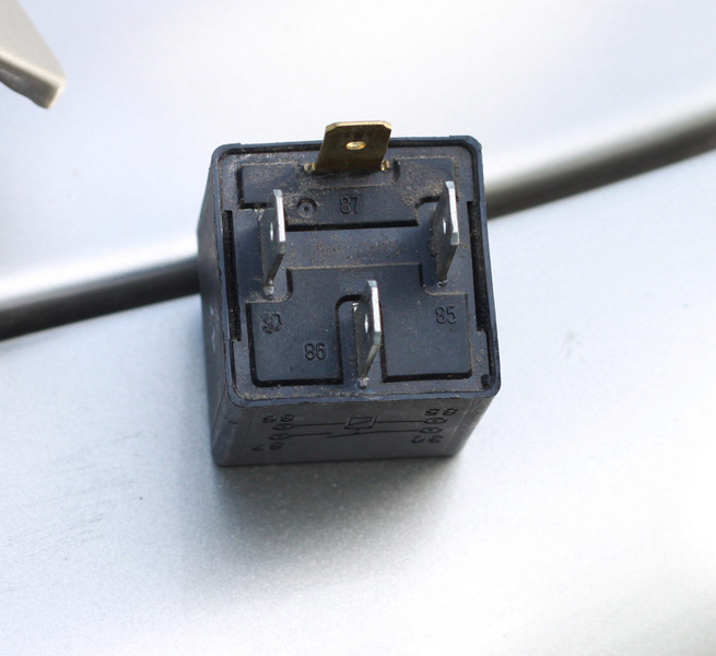

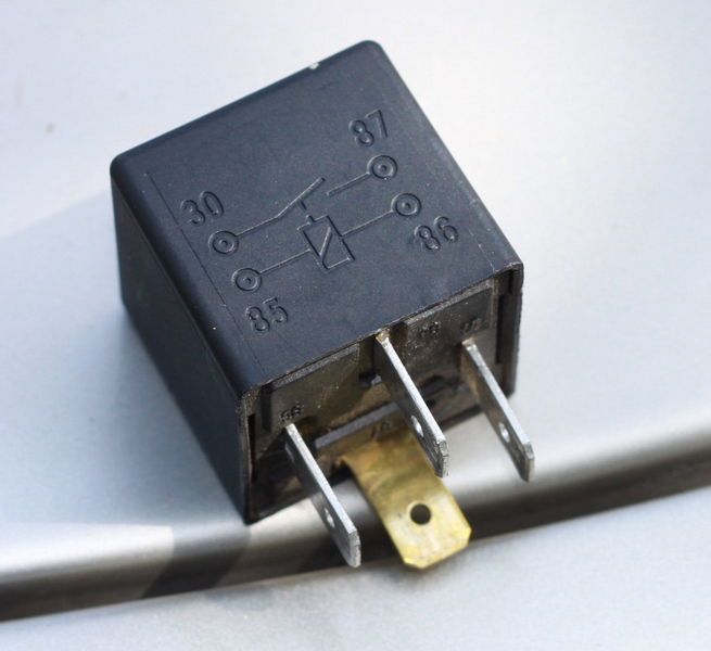

Ок! Ставим вопрос по другому... :)
Сфотал само реле. Что-то я в номерах сперва пурги нагнал.
Итак.
Беру тестер, один контакт на минусовую клемму, вторым щупаю провода релюшной колодки. Наблюдаю на экране тестера надпись "12", когда дотрагиваюсь до контактов, соответствующих ногам реле за номерами 30 и 86. Вставляю реле и (чудо!) появляется такой же текст на ноге за номером 85.
При этом если подать принудительно плюс на ногу 87 гудок начинает гудеть... :)
Я так понимаю, что при нажатии на кнопку сигнала в реле что-то с чем-то должно замыкаться? С учетом аж трех плюсов - видимо кто-то из них разорваться должен или как вообще?
Помогайте - а то пол машины разобрал (очень уж хорошо эта проводка была проложена) - а где неисправность искать не знаю...
Павел.
______________
тел. (Ч95)6Ч2ЗО92

При подаче на 85 и 86 плюс и минус 30 и 87 должны замкаться

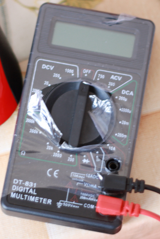

Ты пробовал смотреть что приходит на 85 ? Включи тестер в режим проверки замыкания ( пищит когда замыкаешь его выходы) и посмотри пищит ли провод на 85 при нажатии на руль и нет. Проверь напряжение на 85 при нажатии и нет.

drcham писал(а):Ты пробовал смотреть что приходит на 85 ? Включи тестер в режим проверки замыкания ( пищит когда замыкаешь его выходы) и посмотри пищит ли провод на 85 при нажатии на руль и нет. Проверь напряжение на 85 при нажатии и нет.
Напряжения я там не зависимо от нажатия на сигнал не нашел.
Прикладываю фото тестера - пищать я его не смог сам заставить.... :) В какой режим поставить для измерений? Куда провода совать? :) Что с чем замыкать?

Прямо рядом с черной клеммой выделено белой рамкой. Если включить этот режим и перемкнуть пробники - будет пищать.

Пробники пищать начали))) теперь объясни куда надо совать пробники на машине чтобы добиться писка, плиз

они будут пищать если контакты заземлены. найди теперь какой контакт к кузову прикручен. 85 или 86 должен быть на кузове.
