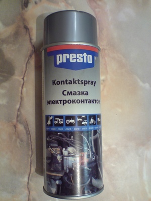

В любом нормальном супермаркете в отделе автохимии можно найти такую смазку.
Например как на фото.
А ЦИАТИМ-201 это литиевая антифрикционная морозостойкая и тугоплавкая смазка для смазывания малонагруженных узлов трения, качения и скольжения. Хоть и применяется также в электротехнических узлах, но только для мест трения и качения например подшипники в электромоторчиках, подвижные части соленоидов и реле, но никак не контактов.

Не так все просто.
Контакты обычно это металл, а металлы окисляются под воздействием окружающей среды. Образуется окисная пленка имеющая худшую проводимость и она есть основная причина нагревания в контакте поэтому смазки для контактов разрабатываются со специальными свойствами, например с нейтральной рН и т.п.
Не контактные смазки предназначены для других целей и имеют совершенно другие химические параметры которые иногда могут больше навредить, чем помочь.
