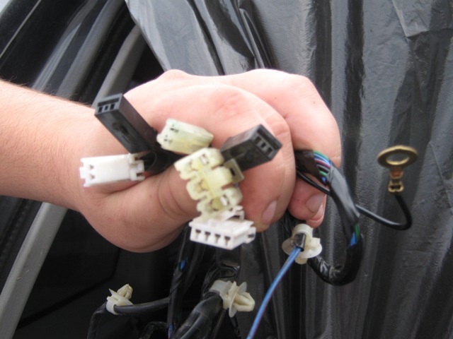

фото в студию... у меня как раз дверь снята, и пучёк проводов в багажнике висит, гляну чё за провод если у меня есть такой.

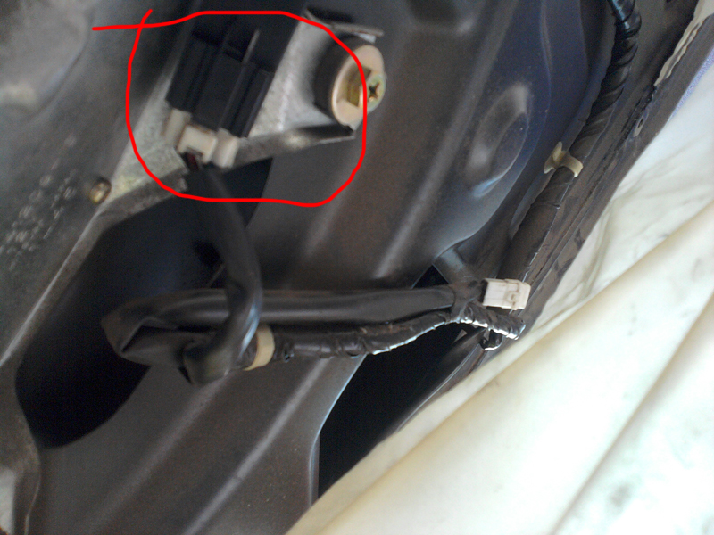

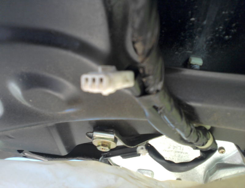

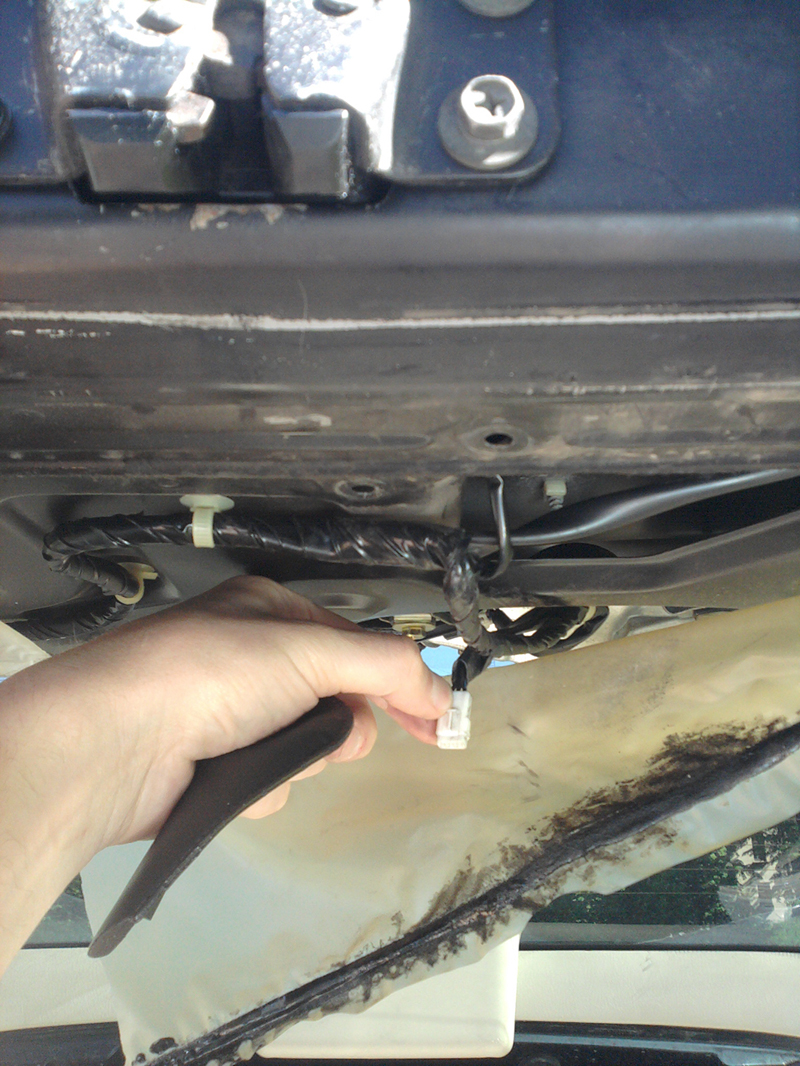

вот , сфоткал , сори за качество
со стороны замка поближе
со стороны стекла<br />красным обведен второй разьем из этой косы - наверно освещение номерного
со стороны стекла
со стороны замка
со стороны замка

у меня 6 штекеров какой куда не помню, буду сегодня собирать вспомню :)

чет по фото - он у вас либо черный либо его нет (3-х контактный)
идет в косе которая подключается под стеклом ,вместе с 2-мя (3мя) другими: на освещение номерного знака , на замок двери и вроде отсюдаже на концевик двери.

Во первых ВИН в личку.
Сообщения: 57510
Поблагодарили: 4807 раз
Re: неподключенный провод в двери багажника
Спасибо.
Всё очень просто. У Вас комплектация LS и не установлен выключатель на личинке замка задней двери. Вот оттуда и провод :)
Сообщения: 57510
Можите заказать MR503005 и будет подключен ;)
