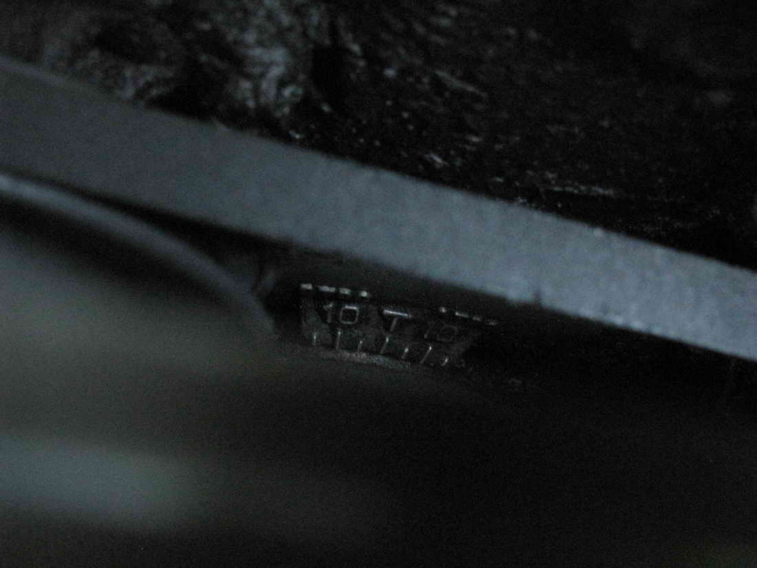

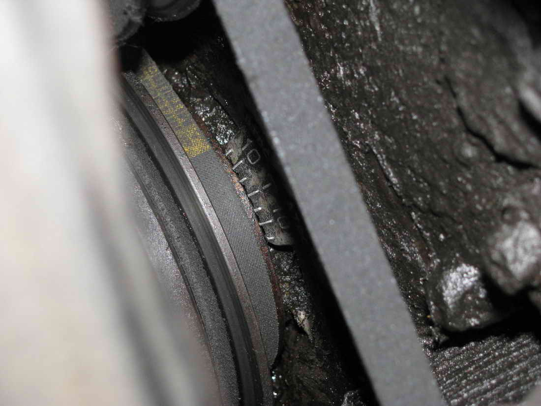

Имею контактное зажигание. Хочу заменить трамблёр. Как правильно выставить метки для установки угла опережения? Кто знает значения меток на передней крышке двигателя? цена каждого деления и какой угол опережения в градусах должен быть?

Посмотрел. Фоту сделал вечером положу. всего 7 меток. Посередине Т, с боков слева и справа по цифре 10.

так и есть. Т - Тайминг - зажигание 1в1.
обычно 5-10 градусов до вмт. по шкале написано +-10 градусов.
желательно иметь старбоскоп (стоит рублей 300). на шкиве метка. ее красим в яркий (белый) цвет. подключаем прибор к катушке. заводим. поворачиваем распределитель туда сюда для совмещения мигающей метки на шкиве нужной меткой на блоке. (точно не помню. на 4г54 вроде 7 градусов до вмт = между "10! и предыдущей меткой.) как то так. много букв. если не понял, напишу более доходчиво

До ВМТ.Ясно. пасиб. тоже правильно.как раз метки дискретно по 5град отлиты
