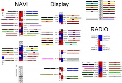

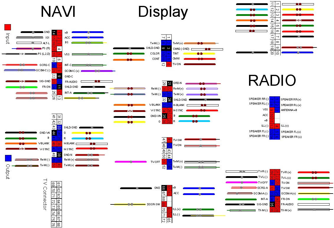

Отрезал провод VSS (Vehicle speed pulse signal) как указано здесь:
http://mmcs.mylivepage.com/wiki/516/425 ... _unlocking
Распиновка взята от сюда:
http://mmcs.mylivepage.com/wiki/516/418 ... t_TV-Tuner
Проверил, изменений нету значит нужно как указано в предидущем посте садить провод ручника на массу, но какой из проводов на схеме ручник? И что означает садить на массу, т.е. на любой постоянный + ?

Как оказалось позже обрезанный провод оказался
Схема Radio провод под номером 5 это Speaker FL(+), подсоединил обратно левый динамик заработал :[:-}:
Но проблема все еще открыта :*WALL*:
Как написано здесь
Нужно обрезать этот провод который идет на main unit что есть основное устройство, но что считается основным? Посмотрел разьемы на мониторе, на md-player управления всей музыкой, на навигационном cd проигрывателе под пассажирским сидением ни где нету похожего входа как на картинке либо как на схеме (по ссылке выше) самая первая распиновка Navi.

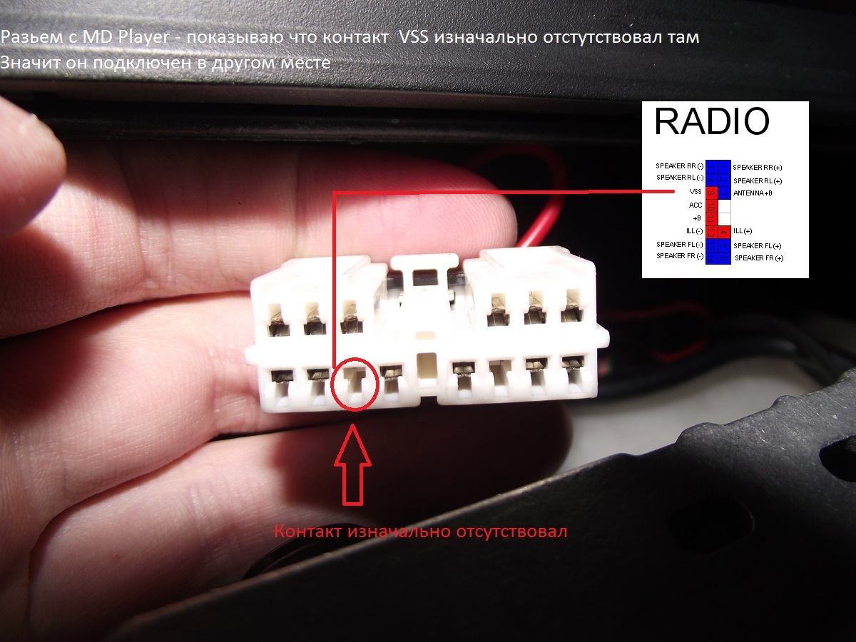

Не могу найти его и все, там и должен быть VSS провод.
На схеме Radio тоже есть этот VSS кабель - это тот что md-player там этот провод отсутсовал с самого начала, т.е. гнездо под него свободное было.. :*WALL*:

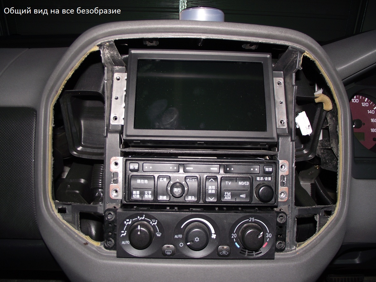

Когда задача будет исчерпана попросим прикрепить тему в фак, я думаю будет полезно для других тоже, я буду делать фотографии по мере продвижения.

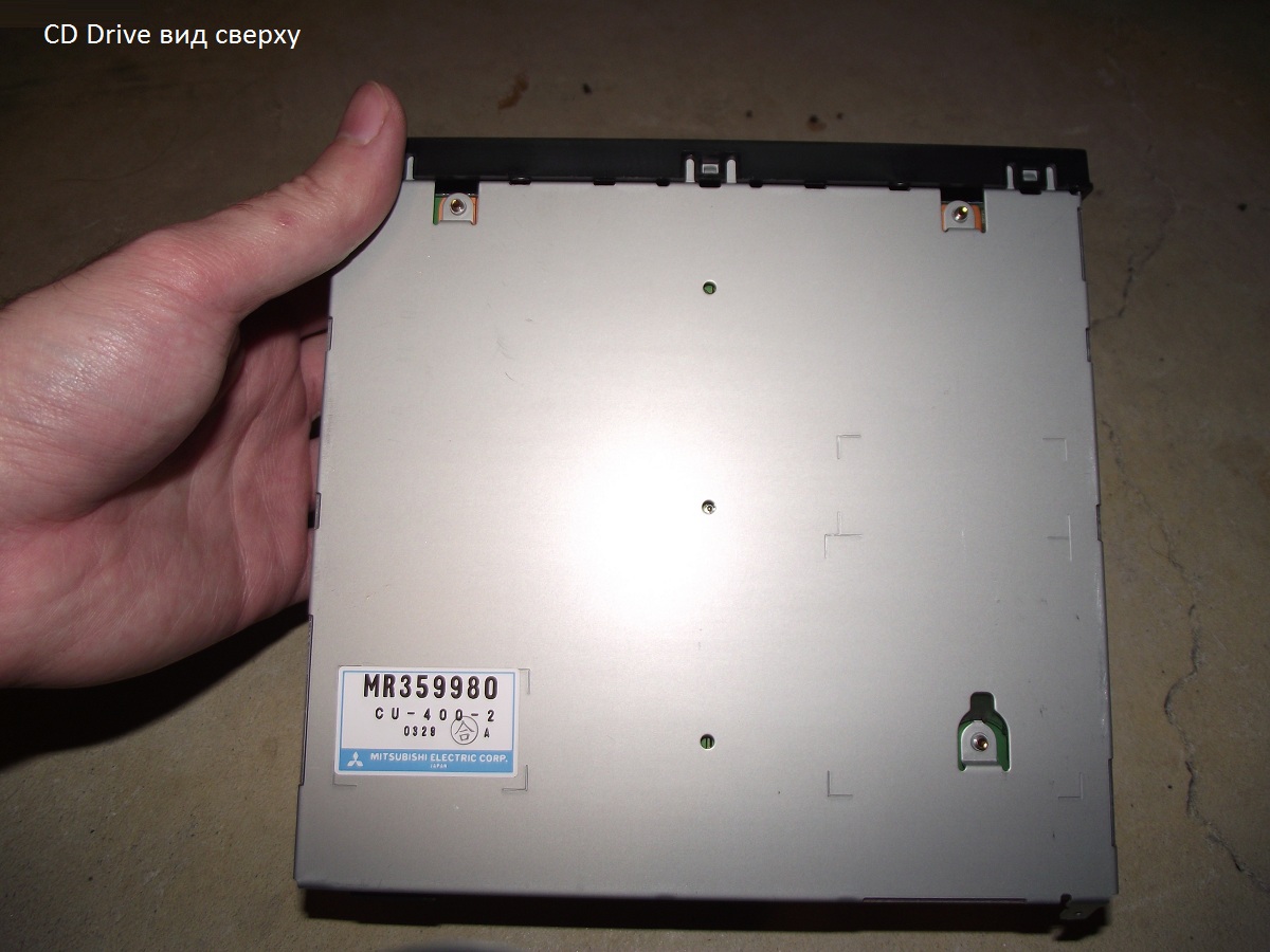

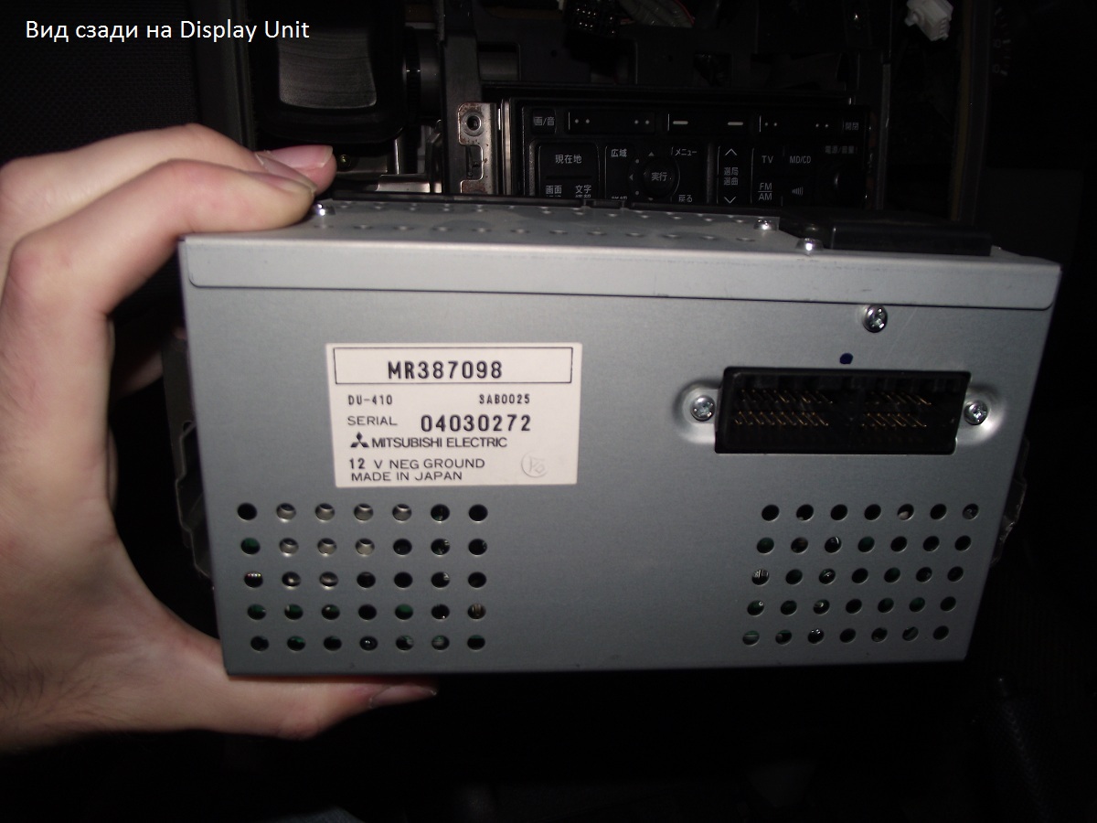

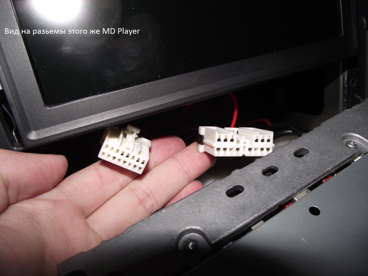

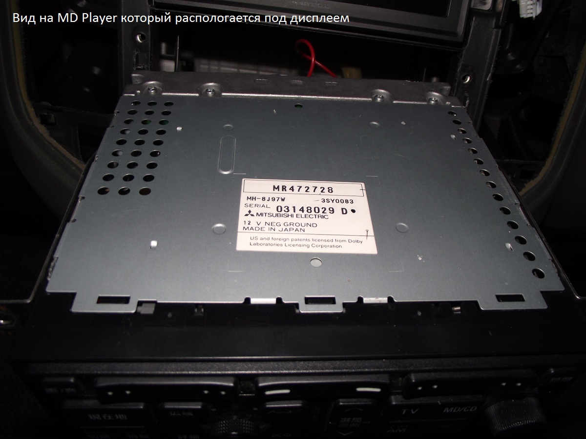

Набор таков:
Display: MR387098
MD Player: MR472728
Navi: MR359980
Pinout for all units

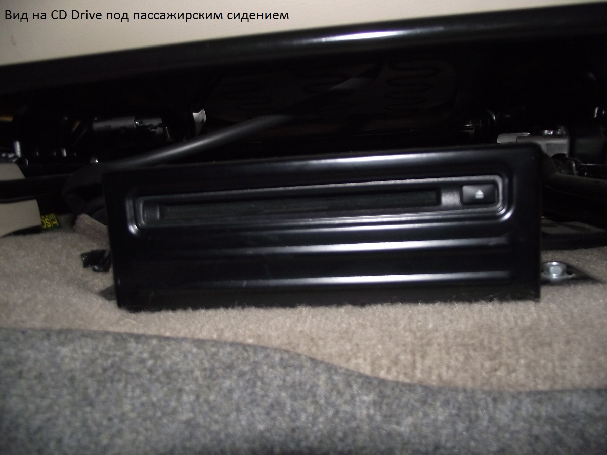

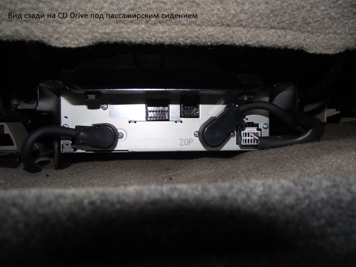

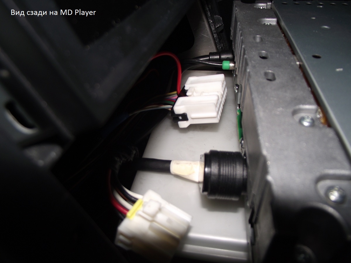

Исходя из схемы прикрепленной мной в предидущем посте на MD Player он же на схеме Radio подходит контакт VSS который отстутствует в моей версии с завода, значит по вивимому он подходит к юниту навигации под пассажирским сидением, но как его опознать там?

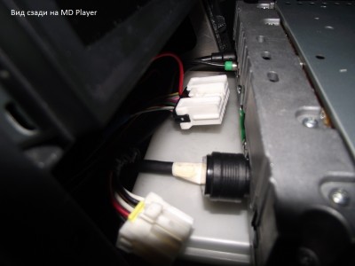

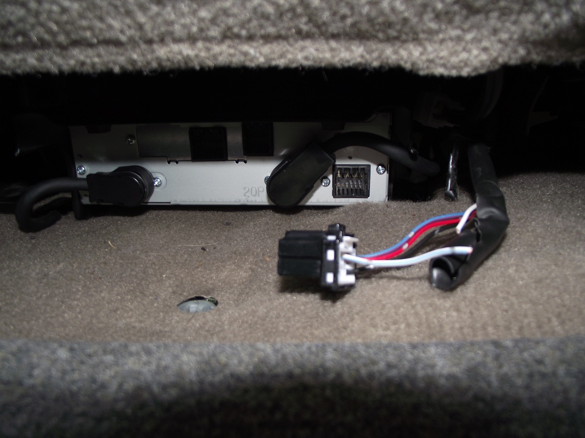

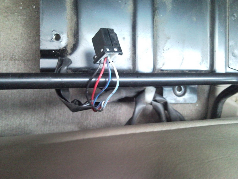

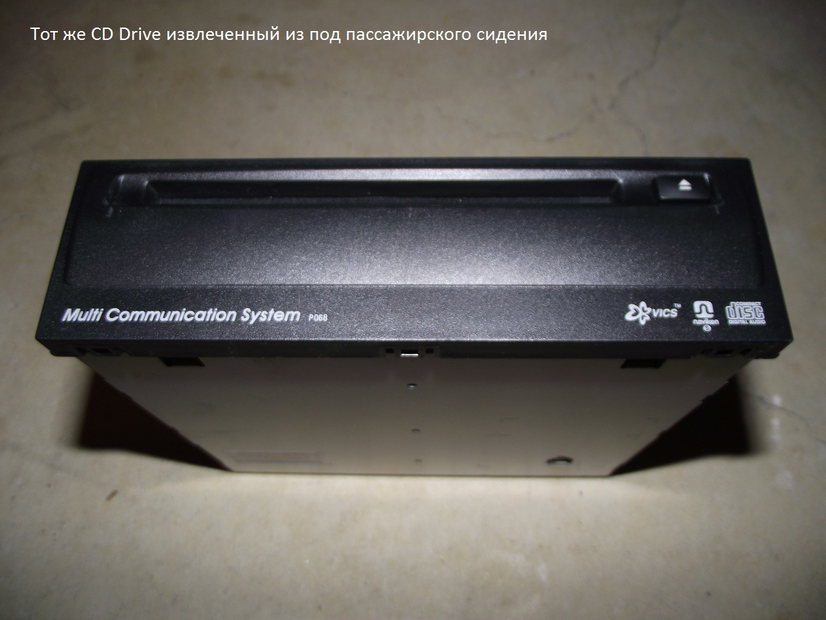

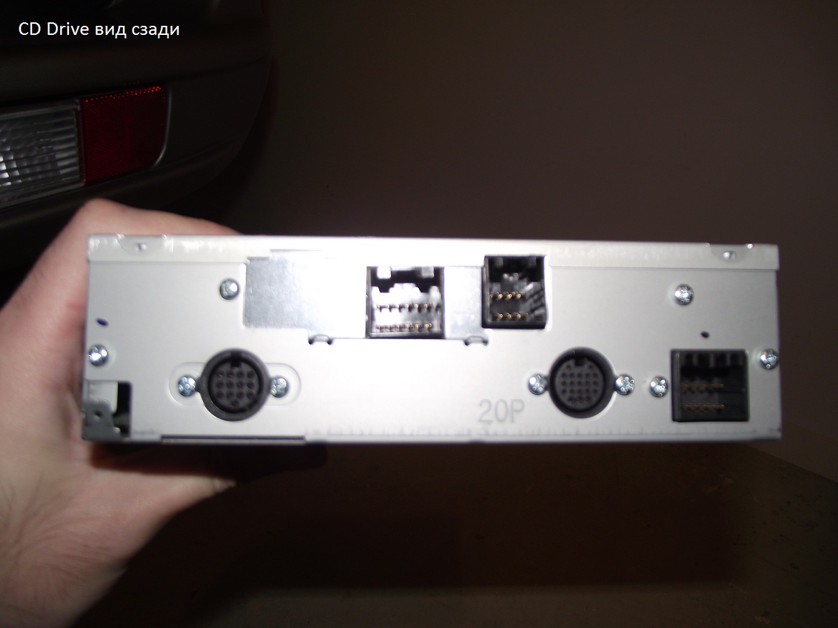

Достань привод из под седенья, на него два шнура идут - один круглый(навиг+тв), второй питающий(4провода-кр.желт.черн. и белый(серый) (5-ая твоя фотография правый разьем). Режь белый пополам(только подальше от фишки, вдруг соединять придеться). И БУДЕТ СЧАСТЬЕ!!!!! :*VICTORY*:
И не надо было все разбирать ::-D:
режь самый правый провод

Разбирать и правда не было смысла, достаточно снять кожух с cd-player'a под сидением чтобы обрезать провод :*PARDON*:
Режим ТВ теперь работает как и должен в движении :)

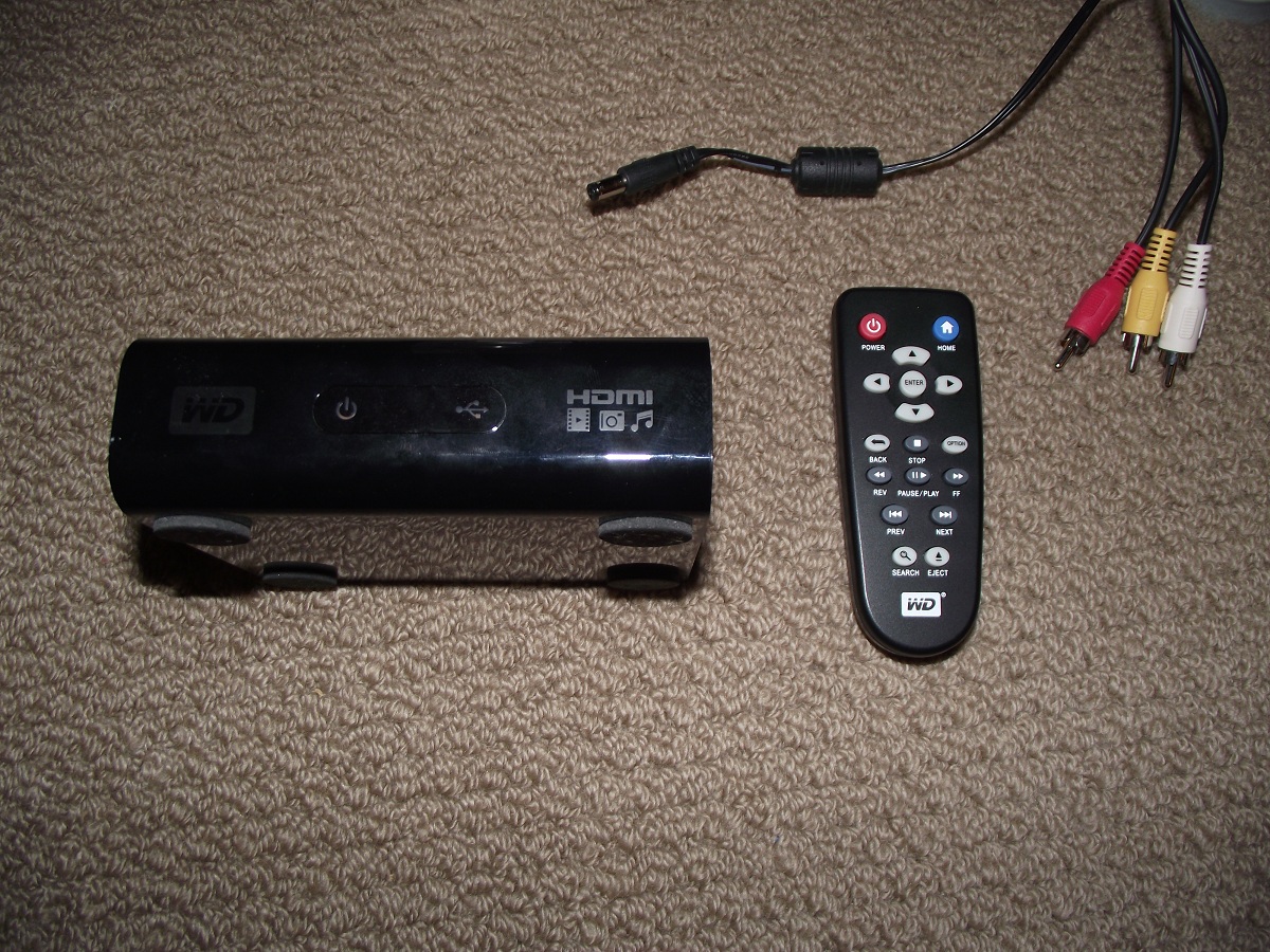

Теперь на очереди установка WD TV Live к тв тюнеру, займусь на выхдоных, выложу фото отчет после
WD TV Live USB
WD TV Live USB
Обрезанный провод - белый с голубой полосой
