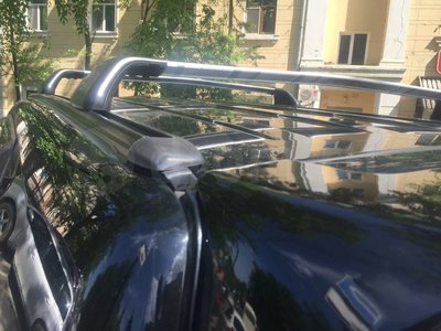

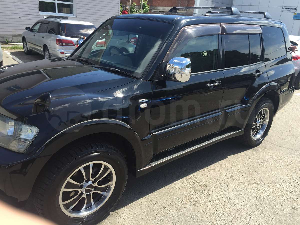

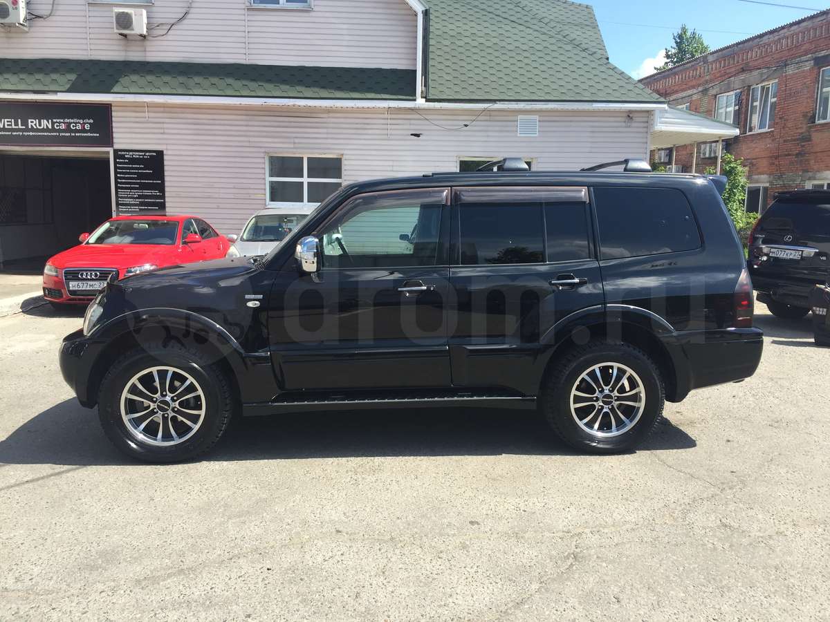

Всем привет, подскажите что за багажник такой ?
Мож кто в курсе ?
Установлен на п3, авто сейчас на дроме весит в Хабаровске, продавец не в курсе про него, говорит такой брал с рук.

Есть релинги на крышу, от 3го паджерика.
MMC Pajero III, 2002 год, V3.0, 5 door, Arab, бензин, VIN JMYLRV73W2J707831.
HiTEX
Сообщения: 7027
Двигатель:: 6G72 24V
Откуда: Алма-Ата
Благодарил (а): 78 раз
Поблагодарили: 337 раз
Re: Рейлинги
Сообщение HiTEX »
от короткого?
Дед Василь
aristo
Сообщения: 299
Зарегистрирован: 07 сен 2009, 18:42
Мой автомобиль(и):: MMC Pajero III
Откуда: Казахстан, Костанай
Re: Рейлинги
Сообщение aristo »
Нет, обычного.

По-моему это какой-то хитрый япобагажник, чем японцы всегда были плодовиты на все марки своих машин.
На 3-ках никогда такого не видел.

Наверное да, типа опции заводской может.

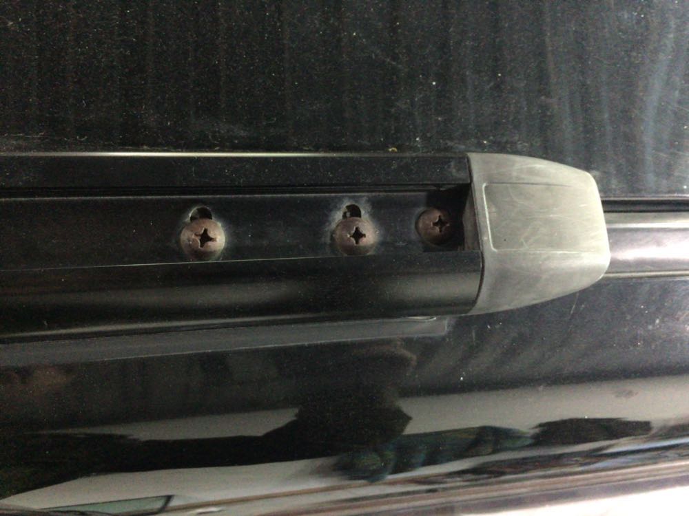

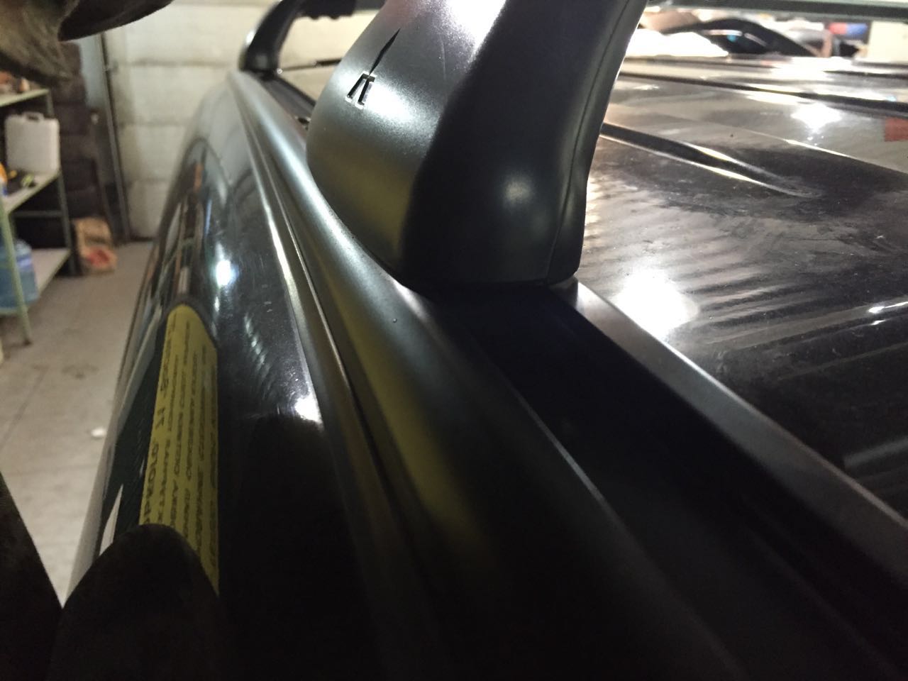

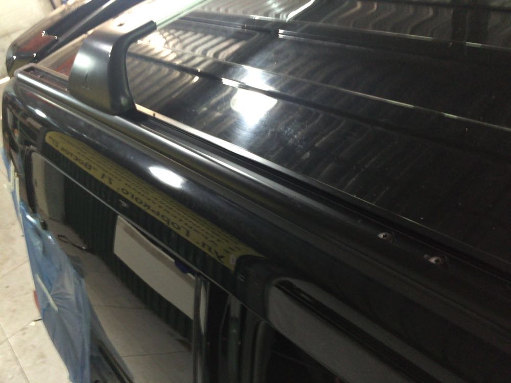

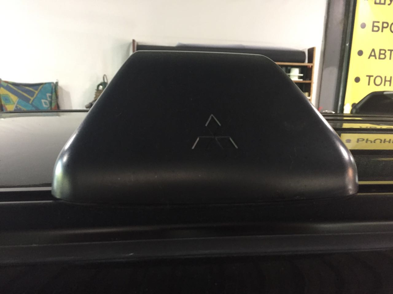

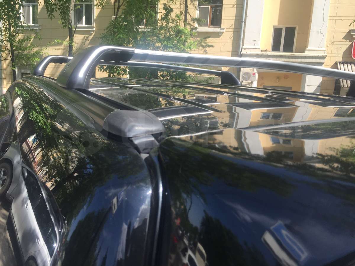

купил себе недавно такой с японского распила. крепится к штатным крючкам. скоба, через толстую пластину к рейлингам. надо пилить молдинг в водостоке (проще оставить два куска, спереди и сзади). внутри рейлингов перемещается в пазах крепежная пластина для поперечин. они широкие, 10 см примерно. внутри поперечин тоже паз для болтов, чтобы крепить что-то. в моем случае корзину. надписи японские, на поперечине есть маркировка 50 кг.
фотографии - https://www.drive2.ru/l/460875143263028554/
