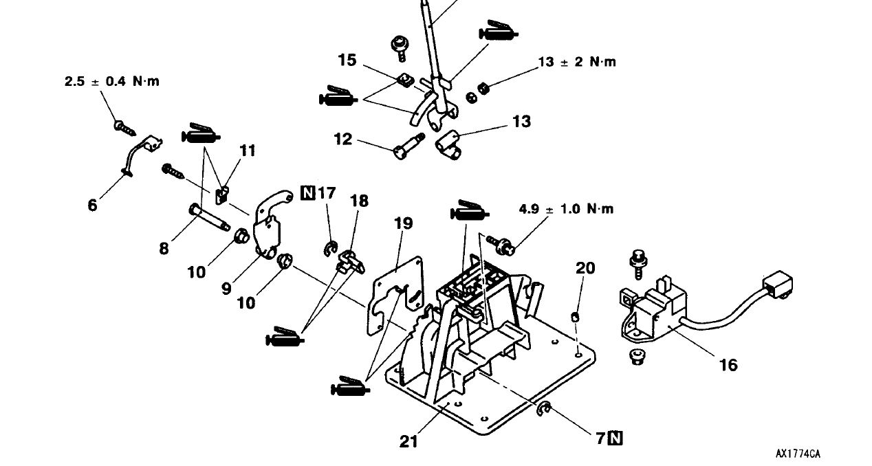

А я, если топистартер не против, тоже здесь вопрос задам. У меня ручка АКПП болтается немного в положении драйв. Как ее можно закрепить?
ЗЫ. тоннель разбирал, о чем речь, если что представляю.))

А где ручка болтается. Внизу на сочленении или декоративная накладка

Хайтекс, болтается внизу, сама палка.

Надо лезть до втулок под номером 10 (помойму)

Вот 12-13 я пытался крутил, они вроде как напрашиваются, ан нет закручено до упора. А вот 10 втулки я честно не пойму каким боком туда касаются и если втулки то наверное их под замену?
