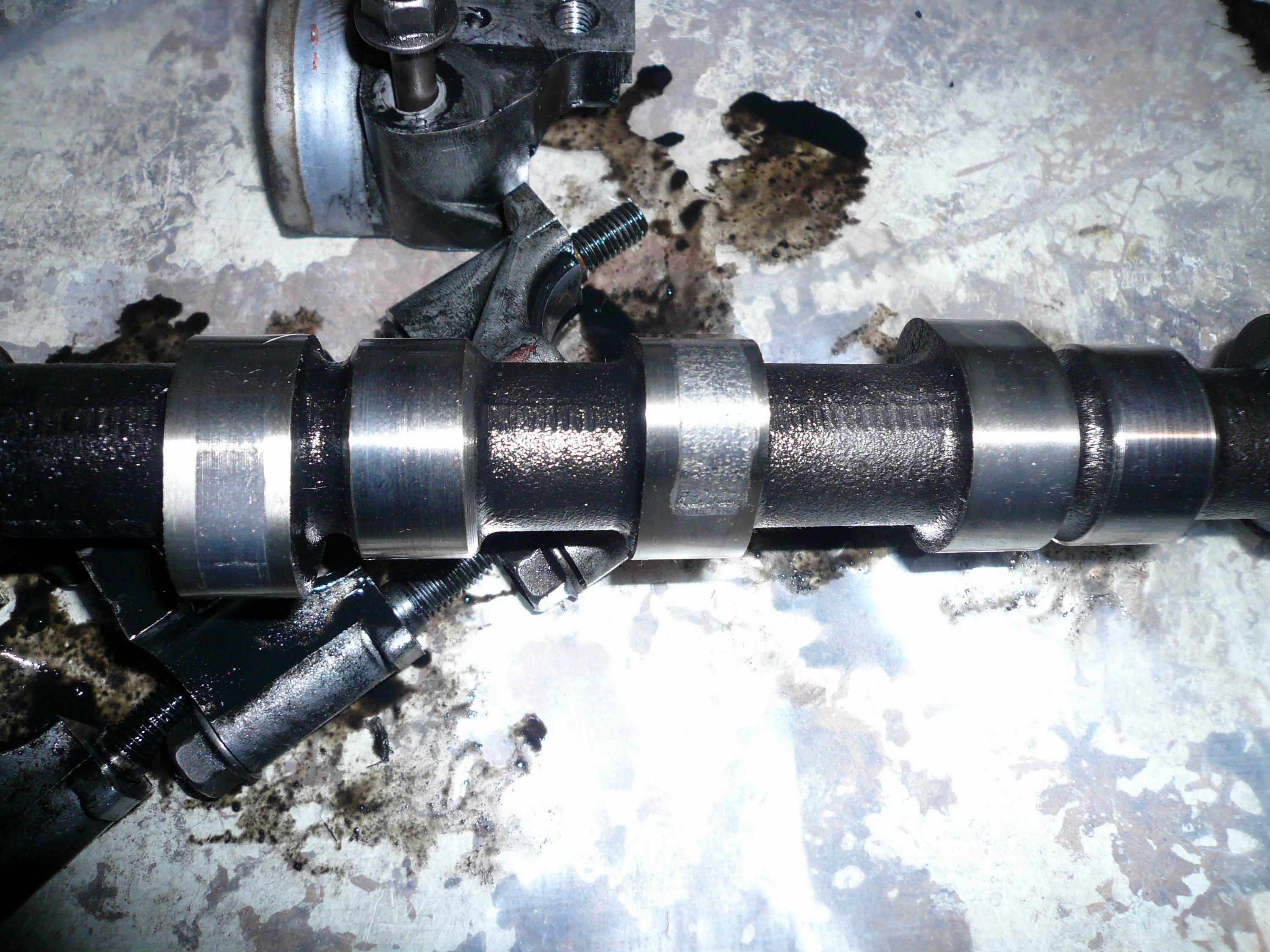

На 3 цилиндре на кулачке распредвала есть выработка от ролика рокера, где-то 0,2 мм. На вершине кулачка появились только раковины, выработки практически нет. Насколько эта выработка критична и нужно ли менять распредвал?

замена. такое ощущение что без масла проворачивали с наглухо затянутым кулачком.
как следствие будет нарушено газораспределение, потом прогар клапана, потом поршня.....

Однозначно замена, никакая шлифовка-полировка не поможет, верхний слой кулачков проходит обработку (цементацию) и от него ничего не осталось.
