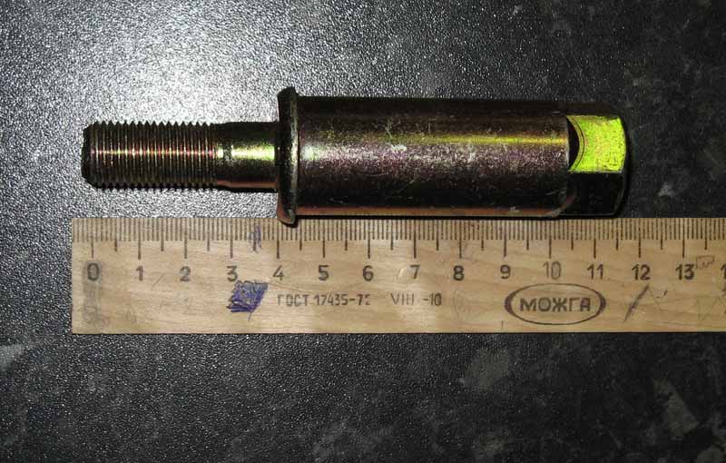

Товарищи сломало болт шкива коленвала, помогите следующими данными,
1. какова глубина отверстия от края коленвала под болт шкива до стенки колена? ( насколько нужно высверливать остаток?)
2. у кого есть болт шкива колена замерьте пожалуйста длинну резьбы.

Длинна резьбы 90-94гв - 40мм или 94-00гв - 49мм. В зависимости от того какой стоит

Вот тебе мой болт.

Большое спасибо.
