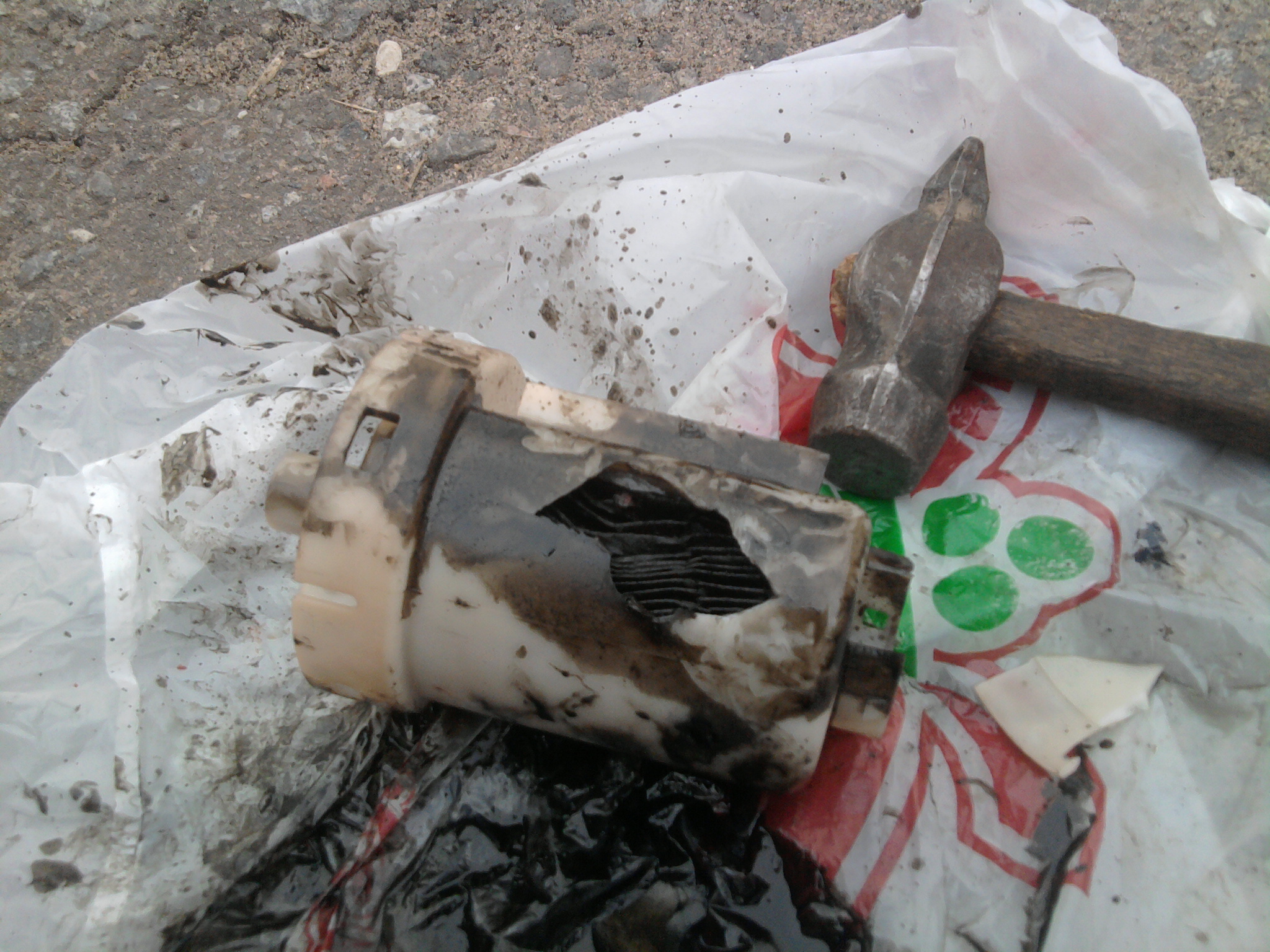

Всем доброго дня. Поменял в выходной топливный фильтр в баке. В очередной раз компания Митсубиси удивила. В месте нахождения фильтра сплошная грязь и соответственно очаги возникновения коррозии. Был опыт замены фильтра на Икс-Трэйл, так там все чисто и нет доступа грязи.
Касательно шпилек крепления - предварительно за неделю на каждую положил ватные тампоны и промочил из шприца преобразователем ржавчины (смачивал несколько раз), затем еще поливал ВД40 пару дней. Как итог - все открутилось как по маслу.
И как итог - фото фильтра изнутри. Пробег 110 тыс.
Топливный фильтр - вид изнутри

Re: Топливный фильтр - вид изнутри
У меня даже гормошки фильтрующего элемента видно не было, сплошная грязь
пробег 165000
