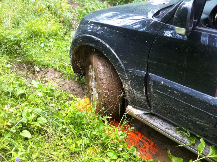

Подумав, остановился на пластиковых.
Купил, опробовал - отличная штука. Крепкие. Домкратить не надо - как засел - кладешь и поехал.
И особый плюс - не царапаются. За бампер и пороги можно не переживать. Даже на крышу спокойно можно закинуть, чтобы грязными в багажник не класть.
Мой вывод - для машин без обвеса - самое то!

За пол года пользования пластиковыми, могу сказать, что такие варианты не прокатывают. Если уже засел, то "вколотить и поехать", как они показывают в рекламных роликах, не выйдет. Хотя зубья на траках очень внушительные на вид, сцепление с колесами недостаточное.MamaRocha писал(а):Как мне кажется, теоретически, можно вколотить сенд-треки под колеса, под углом, и если сцепление с ними будет достаточным машина уцепившись поедит вверх. А как оно на практике сильно ли могут они помочь в случае если нет ни лебедки ни хайджека?
Хайджек рулит) Если к нему еще взять проушину и цепь для лебежения - вот минимально необходимый набор для самовытаскивания. Я еще якорь вожу - хорошо помогает когда не за что зацепиться и подходит вместо подставки под хайджек.

по сцеплению и весу - матраксы пластиковые.
есть еще другие
http://4x4ru.ru/?id=1994
тоже относительно хорошо цепляют. только вес не держат. НЕЛЬЗЯ делать мостики и подобное. гнутся.
но! как уже было озвучено - нужно ПРАВИЛЬНО использовать. не в качестве повышения сцепления, а просто в качестве повышения мавтомобиля (построения "дороги"..)
сел на пузо. поднял одно колесо, подложил трак. подял другое - подложил второй. и поехал. никак иначе. (лучше под все 4 колеса подложить
есть еще другие
