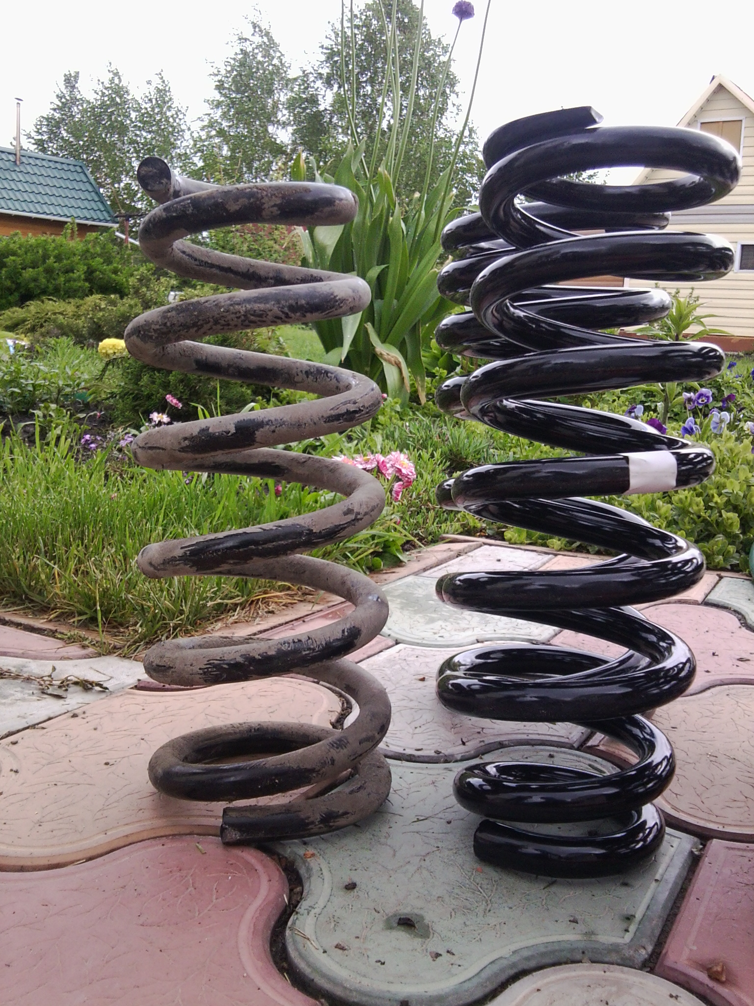

Все началось с того, что начитавшись нашего форума, я озадачился небольшим лифтом подвески своего Пыжа. Свой выбор я остановил на пружинах OME 915 вперед, 917 назад и амортизаторами Koni Heavy Track. Пружины были закуплены в JeepToys, ну а амортизаторы в Ленинградской фирме «Легранд». Сей комплект выглядит вот так вот

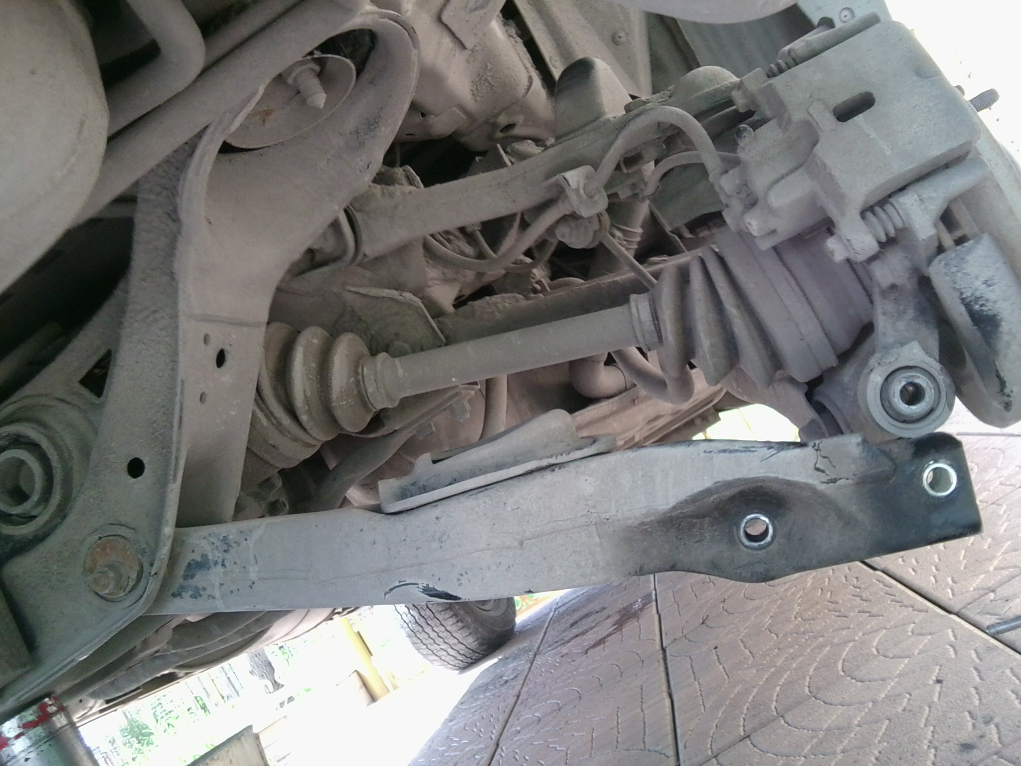

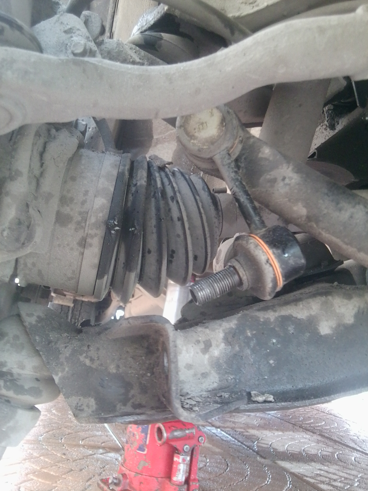

Затем отсоединил нижний рычаг от стабилизатора. От верхнего рычага открутил шаровую, в результате нижний рычаг вместе с поворотным кулаком ушли вниз. С помощью вот такого рычага открутил болт крепления амортизатора к нижнему рычагу, потом три гайки крепления стойки в моторном отсеке.

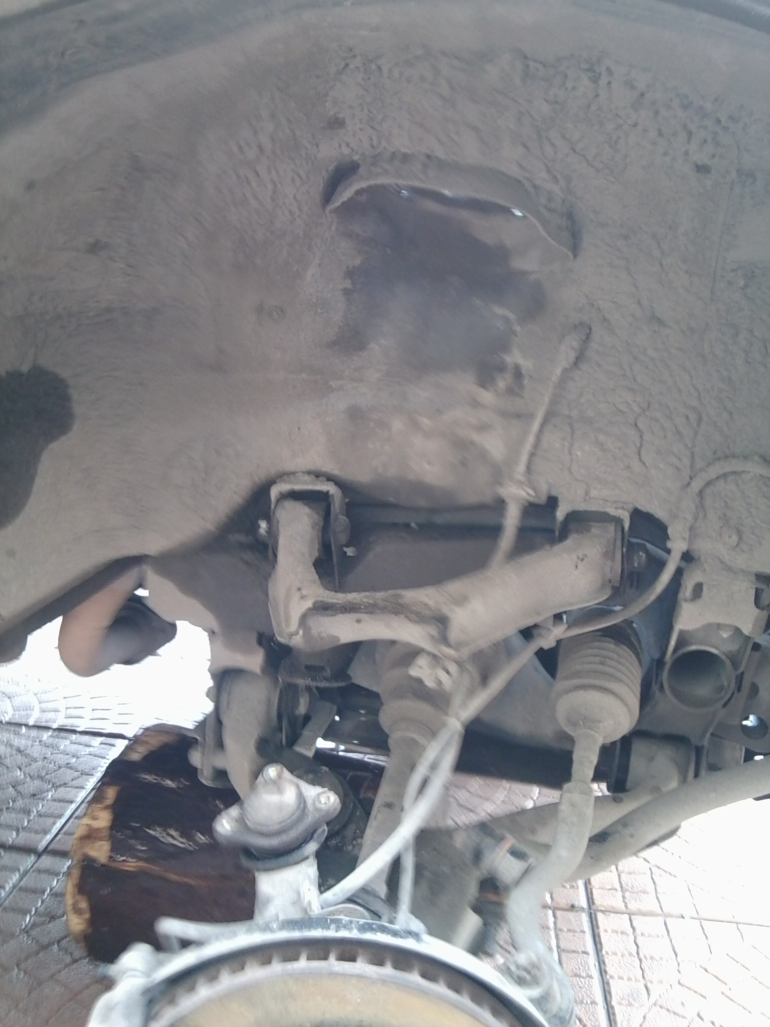

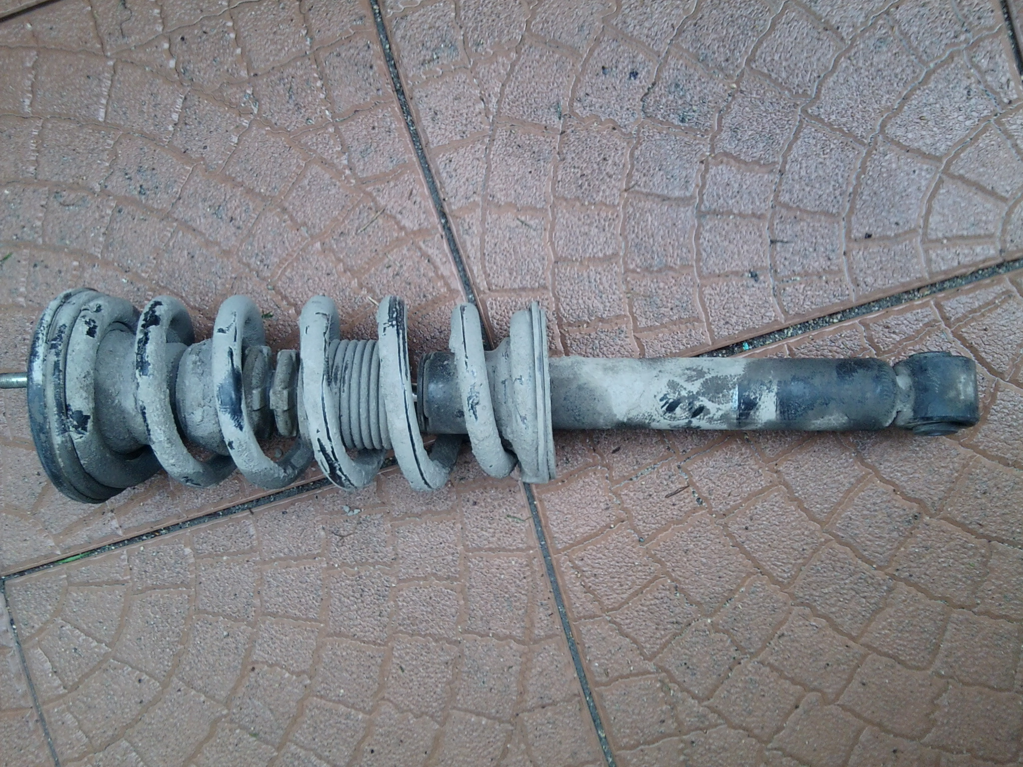

Далее стойку в сборе вытянул вниз, и готово. Стяжками стягиваем пружину, откручиваем верхнюю гайку, снимаем чашку, снимаем пружину. Все.
Далее в обратном порядке собираем стойку, только с новым амортизатором и пружиной. В комплекте с амортизатором идет новая гайка, чашка, в которую упирается пружина, нет только пыльника и резинки под эту чашку, которую приходится снимать со старой стойки.

Задняя подвеска. Все намного проще. Откручивается болт крепления амортизатора к нижнему рычагу, откручивается верхняя гайка крепления амортизатора к кузову. Амортизатор вытаскивается. Затем откручивается болт крепления нижнего рычага к (не знаю как называется, где ступица вообщем) см. фото Рычаг падает, пружина без каких либо усилий достается. Ставим новую пружину (здесь у меня вопрос к знающим форумчанам: у пружины витки неравномерные. Где верх? Где витки чаще или наоборот, где реже?). Рычаг домкратим вторым домкратом. Устанавливаем амортизатор. В комплекте с амортизаторами идут новые резинки, шайбы, гайка. И все. Но не забываем, что болт крепления амортизатора затягивается, когда машина уже снята с домкрата и стоит на колесах.
