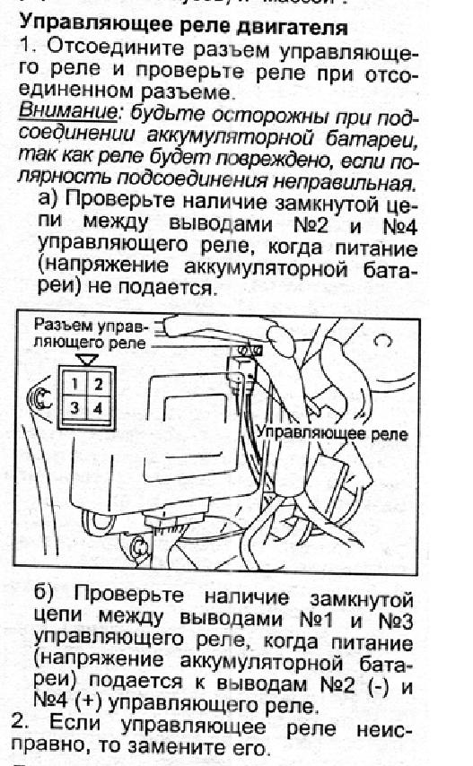

есть вот такое реле, называется "управляющее реле двигателя"

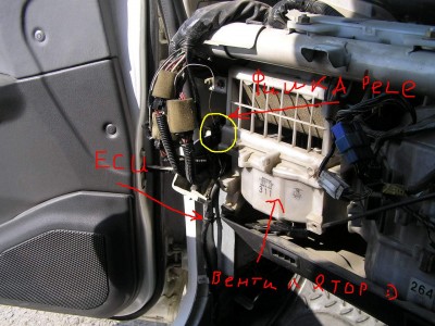

общий вид проводки по месту

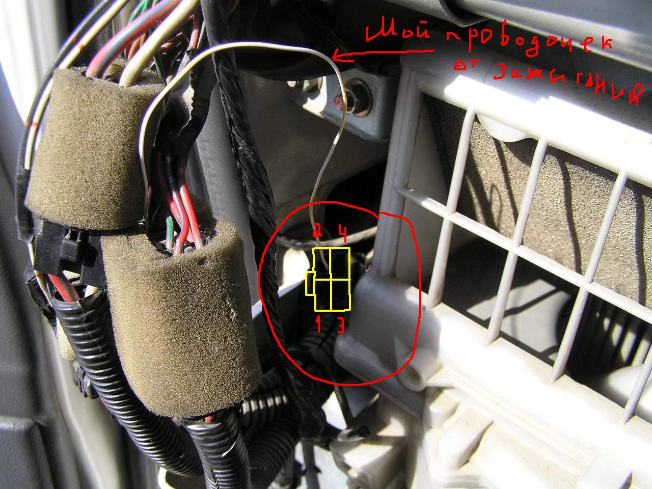

фишка от реле в близи
сейчас на ко нтактах 1 и 4 в не зависимости от положения ключа зажигания и без него висит "+"
по книжке "+" должен появлятся после фкл зажигания, далее срабатывает реле и фсе работает

по факту машина заводится когда "+" появляеся на 2 контакте
соединил сам проводком на прямую от цепи в которой появляется "+" при вкл. зажигания
