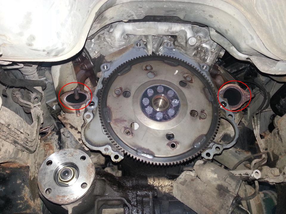

Опять подниму темку, мужики подскажите, вот эти прокладки что на картинке, номер вот этот MB 687002??? или какой другой, а то чет екзист пишет : "Для данной модификации деталь не используется".Машин в подписи.
