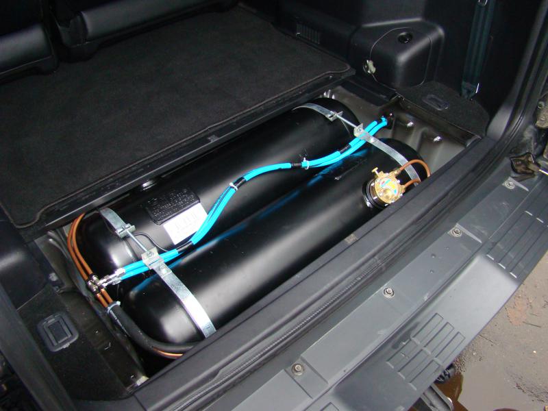

Всем привет! Отпишитесь пожалуйста, может кто ставил данный девайс? Что по деньгам? Имеет ли смысл ставить? Уж очень заманчиво добавить к топливу 72литра газу! А ниша все равно пустует, только бутылка из-под незамерзайки с зимы там стучит.)))
http://gaspart-nsk.fis.ru/news?sp=10001614

Это скорее всего 2-30 л У нас 70 % 3.0 газированные. Вот тема о ГБО http://vnedorozhnik.net.ua/index.php?sh ... =0&start=0

Тут http://gaspart-nsk.fis.ru/news?sp=10001614 пишут 2*36л.

Да бросьте вы - это акваланги :-)

А багажник подводной лодки. ))) ::-D:

Кто нибудь, напишите пожалуйста название производителя самих баллонов и модель!!! Очень уж интересно поставить, а баллоны какие, не знаю. Будет совсем замечательно, если напишет кто, где можно купить такие в таких городах как Москва, Екатеринбург, Новосибирск....., есть варианты доставки из этих городов

Вот здесь были, около 3000 просят за каждый
http://gaspart.ru/news/33

aleksey39 Большое спасибо, купил у них после долгих переговоров и консультаций...., очень хорошая контора. квалификация высокая, цены приятно удивили, отдали последние баллоны без установки по 2600 руб....., нигде дешевле 4500 не нашел......
комплек без установки обощелся в 18 тыс, установлю у себя дома. Очень своевременно, когда литр не понятно чего под названием бензин стоит полтора доллара......

Не за что, какой комплект ? Я поставил OMVL месяц назад, вроде все нормально, осталось подстроить, диаметр штуцеров подобрать, было 2,8, летала машина, но расход 25 где-то, уменьшили до 2-х, пока проверяю, но калибровка в программе показывет, что маловато, и установщик советует до 2,2 довести.

Да, мне отрегулировали форсунки на каком-то стенде сразу, сказали просверлить ответсвия сверлом 2,2 Пока все в пути и едет, как приедет до меня, поставлю и отпишусь
