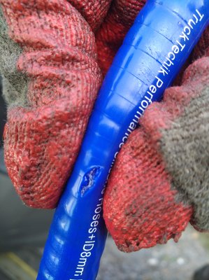

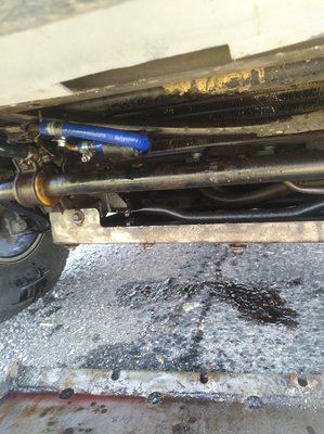

Вощем время показало, что силиконовые шланги для АКПП кал ! В июле при поездке на Урал в 90 км. за Челнами порвался у меня патрубок на радиатор АКПП от нашепрома прошедший 2.5 года и примерно 55000км. пробега, пересох и лопнул на перегибе. Добравшись с дальнобоями до Челнов прикупил там АТФ и силиконовый "чудо-масло-бензостойкий-армированный патрубок", в зипе были конечно такиеже как порванный патрубки от нашепрома, но решил поставить этот крАсивый Вчера решил с семьёй проехаться на "гремячий ключ" набрать святой водички из родников, окунуться в купель, да и день был хороший, тянуло на природу, не доехав 500 метров до поворота на бетонку снова почувствовал пинок и машина ехать перестала, вышел с защиты ручьём АТФ, спасибо народу из попутных машин помогли оттолкать на обочину, в общем при откручивании защиты был диагностирован уже рваный-новый силиконовый патрубок, причём гад лопнул он сверху и уделал всё подкапотное АТФкой (предыдущий наш, как порядочный лопнул снизу и залил АТФ только защиту рванул-треснул и он через 1.5 месяца после установки и - 4000 км. пробега Пока откручивал защиту на обочину съехал человек на 4-паджеро (не форумчанин), который предложил помощь и отвёз меня в Истру до автомага за канистрой АТФ и привёз обратно, огромное ему человеческое списибо ! В общем снова был установлен патрубок из зипа от нашемарки, и назло проискам "злобных сил" поездка к святым местам была продолжена. Сегодня заказал этот грёбаный кусок резины от ММС. В общем силикон ставить на АКПП никому не советую, проверил на себеTABargan писал(а):Конечно, не уверен. Время покажет. Во всяком случае, продавец в магазине клялся, что лучше в свете не сыскать. Да и стоит в два раза дороже обычного.ГАНС писал(а):А вы уверены, что купленный силиконовый шланг это хорошо и он выдержит: давление, температуру, само масло? Спрашиваю не праздно, у самого тут недавно рванул нештатный маслобензостойкий шланг (правда резиновый) который я ставил на радиатор менее 3 лет назад, за неделю до поездки меняя масло в ДВС осматривал эти патрубки всё было Гуд причём это случилось в 90 км. за Набережными Челнами посреди леса в 4.30 утра по дороге из Москвы в Челябинск дело это рисковоеTABargan писал(а):Здравствуйте! Сегодня занимался установкой охлаждения. Хочу поделиться, если интересно. Радиатор – LONG TRU-COOL 4454 (6200 рублей); термостат – Mahle/Knecht TO979 (он вместе с патрубками, в отличие от TO975) (3900 рублей); в комплекте с радиатором шел 8мм шланг 1,5м; дополнительно купил 2м силиконового шланга 10 мм (350 рублей за метр). Реально хватило меньше метра штатного и немногим больше метра дополнительно купленного. И
P.S. кстати это силиконовое Г в челнах стоило аж в 3 раза дороже импортного резинового шланга и меня также заверили, что это самый лучший выбор и резиновые и в подмётки этому силикону не годятся я "очарованный" на обратной дороге заехал тудаже и ещё прикупил метра 3 этого голубого аВна, собираясь на предстоящей смене масла в ДВС заменить и все остальные шланги АКПП для профилактики на это "красивое чудо"

Вот вы эксперементаторы времени денег и машины не жалко. Ставьте шланги Гатес и забудите про все вышенаписанное. Скупой платит дважды а то и трижды.

О очередной "капитан очевидность" нарисовался . Так вот не было в Набережных Челнах в наличии ничего более приличного (а этот силикон кстати в 3 раза дороже Гетса стоил), а ждать в гостинице пару дней пока на заказ привезут что-то другое, когда машина брошена на дороге за 90 км от города я готов не был .krutik79 писал(а):Вот вы эксперементаторы времени денег и машины не жалко. Ставьте шланги Гатес и забудите про все вышенаписанное. Скупой платит дважды а то и трижды.
Да и вообще тема не "в трёпе" не для крИтикунов создана. Я был вынужден поставить данный шланг находясь за 1000 км. от дома и за 1000 км. до конечной точки поездки. А увидев, что в теме народ ставит подобные шланги, счёл необходимым поведать о сиём чудо товаре, чтоб уберечь соклубников от неприятностей. Мнения "знатоков" при этом не спрашивал, что мне делать и что ставить

На вид, да и как показывает практика, оригинальный АТФ шланг лучьше всего. Причем именно АТФный от коробки. Сравнивая его даже с родным, но от маслорадиатора движка - казалось бы, в движке и давление и температура масла априори выше чем в коробке - коробошный шланг мощьнее что ли... Он, новый, и мягкий и толстый и... какой должен быть короче.
На всех доп радиаторах стоят именно родные АТФные шланги! Примерно подгаданные по нужным изгибам при покупке и догнутые как надо по месту.
За 4года, как поставил, они до сих пор мягкие. Жеще новых конечно, но ощутимо мягкие!
