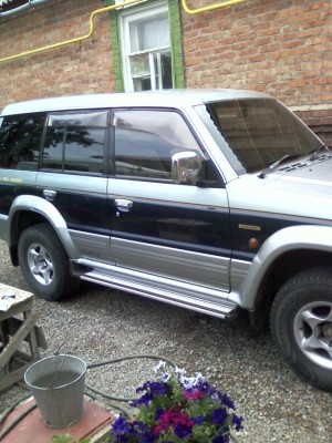

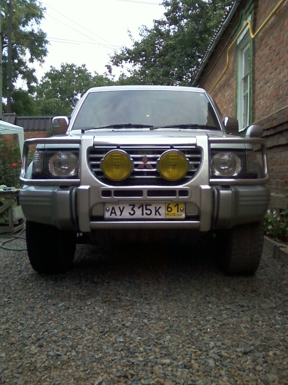

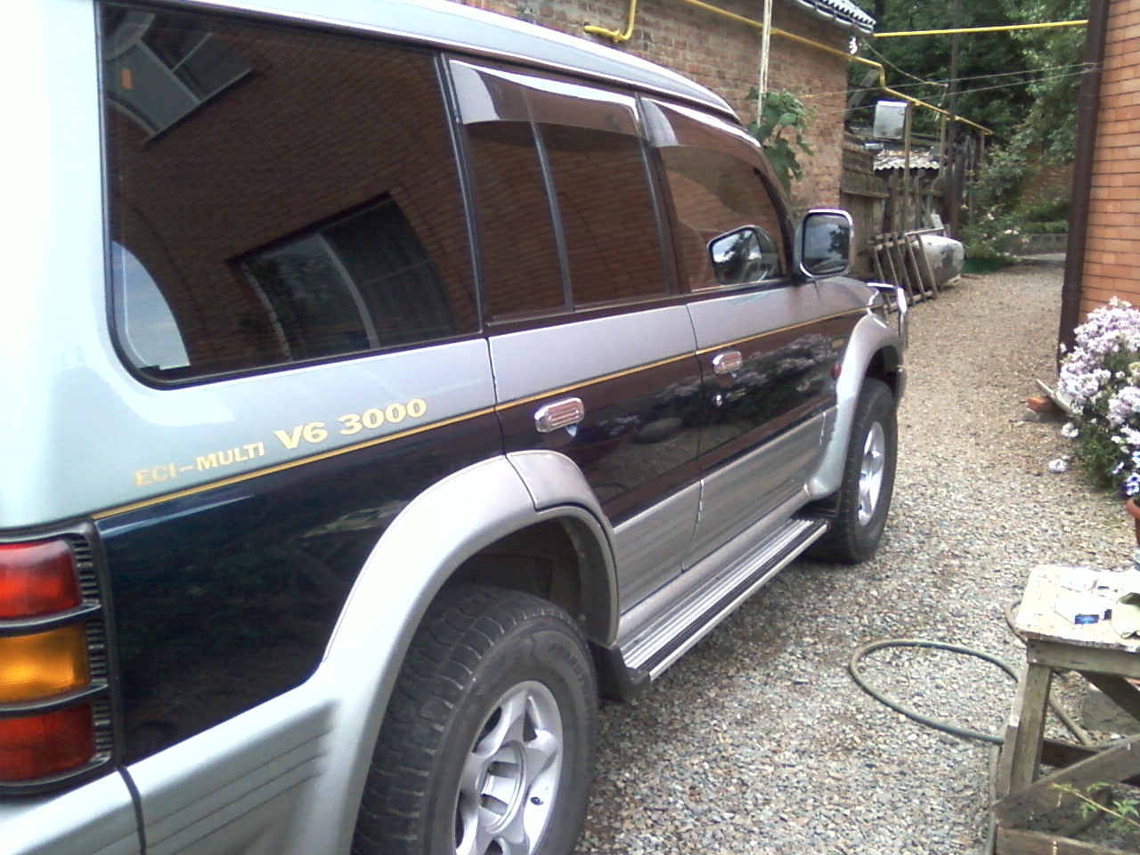

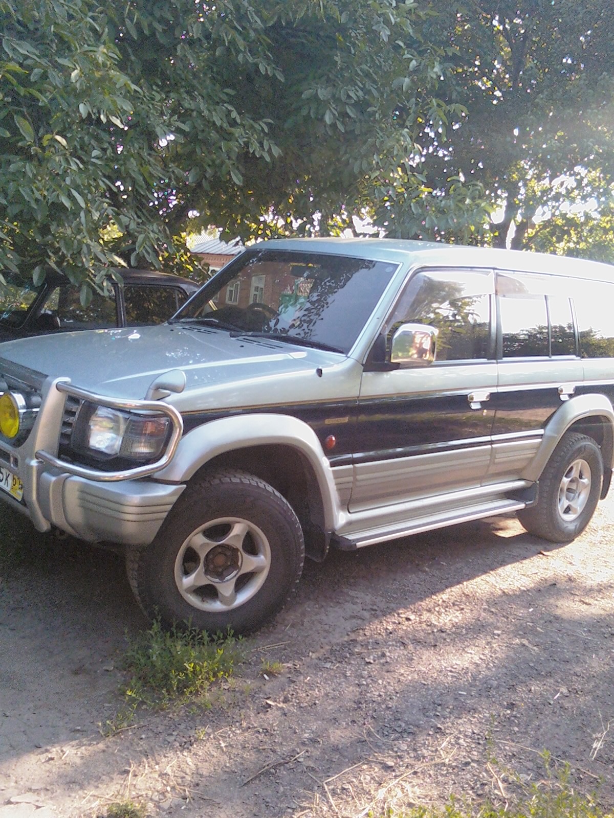

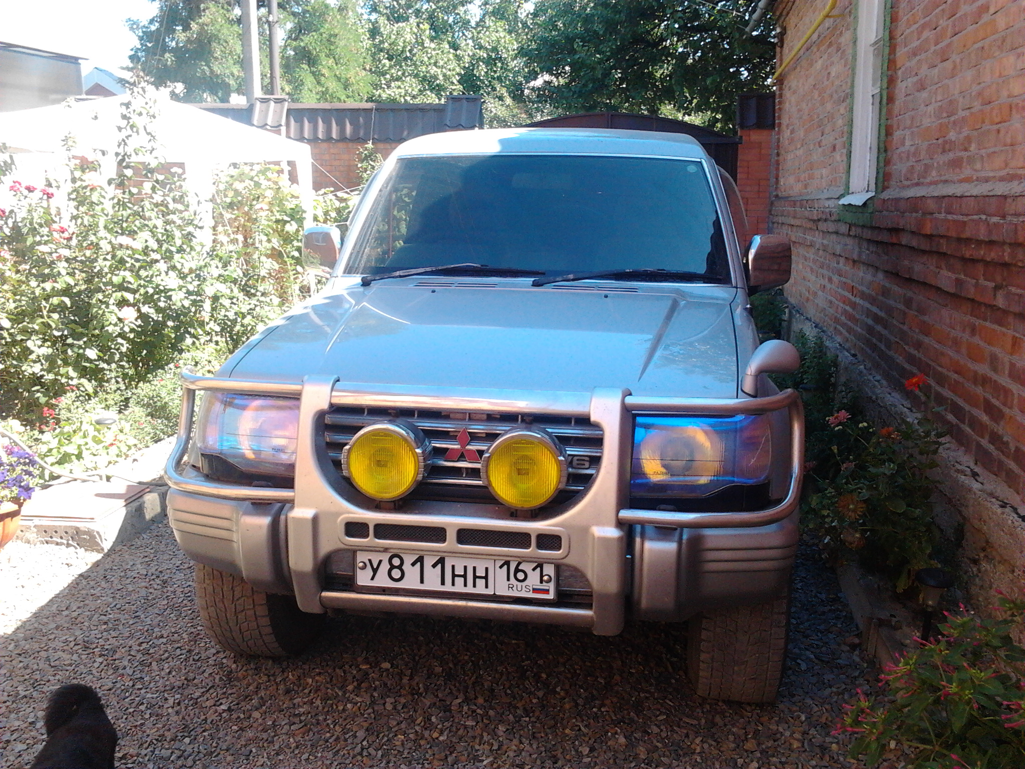

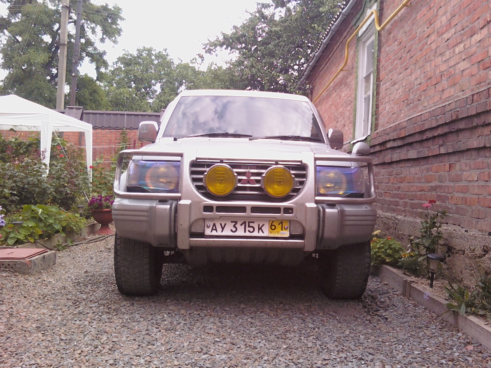

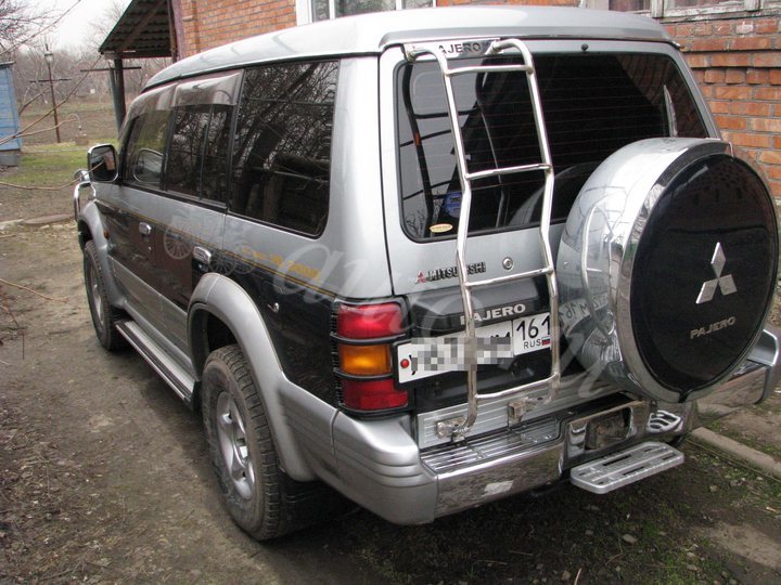

помыл машинку только вечером, так что чистые фотки будут завтра. пробег 220, рама живая, номер читается, вклеек нет, хозяев двое, Москвы не видел, на работающий двигатель ставится стакан с водой
, не бит не крашен, закоцан камушками и кузнечиками, ходовка шпринцевалась, кондей не работает нифига (сказал заправить нужно
) .. что ещё. по электрике всё фунциклирен, коробка не пинает, SS практически не пользовались - полный привод только зимой, индикация вся работает. ах да он же семи местный! тока я не вкурил пока как их раскладывать. ещё стоит какойто кнопарёк около прикуривателя, при нажатии на него чёто гдето жужжит

Поздравляю....красивая машина......
, а жужжит наверно моторчик антены

Ничего так, бодренько смотрится...
Поздравления!

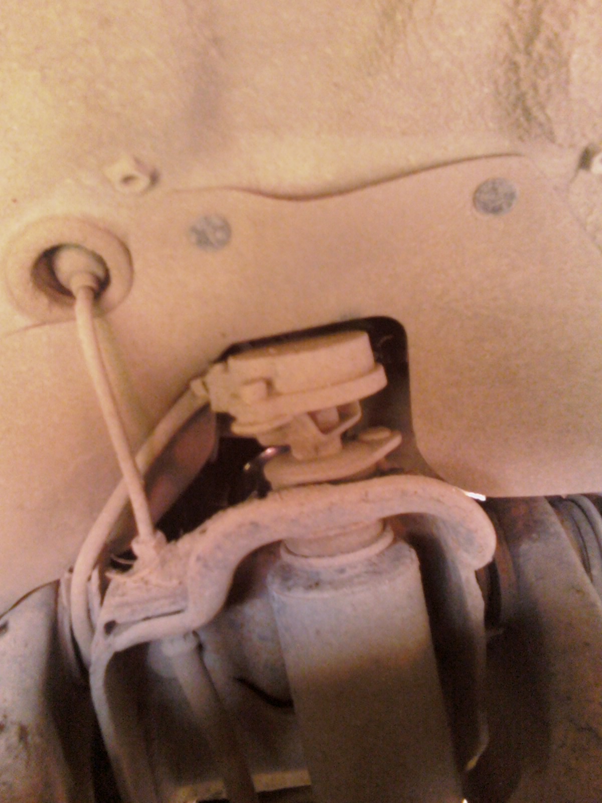

пальцами уже не цокотим
после того как крутанул трамблёр на попозже. расход немного снизился примерно до 16-18 по городу. шлифует асфальт как гопниковская тонированая девятка
аморты живые - проверяли. просто после пузотёрки этот автобус не привычен был. сёдня ездил по трассе 120км\ч - никаких раскачек, прёт как тепловоз
токо ветром сильно сдувает, а с открытыми окнами вооще капец. жёсткость амортов - кнопарёк этот S H и ещё чегото жужжит под задними колёсами но толку от него походу нет, разницы не чувствую. а вот такая тема на передних амортах стоит , чего это такое?

Это как раз и есть актуаторы регулировки жесткости амортизаторов. Но на самом деле принципиальной разницы от этой регулировки нет - на мягком после ямы колесо "вибрирует" чуток, а на жестком - нет... Привыкнешь к машине - почувствуешь. Если, конечно, система работает.
При переключении этим тумблером, на панели приборов загораются разные лампочки в соответствии с положением этого тумблера : S H и ещё чего-то
Но жужать там ничего не должно...

У меня тоже жжужит, когда переключаешь возле подлокотника тумблер. И мне кажется раз жжужит, значит работает, по крайней мере система, а вот работают ли амморты, это надо в движении чувствовать и проверять. У меня например стоит всегда в положении "S", т.е. мягкий... Такое ощущение что и по брякивает по асфальту подвеска меньше. ИМХО.
