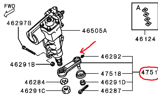

Почему возник вопросс....Осенью поставил рулевую сошку 555, опять появился стук, и снова она :]:-O: ...аналоги дешевле....какие можно ставить?

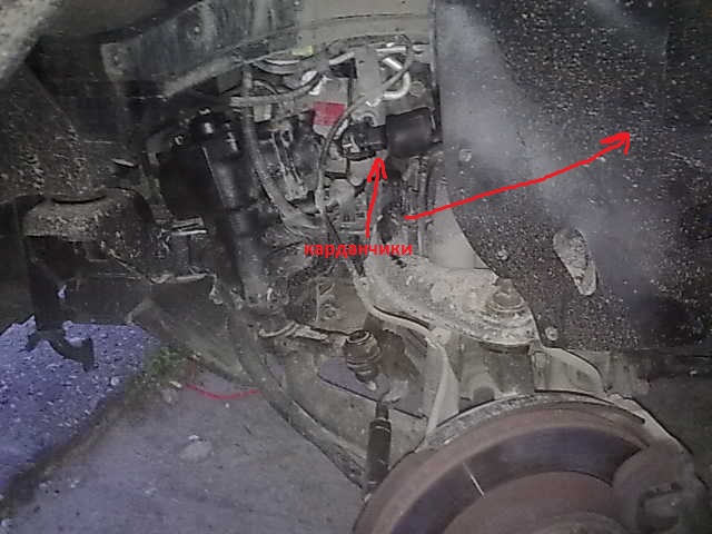

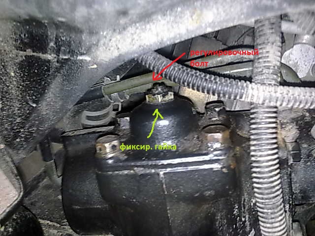

::-D: зря грешил на сошку ::-D: , сегодня нашлось время посмотреть, что стучит, в итоге не сошка стучит, хотя сильно отдает когда дергаешь рулем :=-O: стучало в рулевом механизме.....подтянул и нормалек....только сначало перетянул...руль тугой стал....через пару заходов все нормально...стуков нет..... :*VICTORY*: только чуть - чуть в креставинах......может кто знает как устранить?
